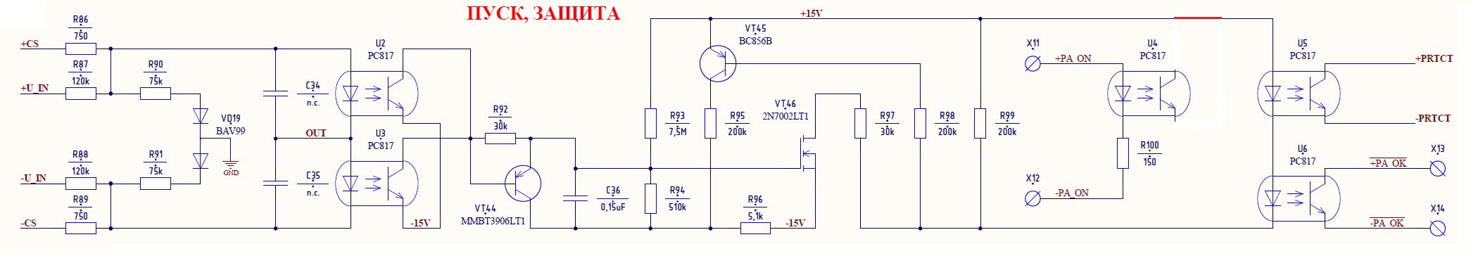

    Разобрался почему ток на VT7, VT8 не соответствует. В блоке "Пуск, защита" не открывается VT46, резистор R93 и увеличивал и уменьшал, всё бесполезно, не открывается. Все детали проверил, неисправных нет. Куда дальше копать не знаю.

    Возможно, при запайке повредили затвор. Такое однажды было. Если напряжение питания +- 15 В, а полевик не открыт, значит, мог быть заряд с жала паяльника, или другая статика. MOSFET желательно запаивать после того, как все элементы "обвязки" в затворной цепи уже установлены.
    Еще вариант - забывают установить U4 либо подать "PA_ON". Тогда VT46 открывается, но ток в стоке не течет, поскольку цепь разорвана.
    U4 не стоит, у меня перемычка на 3-4 выводах.
    Полевик менял, запаивал феном. Попробую ещё заменить.
