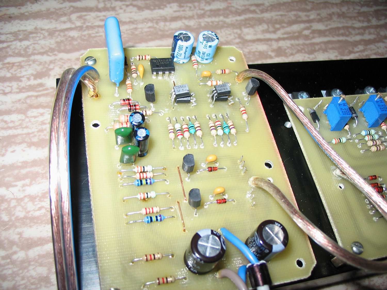

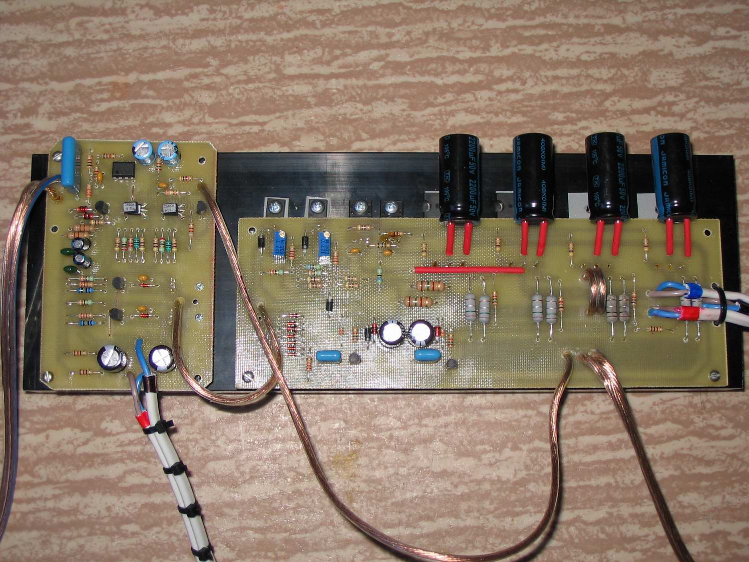

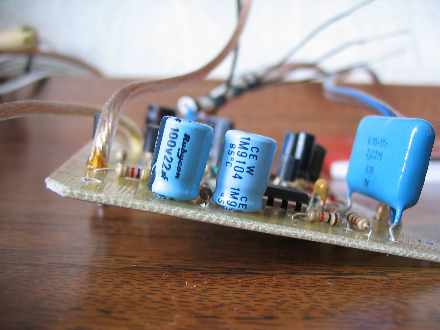

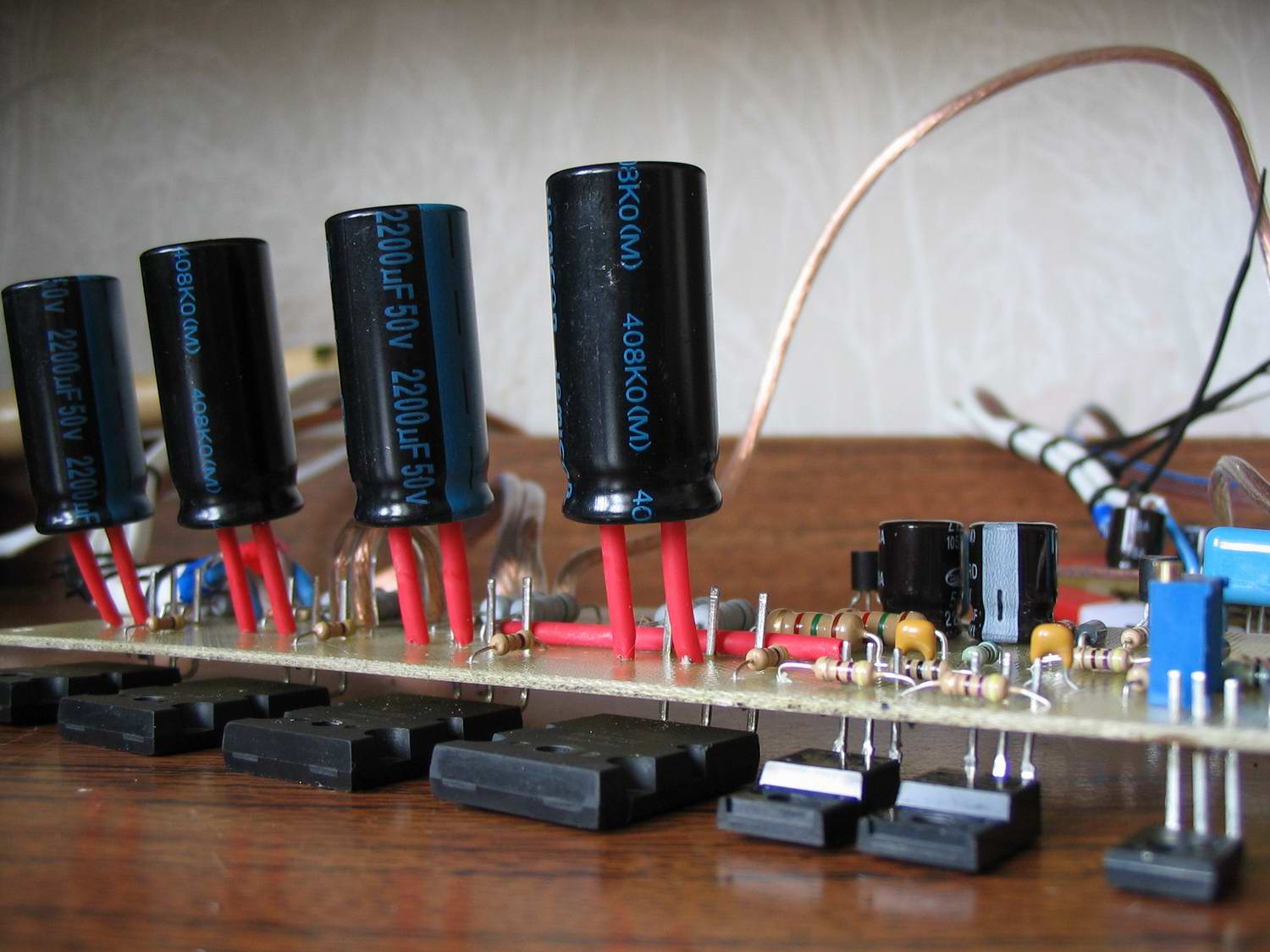

    Всем спасибо за помощь !!!! УРА, ЗАРАБОТАЛО !!!!!!! Как всегда причиной ошибок оказалась НЕВНИМАТЕЛЬНОСТЬ и УПЕРТОСТЬ
    Ну теперь о звуке: честно говоря особой разницы с TDA7294 не заметил , хотя звук стал немножко более разборчивым, и басы чуть четче. Но я думаю на нормальной акустике результат был бы очень даже заметный (ну а че взять с моих Dialog ?).
    Вобщем об ошибках: были неправильно поставлены все транзисторы дифкаскада, слава богу они не сгорели , усил то теперь работает а вот термостабилизации нет . Буду разводку переделывать. Вобщем получен бесценный опыт (хотя цену опыта можно посчитать: 2 пары сгоревших выходников + пара предвыходных + 4 резистора и т.д. ). Выкладываю разводку по которой собрал, Alexmod: посмотри как надо ставить транзисторы дифкаскада и тогда все заработает. Я когда переставил, то даже никаких затруднений ни вызвала установка тока покоя. И еще фотки:

    2 ~D*Evil~
    Не... я всё-таки по печатки Евгения Вериса соберу, так как моя платка превратилась не известно во что, после впайки и выпайки деталей !
    Цитата Сообщение от ~D*Evil~
    при пучати надо зеркалить!
    Ты имел ввиду печатку из поста 535 и 537?

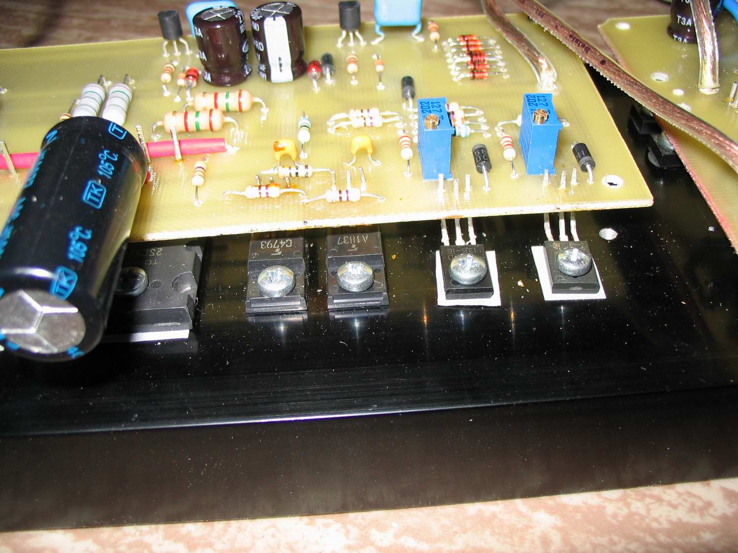

    ~D*Evil~ ну на таком г... врядли что-то учлышиш вообще... у меня 75ГДШ-33 слышо разницу между LM-кой и WP350, Также слышно разницу между "паралельный ВЧ канал" и "Широкополосник" в УН (вы все делаете по второму ). Замечен прикол, пока челу не скажешь : "сравни как играет правая и левая колонка", никто и не замечает, когда скажешь, говорят что вот "ЭТА" играет лучше (перевожу "широкополосный" играет лучше "паралельного ВЧ канала").
    Собственно о чём я... хотя звук стал немножко более разборчивым, и басы чуть четче. Это будет наблюдаться при всяком "нормальном апгрейде усилка", но, только, до "придела" твоих колонок и источника. В данном моменте, довольно странно что ты на "Диалогах" это услышал (правда я из диалогов видел только маленькие "пукалки"). Следующий шаг: "пределка колонок" :twisted:
    [ADDED=Black_Diamond_12]1141220330[/ADDED]
    ах да.. ещё... ИМХО, слыбый тепловой контакт у транзисторов в УН... Все делают так, чтоб "плоская" часть транзистора прилегала к "плоской"... Промаж термопастой
    [ADDED=Black_Diamond_12]1141220696[/ADDED]
    и ещё некоторым людям (не буду показывать пальтцем : Смотри как делает народ, а Верис, сейчас, пытается "впендюрить" платку в 15см по ширине на стороне выходников... типа универсальная.. А народ, вешает на один длинющий радиатор и УН и УТ :twisted: Вариант вериса, с "моноплатой" явно будет в выигрыше (правда длинее)... тока запариться

    И еще. На моих 25АС-027 разница с Суховым была сильнейшая. Услышал сразу. Оба усилителя были собраны на примерно одинаковой элементной базе. Только в Сухове опер был 574.
    Ещё одно. Очень не рекомендуется ставить конденсаторы на таких длинных выводах. Каждый вывод - это индуктивность.
  6. #665

    2 PivoW@R: У тебя возможно КЭ выходных транзисторов в УН закорочены (у меня такая же ошибка была, и еще впридачу выгорели резисторы 12Ом) или ты их перепутал. Цоколевка у MJE и 2Sx разная, это так, на всякий случай.
    2 Finder: В следующий раз я туда пленку поставлю, а электролиты переедут в БП (которого у меня сейчас нет, мостик висит пока в воздухе).
    2 Black Diamond 12: Тепловой контакт изначально был задуман так как ты написал, но после многочисленных перезеркаливаний и исправлений , пришлось вот так подгибать их, поскольку плата зеркально изменилась. Сейчас займусь переделкой разводки чтоб было как надо. На Dialog*ах я в свое время заметил ощутимую разницу при переходе с их усилка на собранный на TDA7294: результат значительное улучшение басов, и разрешающей (не знаю как по другому это обозвать) способности . Колоночки я планирую купить новенькие: AE Aegis Evo 3 (или 1 для начала ).
    2 Alexmod: Нет я про свою. Я предпочитаю рисовать со стороны дорожек, кто-то делает наоборот. Тут уж кому как удобно.
