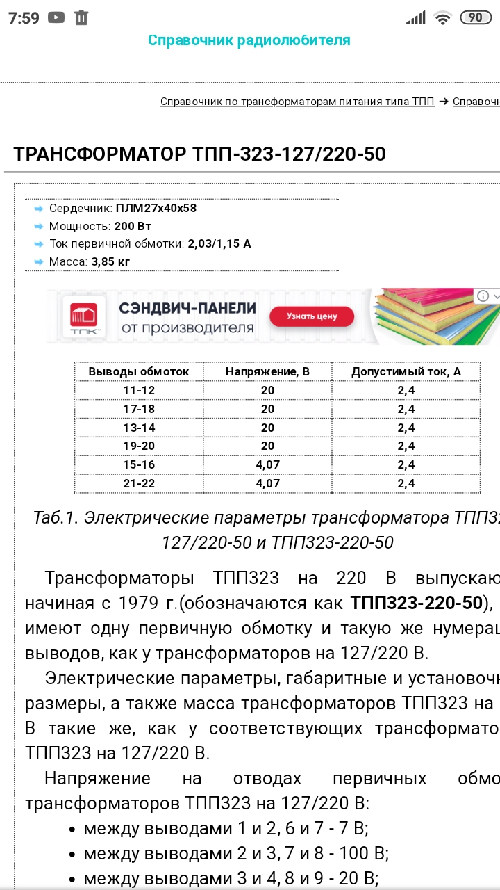

    Ну, если взять вариант 127/220 и включить всей первичкой в сеть, то можно. Но не нужно.
    Да, можно включить все обмотки сетевые последовательно, для уменьшения тока хх трансформатора. Запаса мощности там достаточно.
    Иногда мне приходит мысль, что положительные качества торов сильно приувиличены. Те же ПЛ гораздо лучше, естественно при секционировании обмоток.
    ---------- Сообщение добавлено 09:00 ---------- Предыдущее сообщение было 08:57 ----------
    Спасибо Анатолий. Отличный вариант и две обмотки по 4 В имеется. А это на один канал такой трансформатор?
    На два. Только обмотки по 20 В включать последовательно с разных секций, для уравнения потребления.

    На два.
    этот трансформатор 200 ватт или 200ВА?
  5. #6764
    24.07.2011
    УКРАИНА, Харьков
    2,302
    Пост 6793 есть снимок с некоторыми параметрами. 200 Вт.
  6. #6765
    14.12.2007
    из преисподнии
    5,728
    я его тоже вижу, но хочу тебя таки расстроить - это указано для активной нагрузки, для реактивной такого трансформатора хватит не более 30ватт на 4ома для каждого канала в стерео.
    https://eandc.ru/catalog/detail.php?ID=16242
    подойдет ли такой для вашего варианта? для старта - вполне, будет весьма тепленький, но будет работать....
    40В и 2.4 А , это 96 Вт мало? И какой тогда нужен тран, на 500 Вт?
    Для старта я ставил с УКУ-020 стоватный на 2х25 В и он нормально работал. Да был теплый, но это нормальная работа трансформатора, тем более советского.

    40В и 2.4 А , это 96 Вт...
    96ВА
    ---------- Сообщение добавлено 11:17 ---------- Предыдущее сообщение было 11:11 ----------
    а какая мощность на выходе и импеданс нагрузки усилителя?

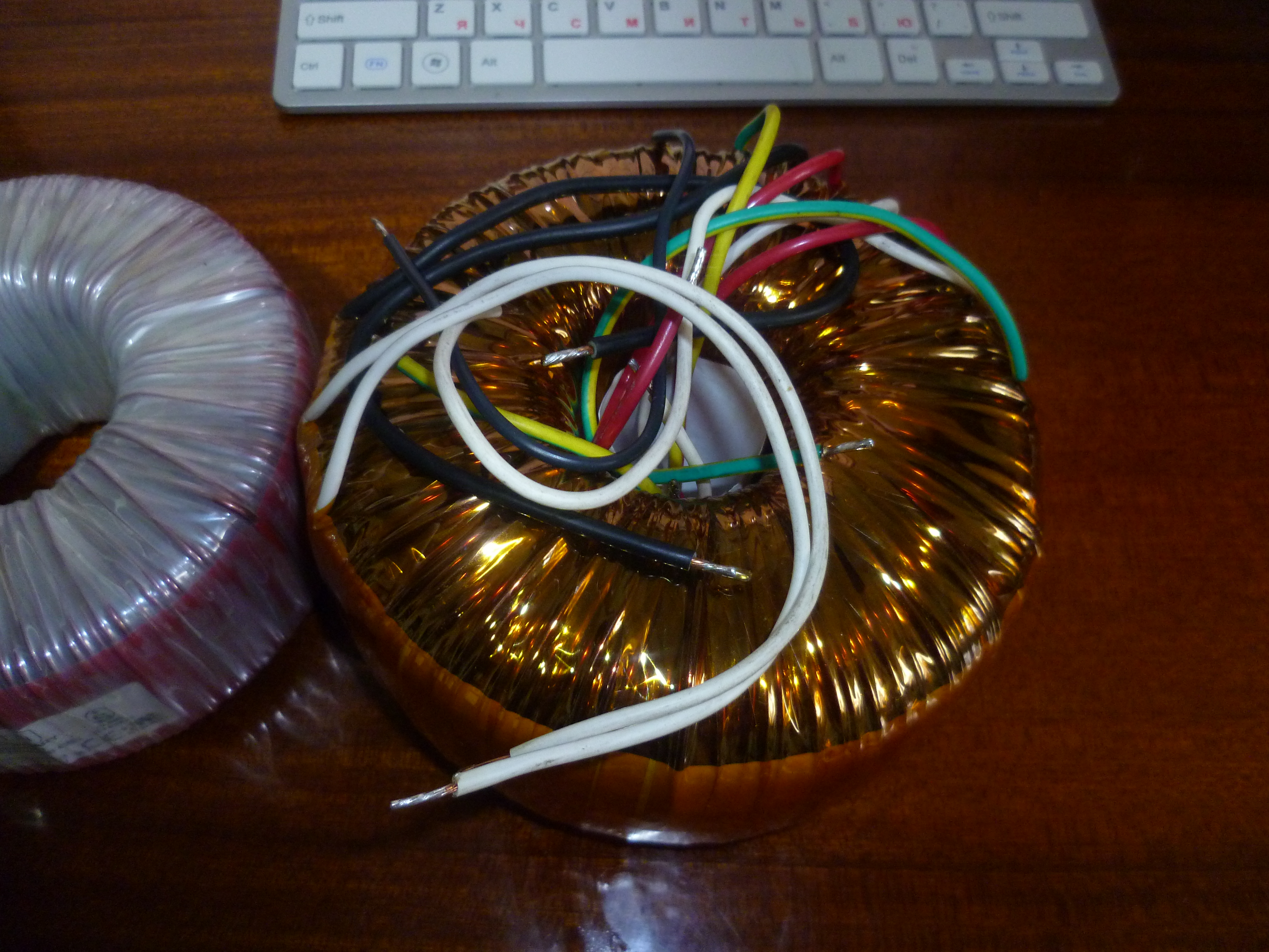

    Это тор в макете

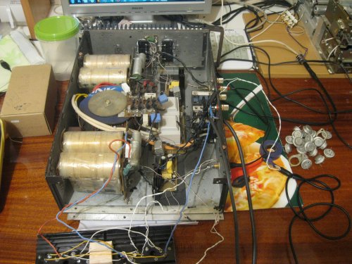

    Это тор с Донецка 2013год (радирынок Маяк) вес 6кг.
    Я же для себя строю.

    Hennady, к вам вопрос как и к остальным
    - между точками A и B что должно быть?
    Мой ответ
    -напряжение смещения с минимальным физическим (резистор) сопротивлением 1-2ом.
    На данный момент нет возможности проводить сравнения разных вариантов смещения.
