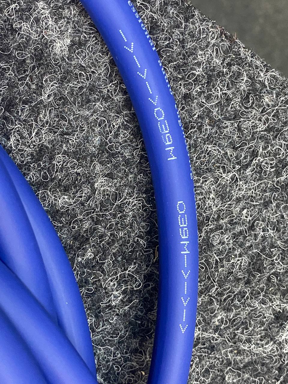

    Цитата Сообщение от Llll Посмотреть сообщение
    он для меломанов
    и стрелочки нарисованы, чтобы не путали направление кабеля

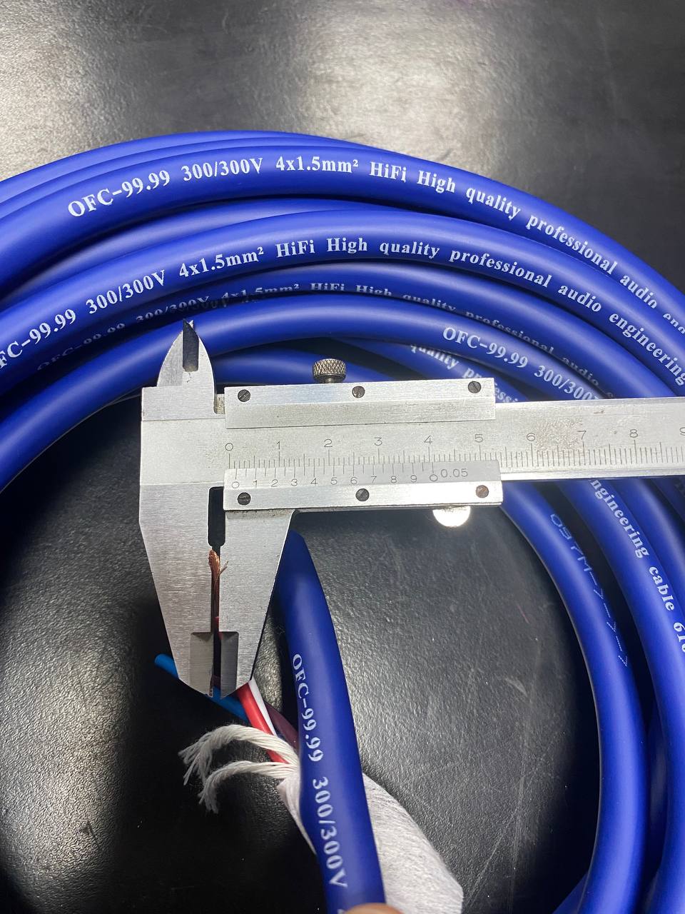

    диаметр жилы 2.0 мм
    Никого диаметр не волнует. (И ты измерил чёр-те что, а не диаметр )
    Волнует сечение.
    Измеряй диаметр каждой ворсинки, считай через этот диаметр площадь ворсинки по школьной формуле и умножай на количество ворсинок.

    По умолчанию Re: Проект - 1000 Watt
    Тоже обратил внимание, кабель ведь для меломанов,направление нужно соблюдать
    Вот с эти проблема, там их куча - не пересчитаю

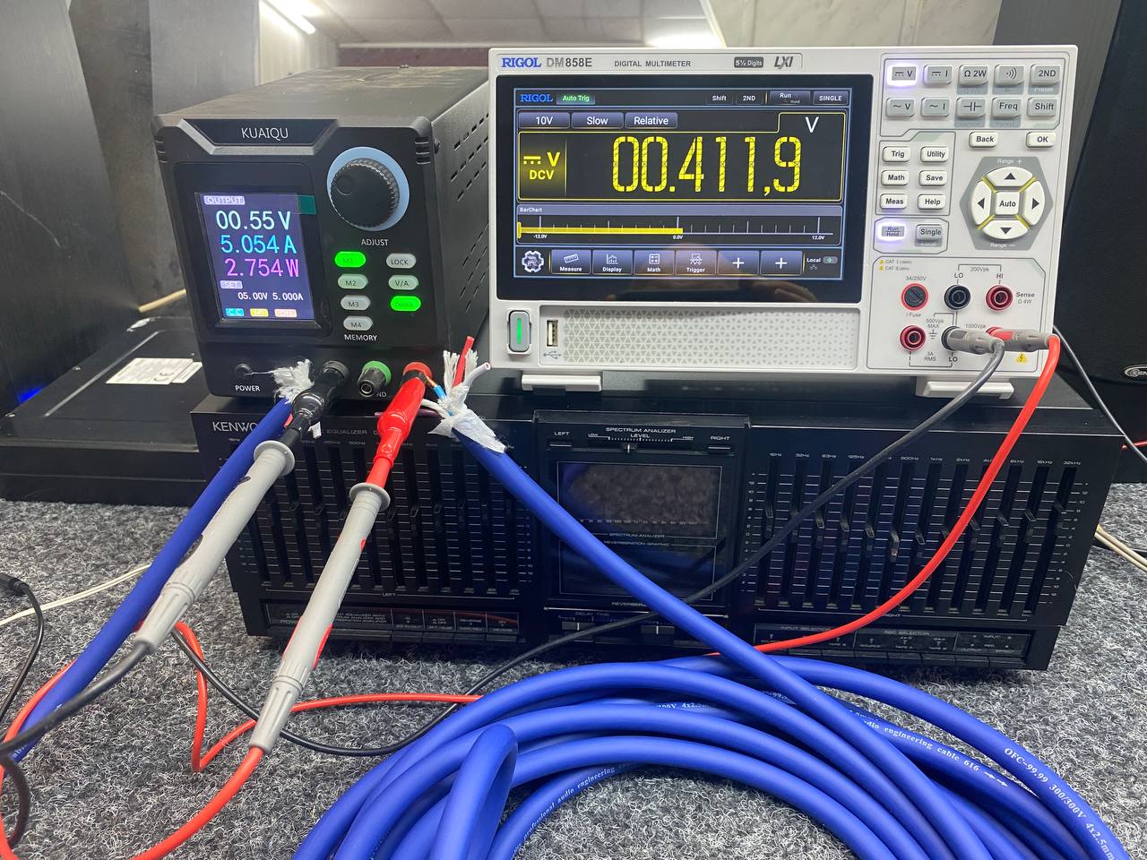

    Измерил я кабель
    U - 0.41 Вольт
    I - 5.05 Ампер
    Длина - 10 метров

    Ни стал ни чего считать, доверюсь гурманам ну что кабель хорош или на электрическую переноску его бросить
    Стрелочки с метражом сейчас почти на всем рисуют.
    Не, для метража другие стрелки

    U - 0.41 Вольт
    I - 5.05 Ампер
    Длина - 10 метров
    получается 0.081 Ом. По удельному сопротивлению меди 2.5 квадрата х 10 метров должно быть 0.07 Ом. Примерно совпадает
    Спасибо, если учесть еще погрешность, то где то что то сходится. Кабель действительно хорош как на ощупь и внешне не стыдно в квартире на пол бросить. Жду теперь такой же но сечением 1.5 мм для СЧ и ВЧ, почему то в разных посылках идет.

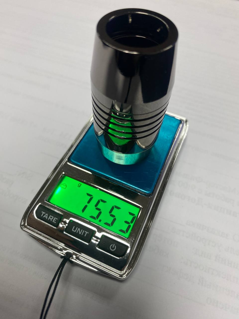

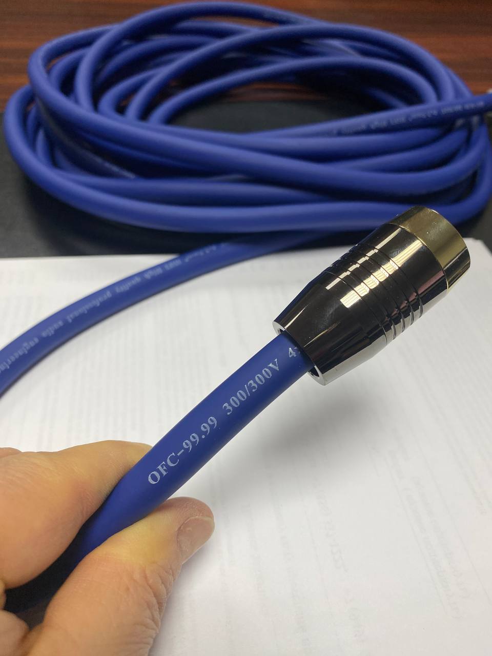

    Вчера вечером принесли бочонки для разветвления кабеля на 2 НЧ динамика. Довольно солидные (как у меломана ) и увесистые - 80 грамм, сделаны из латуни. Теперь нужно поискать красивые провода для отводов 2х2.5 мм на клеммы колонки от этих бочонков.
ID:	473597   Нажмите на изображение для увеличения.
ID:	473596   Нажмите на изображение для увеличения.

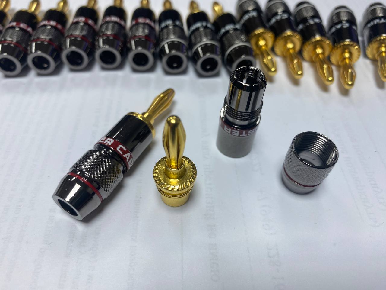

    Получил остальные комплектующие для кабеля между усилителем и колонками.
    Кабель такой же качественный как и ранее только меньшем сечением 4х1.5 мм диаметром 10 мм для динамиков СЧ и ВЧ

    * разъемы для усилителя PowerCON сделаны они в Liechtenstein на заводе NEUTRIK довольно качественные

    * наконечники двух разновидностей

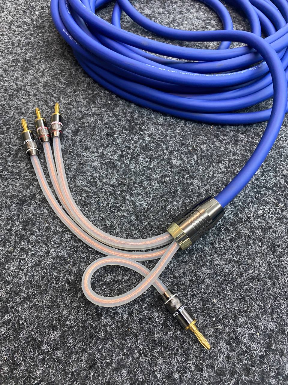

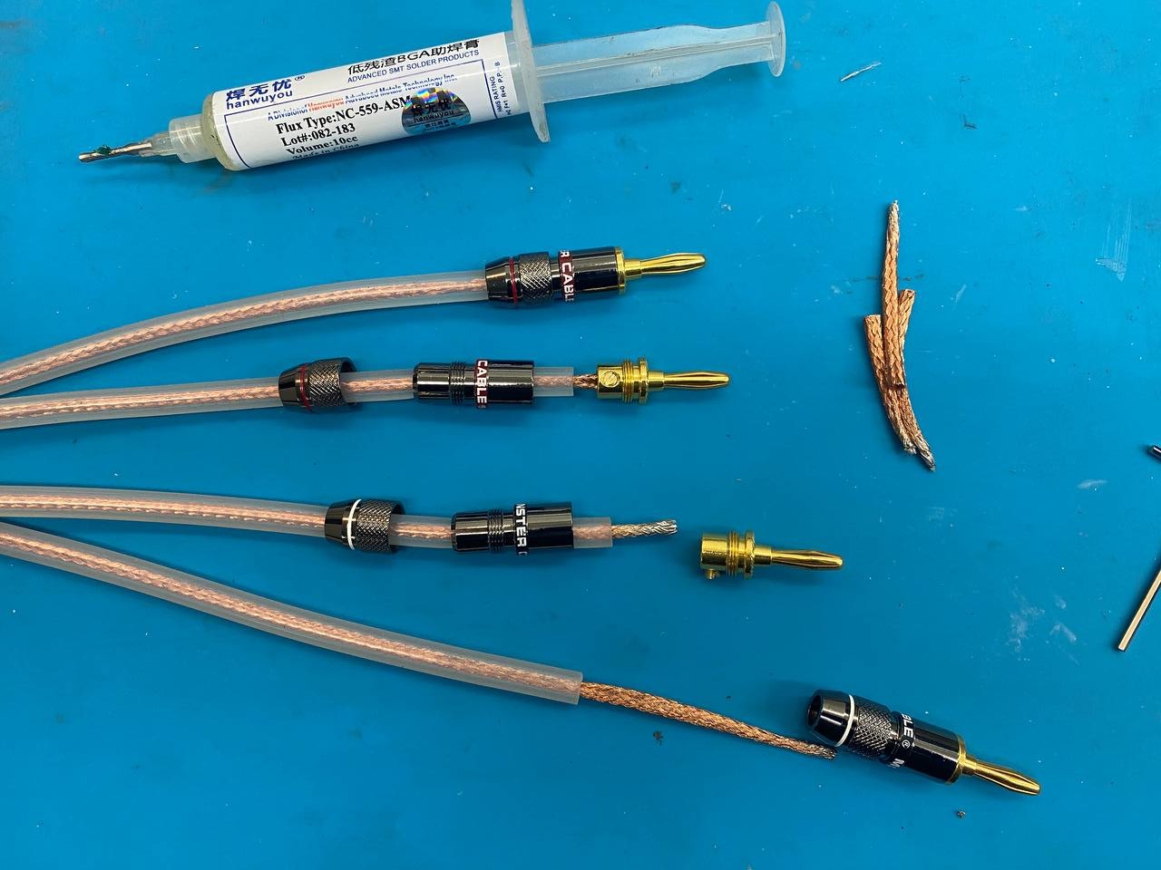

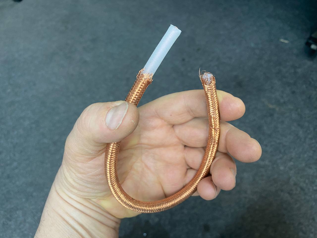

    Сделал один конец кабеля под колонку для НЧ динамиков.
    Долго думал как же осуществить 4 отвода от кабеля что бы было красиво и удобно. Применил силиконовую трубку внутри медную оплётку в итоге фото ниже.
    * оплетка из советского кабеля РК-50 медь плотная и хорошего сечения
    * нарезал трубок, протянул оплетку, провода получились мягкими и эластичными
    * припаял встык провод кабеля и оплетку на фото видна по этапная работа
    * всё собрал в бочёнок
    * наконечники в колонку решил поставить "пальчиковые" очень плотно входят в "мамы" и очень удобно вынимать/вставлять в отличии от этих
    В итоге на мой взгляд получилось достойно
ID:	475106   Нажмите на изображение для увеличения.
    Донецк Александр

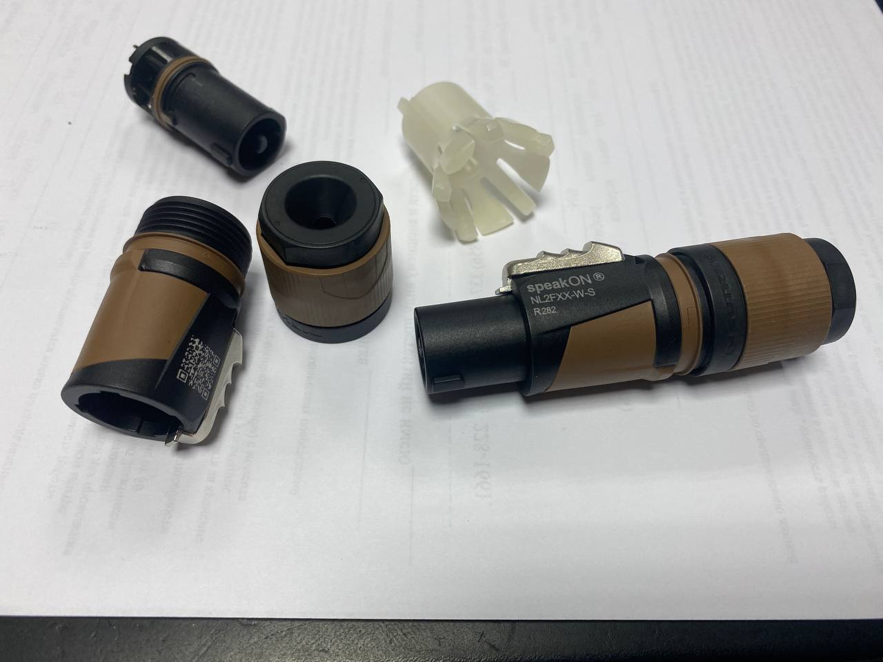

    Закончил второй конец кабеля, который в усилитель
    Так же применил силиконовуб трубку, внутренний провод в ней от самого кабеля.
    Разъемы Speakon​ очень хорошего качества
    * Продел в трубку провод с маслом, иначе не проходил.
    * Готово для скрутки разъема
    Кабель полностью закончен для НЧ динамиков одной колонки, теперь нужно ещё один такой сделать. Одну колонку можно подключать к китайскому усилителю.
ID:	475303   Нажмите на изображение для увеличения.
    Донецк Александр
