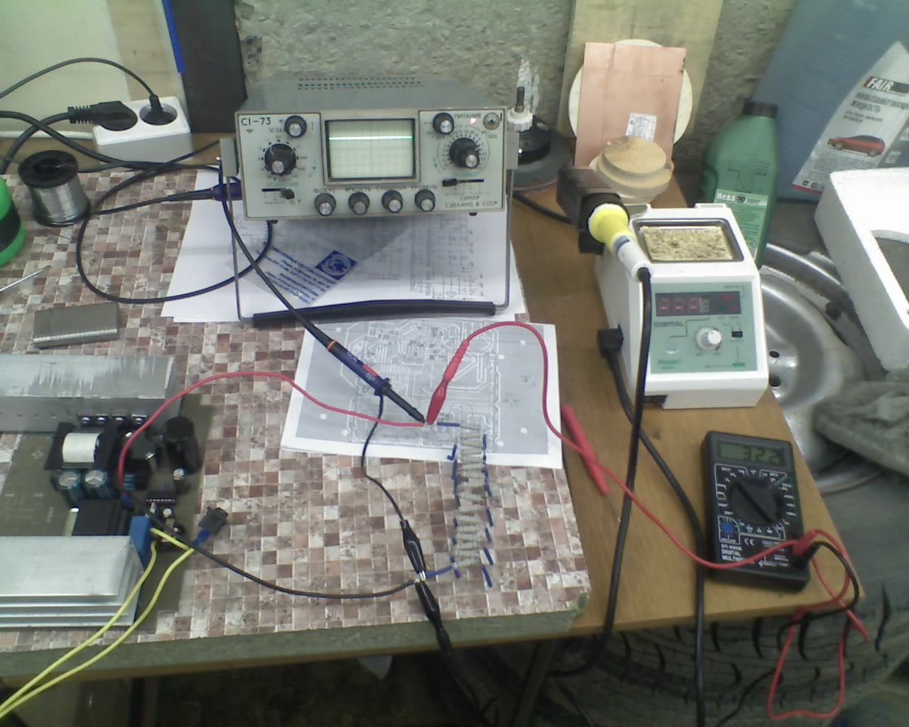

    Проверил транс на нагрузке 20 Ом - падение 2в Доволен как слон. 10 ваттный цементник не очень Почернел почему-то, дыметь стал... Форма напряжения в средних точках моста один в один как в симуляторе.
    С ОС по напряжению лоханулся, запитал pc817 через резистор 47 кОм - он еле-еле только приоткрывается при таком токе.
    И ещё такой прикол: осцил показывает напряжение на выпрямителе вторичной обмотки 38в, а мультиметр 25 Это может быть из-за того что вторичная и первичная земля изолированы?
    П.С. Это мой пост №999 Давненько я здесь зависаю.

    Цитата Сообщение от Niroborn Посмотреть сообщение
    ...а мультиметр 25
    Это на переменном токе?

    Niroborn, У тебя осцилл питается от сети, а мультиметр от Кроны? Может в этом дело?

  9. #648
    20.02.2007
    Россия, Пермь
    1,274
    По умолчанию Re: 500-700W Сетевой импульсник
    Хочешь сказать что у БП с осцилом общая земля, а с мультиметром нет.
    Ещё такая особенность - если подключить к нагрузке одновременно и осцилл и мультиметр, то они дают одинаковые показания (32в), если осцилл отключить, то тестер кажет 27-29в, то есть ещё и прыгает на нем напруга. И ещё если крутить подстроечник регулирующий напряжение то показания на мультиметре могуть меняться до 110в. Нагрузка 52 ом. Он может ток показывает, а не напряжение.
    Блин чему верить? Мне кажется мультиметр что-то не то показывает всё таки.

    Ещё хотел сказать, что ключи под нагрузкой не греются вообще - радиатор комнатной температуры.

    Niroborn, верь осцилу...мультиметр гонит...

    А меня вот беспокоит, то же самое напряжение на выходе когда осцилл не подключен Потому как если осцилл отключить, то транс начинает слегка стрекотать, только дотронешься перестаёт. Что за фигня

    если есть аналоговый амперметр померейте ток на извесном сопротивлении...скажем 500Ом. А дальше по закону Ома найдите напряжение...это самый верный способ. А на счет гудения попробуйте подключить параллельно нагрузке кондерчик с емкостью как у осцыла.

    Niroborn, попробуй заведомо известное напряжение замерить и осциллом и тестером. Узнаешь, кто гонит.

    А прикол в том что батарейку они оба правильно меряют... и после сетевого выпрямителя одинаковое напряжение показывают, а вот с вторичным такая фигня. Ладно завтра стрелочным померяю.
    Осцилограмму покажи.
    Хм, а если одновременно мерять и скопом и мультиметром, тогда что они показывают?
    Мультиметр обычно показывает точнее чем скоп, хотя бы в силу большей разрядности АЦП. Нормальный мультиметр, не Ц-20
    Но в любом случае - разница может быть в проценты, 25 и 38 быть никак не может.

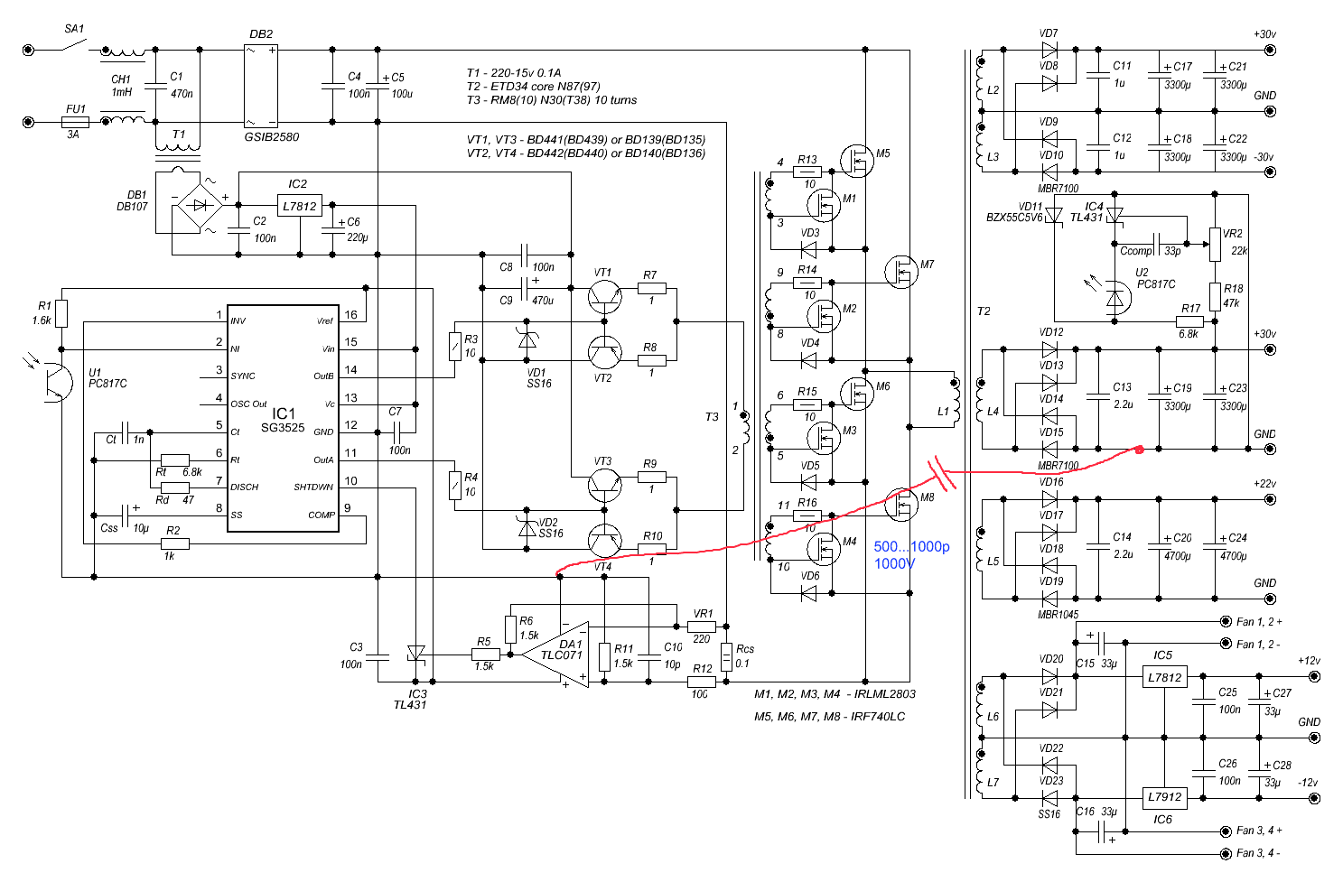

    Попробуй так.
