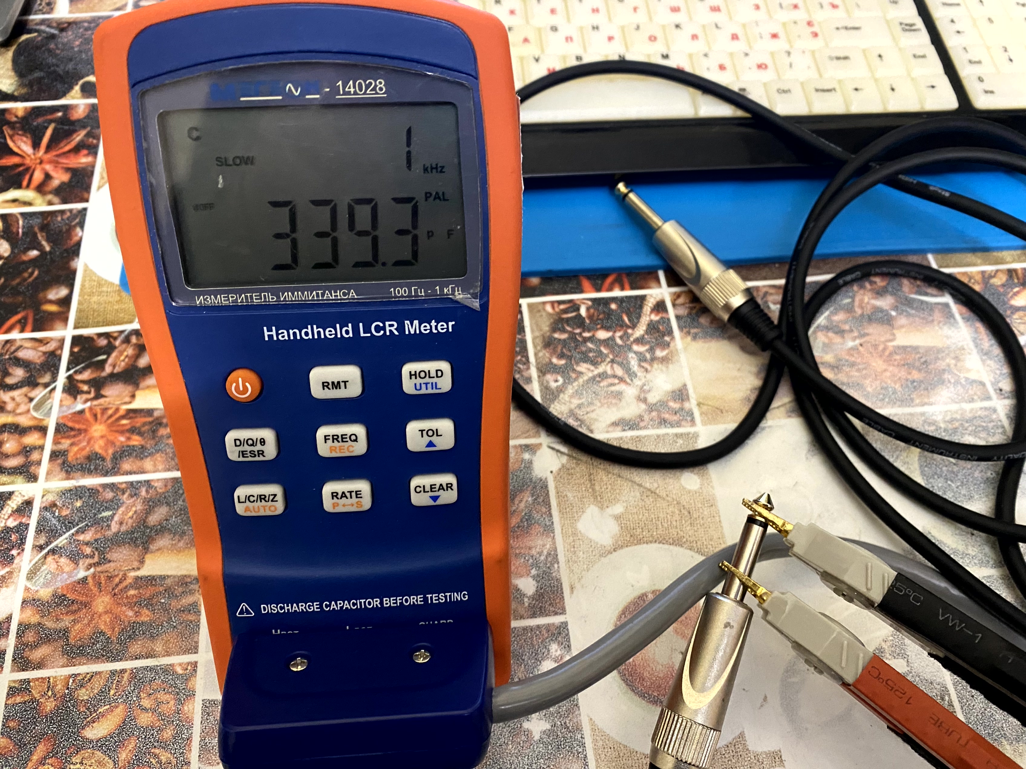

    Кабель длиной 5 метров имеет емкость 120пик
    Меня терзают смутные сомнения, что кабель длинной 5м имеет емкость только 120пик.
    Измерил 3м кабель от своей гитары.

    Лично мерил 2 кабеля,года 3 назад
    Встречал гитарное кабло и с сильно большей емкостью,те вообще адски валят верх
    Но это по сути все специфичное оборудование,в межблочниках сигналы,импедансы и длины иные

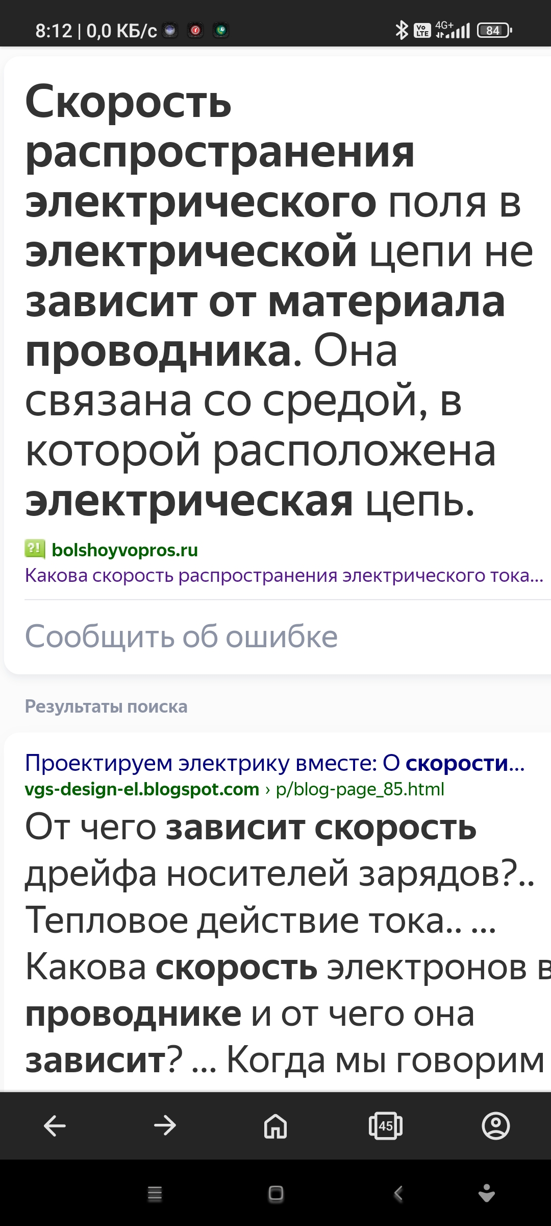

    Заявляется о неопределённом запаздывании на 1м длины.
    На ошибочность этого вывода легко укажет любой поисковик. Нажмите на изображение для увеличения.
