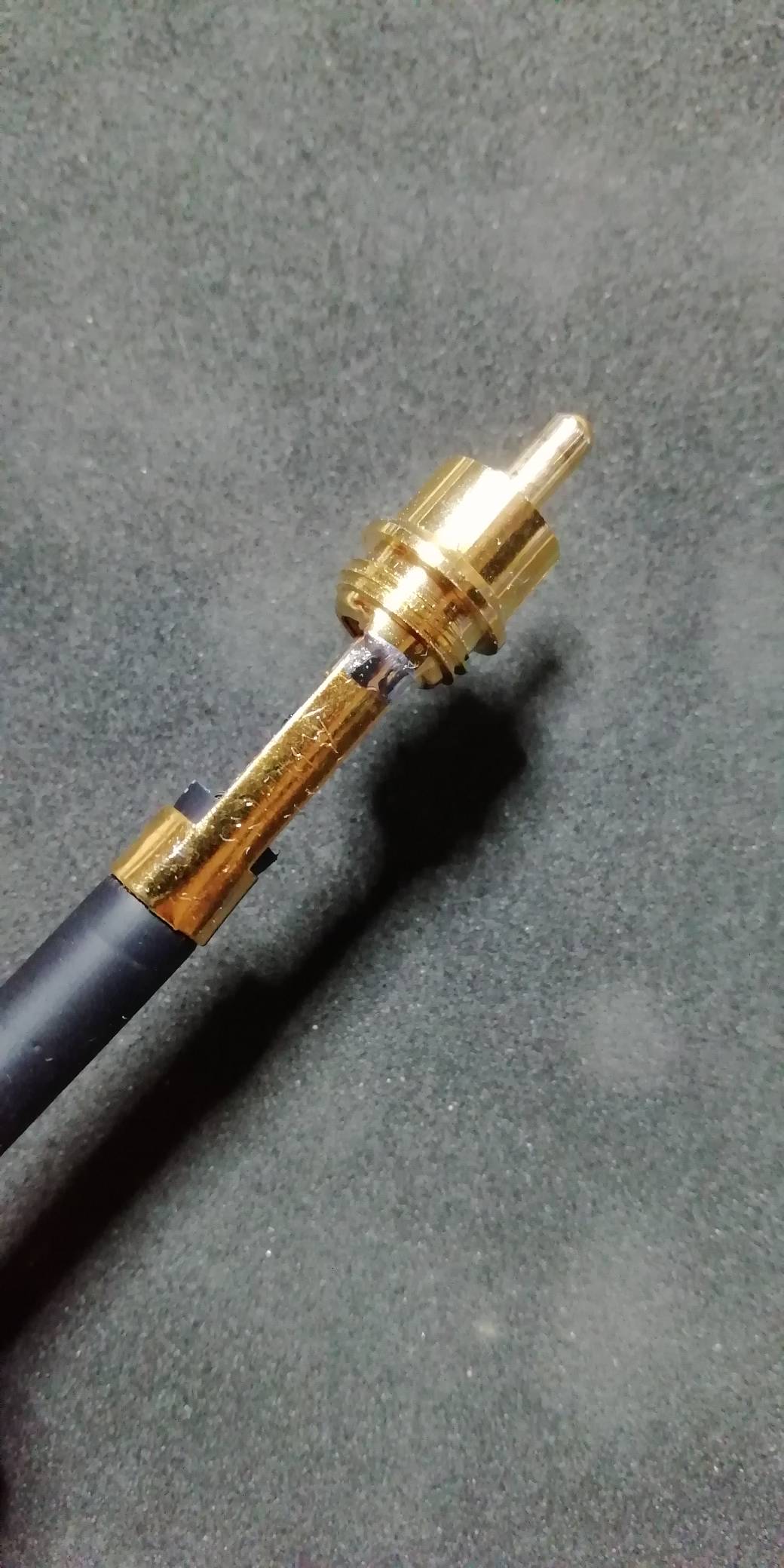

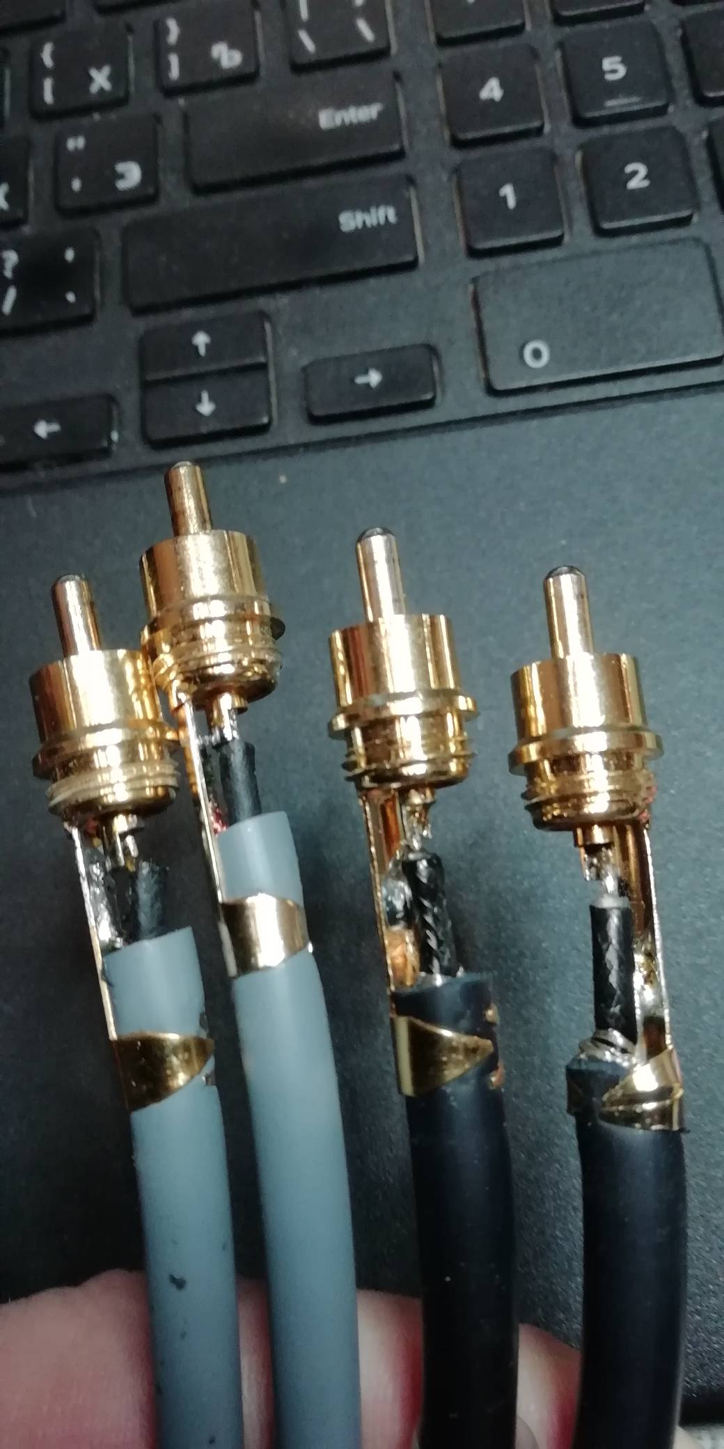

    Тема бесконечная, но вот с чем только что столкулся ( прим.: не надо меня никуда посылать, я знаю и слышал много (переочень)дорогих и очень сильно серебряных и золотых проводов и Siltech silver и иже м ним в очень разных системах, речь щас о другом), итак "shultz-kabel silverline sl1" - это посеребяная медь и shultz instrumentenkabel 0.22.mm IK5 OFC-Qualital - просто медь, распаяны одним припоем, но... серебряный играет почти в два раза тише, чем медь, это во-первых, а во-вторыз звук, как следсвие очевидно, просто жуть. Такое впечатление, что он идет по серебру и по меди, при этом по меди опаздывает ( на 1 м длины ), а на выходе они складываются вычитаясь, иначе я объяснить не могу.

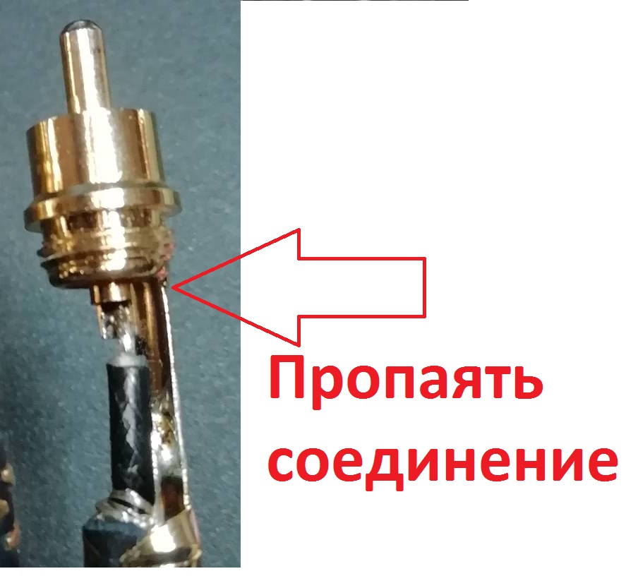

    На этих "чудных" RCA разъемах применено напыление вместо позолоты и в месте завальцовки лепестка в "стакан" имеем сопротивление не 0 Ом, а от 0 до бесконечности (как повезет).
    Мультиметром замерь это переходное сопротивление - сразу все станет понятно.
    Я на чужом кабеле этот стык упорно пытался пропаять, паяльная кислота не подходит. Потом надо будет тщательно промыть место пайки.
    Паяльник бери 60вт с медным жалом, а то современное жало кислотным флюсом легко угробить.
    Маломощным паяльником легко перегреть изолятор и разъем будет испорчен окончательно.
    Правильно это паять RCA папы вставленные в оправку по типу RCA мама.

    Спасибо огромное! Сам бы не нашел, пока бы не отвалилось) Пропаял все разъемыНажмите на изображение для увеличения.
ID:	431253, все вернулось на свои места. Другое дело, что медь мне все таки больше нравится как "звучит" по сравнению с этим посеребряным, но это уже другая история.
