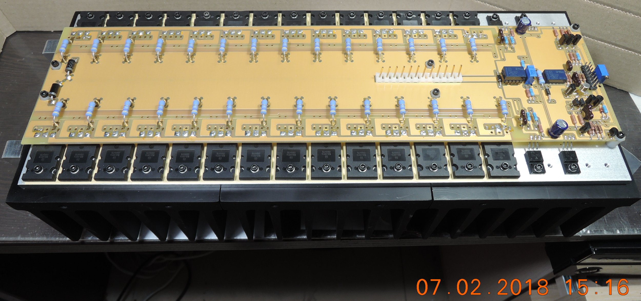

    Осталось найти биполярный/полевой мост с соответствующими структурами плеч с быстрым, отвязанным от всего остального датчиком температуры подложки. Или таки есть? (может шото с цмос ключами мощными имеется?)
    На фото канал усилителя CODA 15.0.
    14 транзисторов в ТО-264 в плече, общий ток УМ примерно 1 А, питание плюс/минус 55.
    Датчик температуры - диоды в составе транзисторов одной из комплиментарных пар (см. аттач).
    Кстати могу заверить, что звучит это оторобло очень и очень прилично.

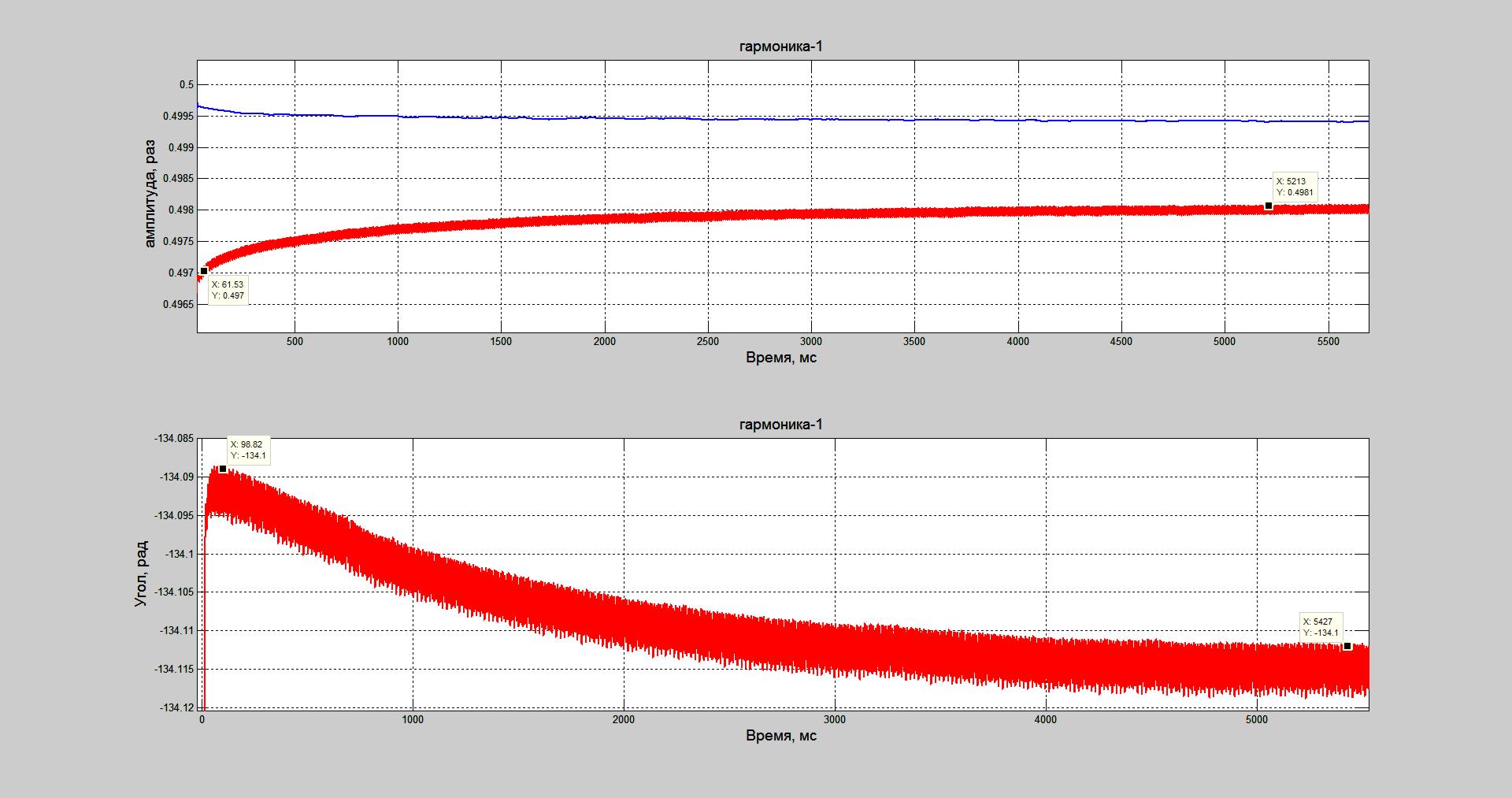

    Первые результаты фильтрового способа по предложению Михаила. Поведение гармоник тонального импульса частоты 4 КГц на выходе усилителя Маршалл без нагрузки и с нагрузкой, на одном графике.

    Евгений, по моему отличный результат. Тепловые искажения ВК как на ладони.
    Цитата Сообщение от Orion33 Посмотреть сообщение
    В общем, я не вижу смысла останавливаться на RIMD, двигайтесь лучше своим путем Была бы методика с хорошей разрешающей способностью и корреляцией со звуковосприятием, а уж прикрутить ее для исследования отдельных узлов тракта - дело десятое.
    Дело в том, что и RIMD и тот тест, который сейчас сделал Евгений направлены на выявление "плавающей" (динамической, стохастической и т.п.) нелинейности.
    RIMD выявляет плавание из-за тока демпфирования АС, а сейчас мы увидели тепловой дрейф.
    Если в 12 ординатах сделать развертку первых 100 мс и провести тест под нагрузкой на реальную АС - увидим девиации, от токовой реакции АС.

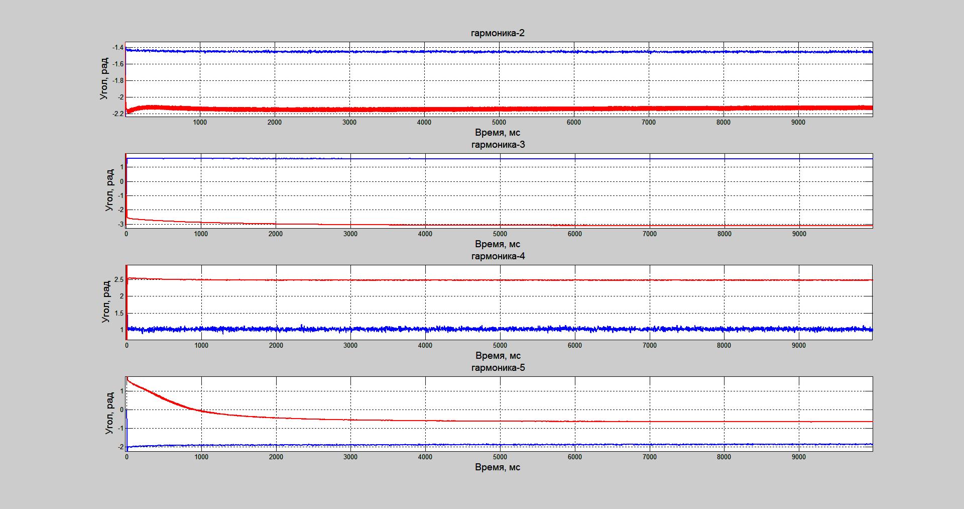

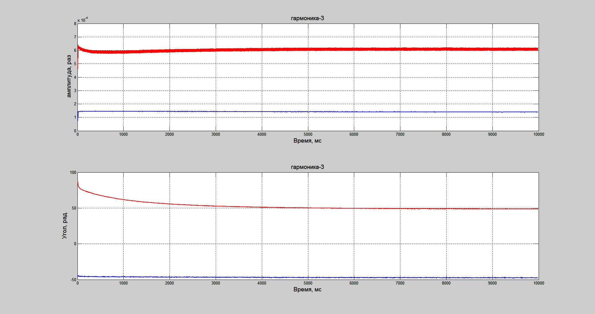

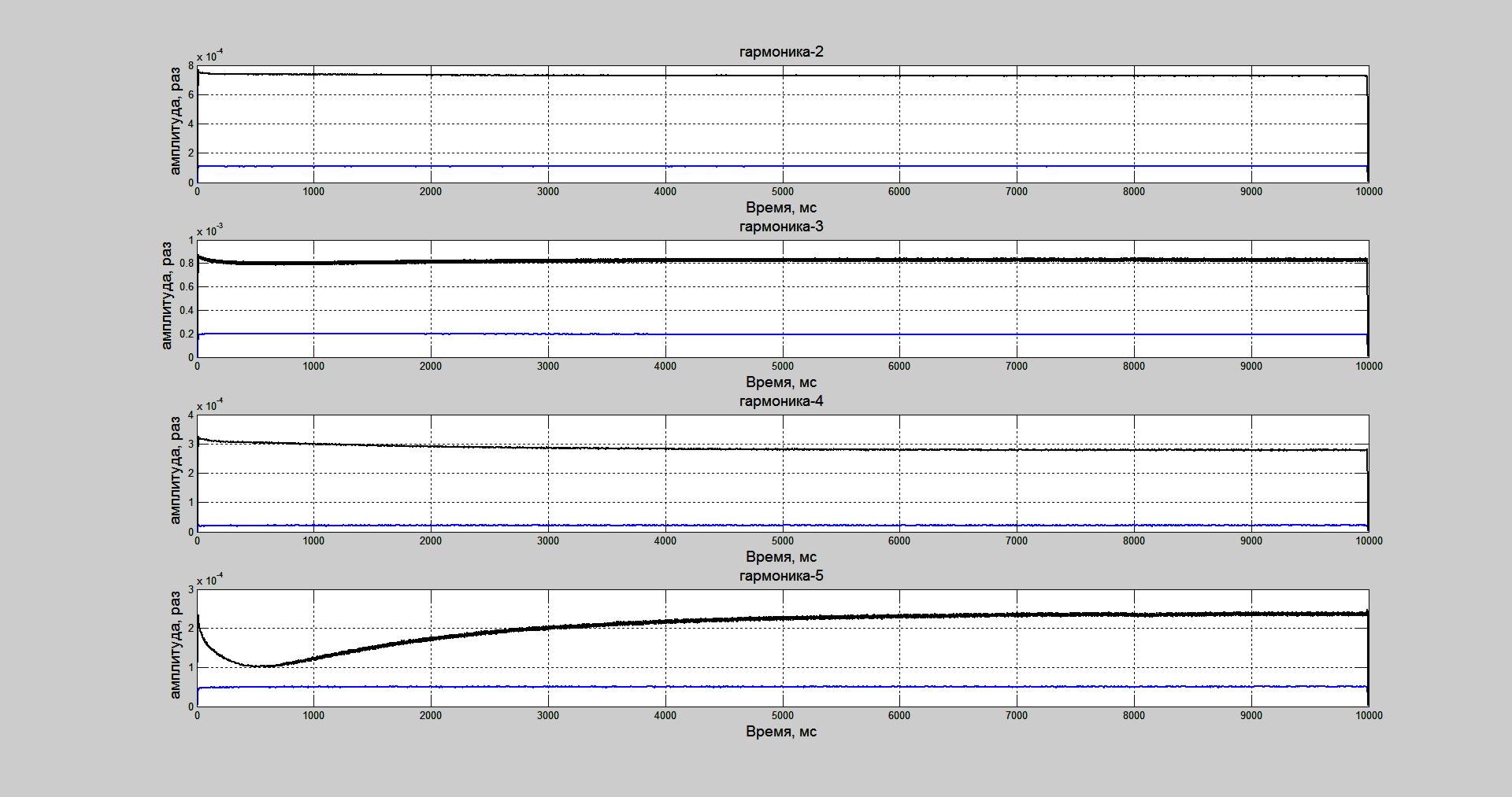

    Сегодня причешу программу, и измерю пару других усилителей. Еще нужно убедиться, что нагрузка (белые китайские проволочники) не влияет.
    У тональной частоты тоже в очень малой степени изменяется амплитуда (с 0,497 до 0,498 за 5 секунд воздействия, фаза (от -134,09 до -143,11 градуса) за те же 5 секунд.
    У меня сейчас стоят фильтры Баттерворта 4 порядка с частотой среза 150 Гц. Время переходного процесса - порядка 25 мс от начала импульса. Можно расширить немного полосу.
    Пока все хорошо, но смущает перспектива измерения параметров на аппарате высокого класса. Там же гармоники в шумах утонут.. Сейчас пятая уже на "грани", 10-5, жирная шумовая дорожка
