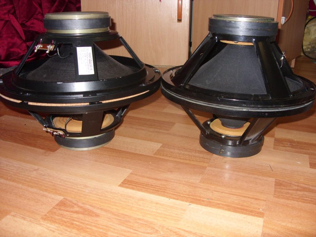

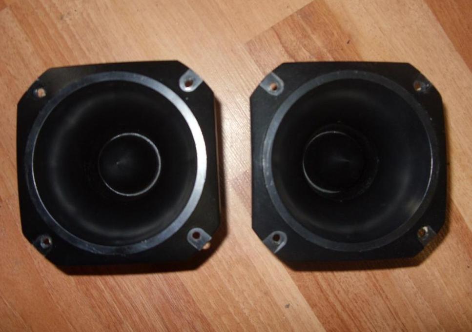

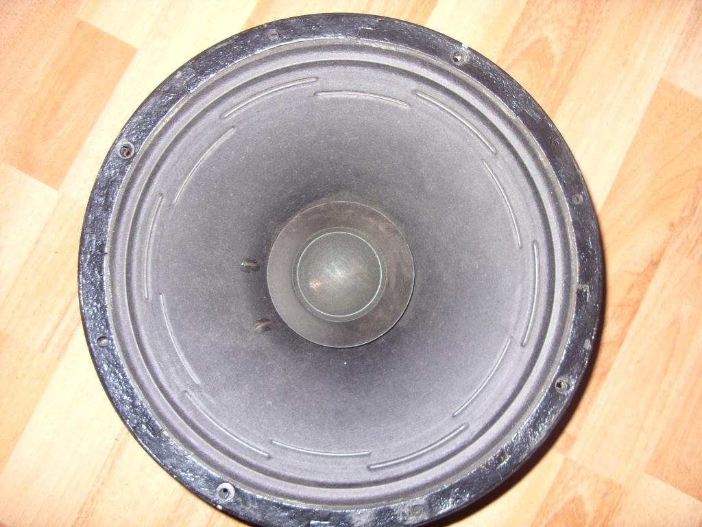

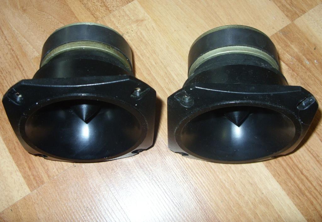

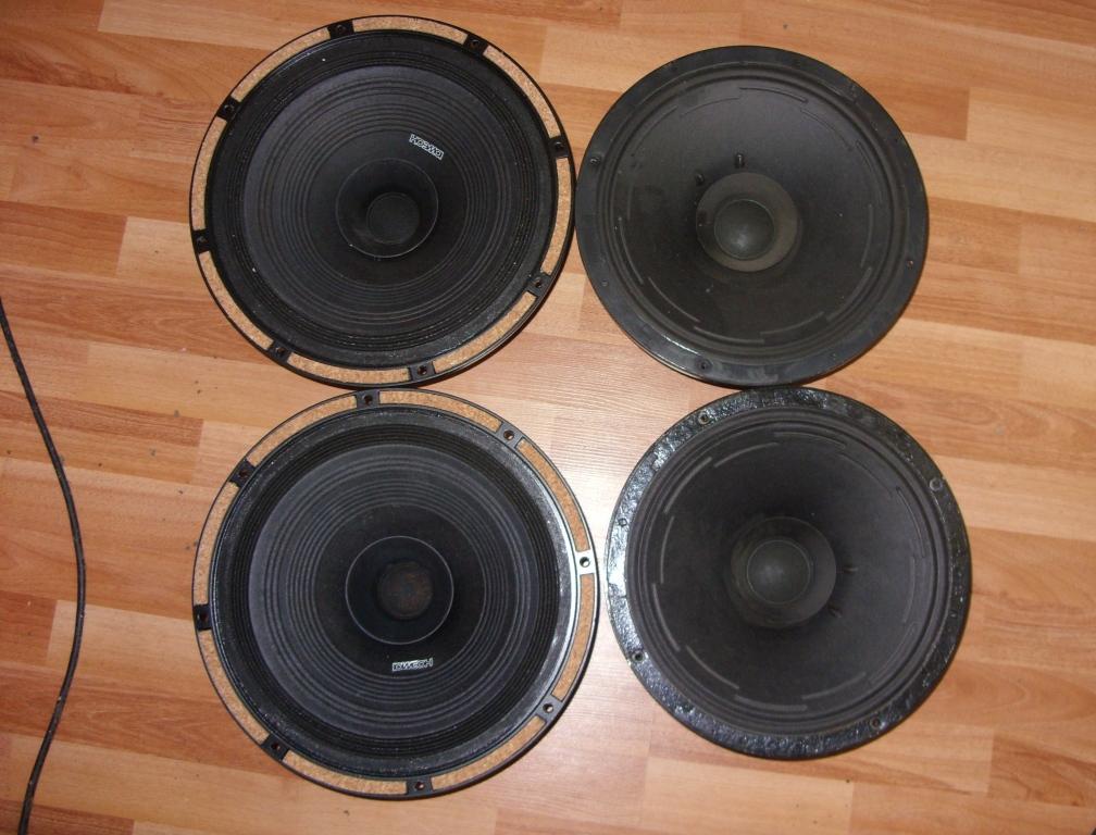

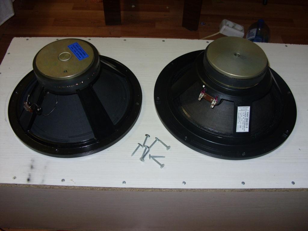

    Давно не появлялся здесь - всё ни как не решу какое оформление выбрать и на какой паре собрать .
    Имеется динамики попарно: 100ГДШ-33 и 25ГДШ-53Д пищалки 25ГДВ-23Д
    Собрал корпус для тестов басов почему то больше от 25ГДШ но почти нет высоких и середина немного не та. 100ГДШ звучат чисто и высокие даже без пищалки ощутимы но басов на порядок меньше не пойму в чём фишка то ?
