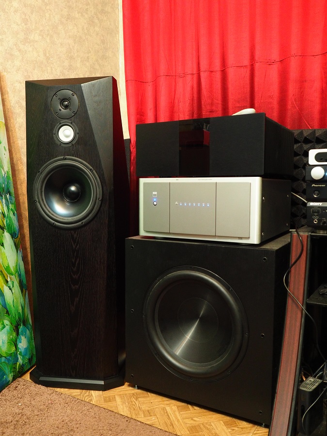

    Запустил ближе к ночи ствоих Eton*чики в активе.
    Пока в шоке от звука - оно того точно стоило!
    Не знаю кто "виноват" - или Eton*ы, или актив, или все вместе.
    По басу - не ожидал от ЗЯ, и низко копают, и главное быстро отрабатывают.

    Пока все LR24 на 850 Гц и 3.6 кГц. Завтра буду уже экспериментировать.

    rsergio, чем обоснован выбор таких НЧ к таким СЧ?
    Люди с форума посоветовали. Пока доволен как слон. Думаю отдельную ветку завести и там всем благодарности объявить ;)

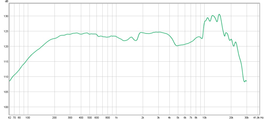

    Цитата Сообщение от rsergio Посмотреть сообщение
    Если подскажите на что обратить внимание - буду признателен!
    Проблема в ступеньке на 2,5 кГц, помимо 4 порядка приходилось ставить режектор на 2,5 кГц. Эти 2,5 кГц, видимо, выход из поршня.

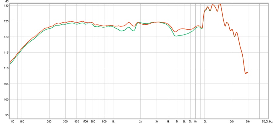

    В ближнем поле без кроссоверов и PEQ выглядит так:
    После правки PEQ уже так:
    На нелинейные искажения, особенно пик гармоник на частотах изломов, на достаточное подавление самого излома. С чем и сам намерен дальше бороться.
