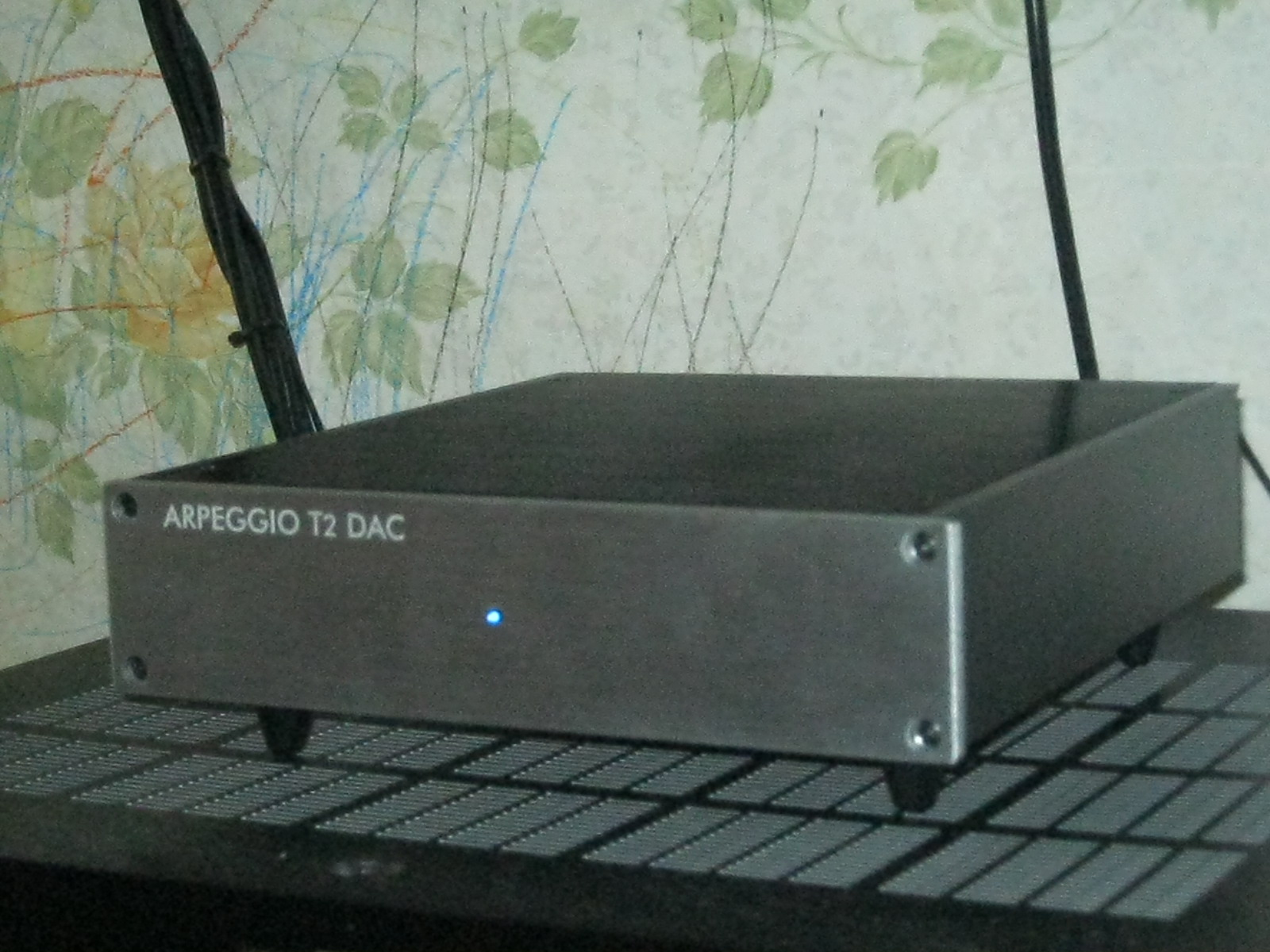

    По умолчанию Re: Arpeggio DAC- PCM1794, с мощным H-MOS выходом.
    Вот мой экземпляр, только фото не очень получилось.
    С Уважением, Анатолий.
