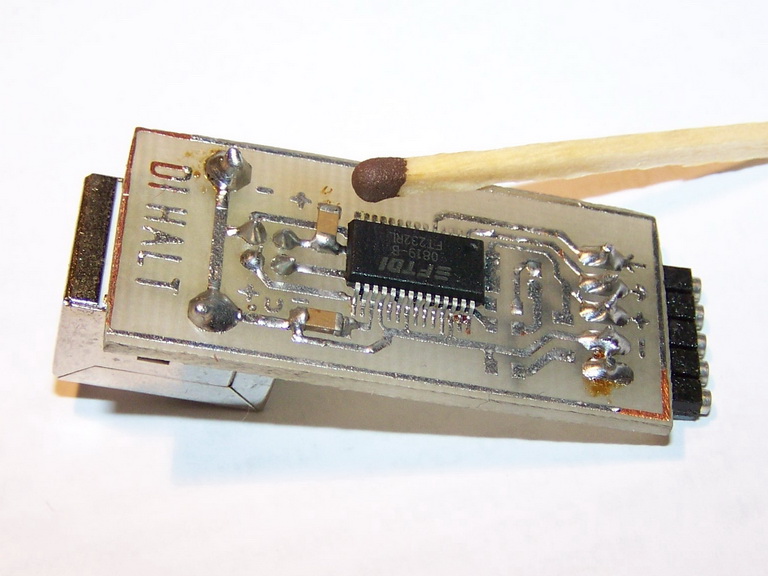

    Я пользуюсь вот такой - купил случайно на пробу в гипермаркете. Цена пачки примерно один президент. Получается вполне нормально, на втором фото платка широко известного переходника USB-COM на FTDI, площадки для FTDI шириной 0.4 мм, расстояние между ними примерно 0,3 мм. Повторяемость отличная, принтер HP1018 (картридж перезаправлен по второму разу, барабан еще не менял). Но все-таки меловой слой от бумаги после смывки остается, приходится иногда корректировать зубочисткой Отдирать без воды не пробовал, как-то в голову не приходило.
ID:	77978   Нажмите на изображение для увеличения.

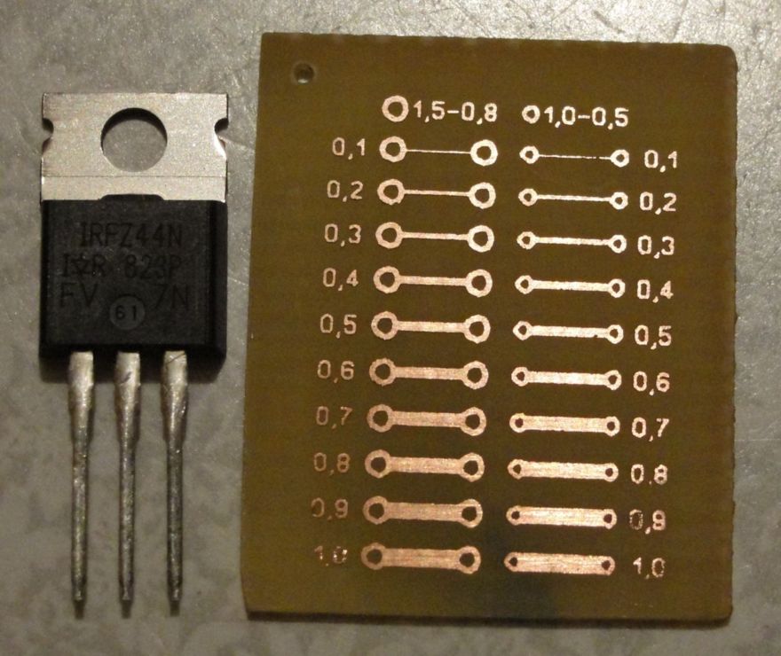

    Вот привожу результат испытаний. При большом увеличении хорошо виден боковой подтрав. В общем 0,2мм вполне возможно

    -Rik-, замечательно!
    Места под SSOPы значит нормально травятся.
    Главное, чтобы дорожки отлипли от бумаги. Тогда будет хорошо.
    А 0,2 - этого кстати хватит практически на все случаи жизни.

    И видимо надо брать ту, которая потоньше?
    Зачем! Может ошибаюсь, но всё таки вот мои доводы. Чем толще бумага ( подразумеваю 210г) тем хуже закрепится тонер на бумаге, так как прогреть толстый лист принтер не в состоянии. А это плюс, так как и сведется на плату он при этом лучше (легче). И при переводе на плату толстая бумага лучше, ведь перегреть тяжело, а соответственно и тонер не "поплывет" оставляя размазанные дорожки.
    А не пойдет ли вообще любая глянцевая для струйника?
    Любая не пойдет, пробовал как-то тоже на глянцевой но другой фирмы ( кстати поверхностный слой совсем не "отскрябывался") результат-как на обычной бумажке
    Дорожки отлипают от бумаги абсолютно также, лист остается белым. Хотите фоткну
    Для дорожек толщиной 0,2мм определяющее значение будет иметь свежесть раствора хлорного железа, а то в старом подтравливает сбоку здорово.
