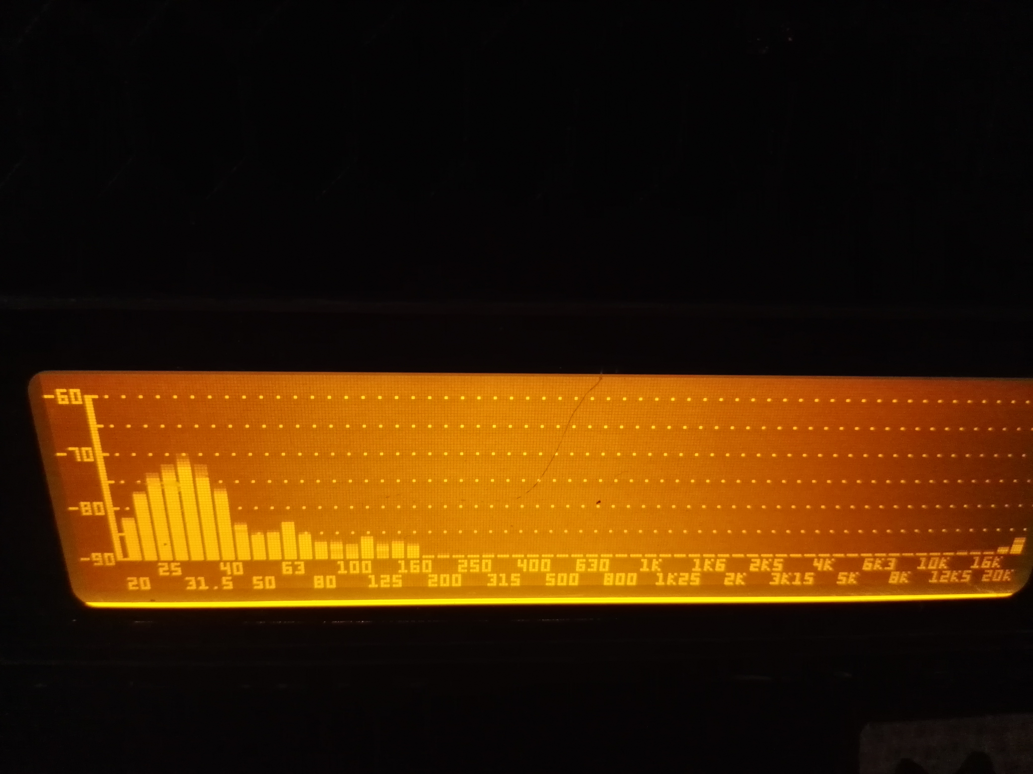

    Вот,специально сейчас померил естественный шум в "человейнике"
    Панелька,комната 18 квадратов,закрытая дверь и окно,дом далеко от дороги,в небольшом городе
    В крупных,и возле дороги все сильно хуже
    У коллеги в областном центре как то померили,дом кирпичный,окно на проспект,3 камерное пвх
    Там под 60дБ невзвешенного было
    Это то,что маскирует полезный сигнал
    В случае пожатых динамически записей менее критично
    То,что с приличной динамикой-требует как минимум превышения самого тихого фрагмента записи на 10-12дБ,+дд материала
    И это только для того,чтобы вся информация читалась
    Понятно,что это не концертные уровни спл,но инфа для размышления об первом Ватте,и задохликах имеет место быть
    Ну либо делать шумоизоляцию

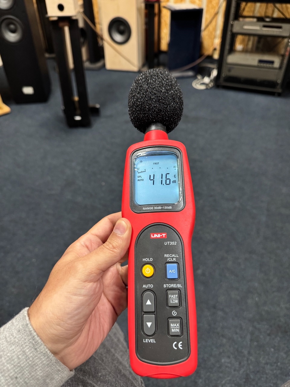

    Сочуствую, и понимаю отчего такое желание иметь громкий аппарат.
    У меня в офисном центре, в Москве с шумом сильно лучше, даже при условии что в соседнем помещении вентиляция шумит и там 51...52дБ

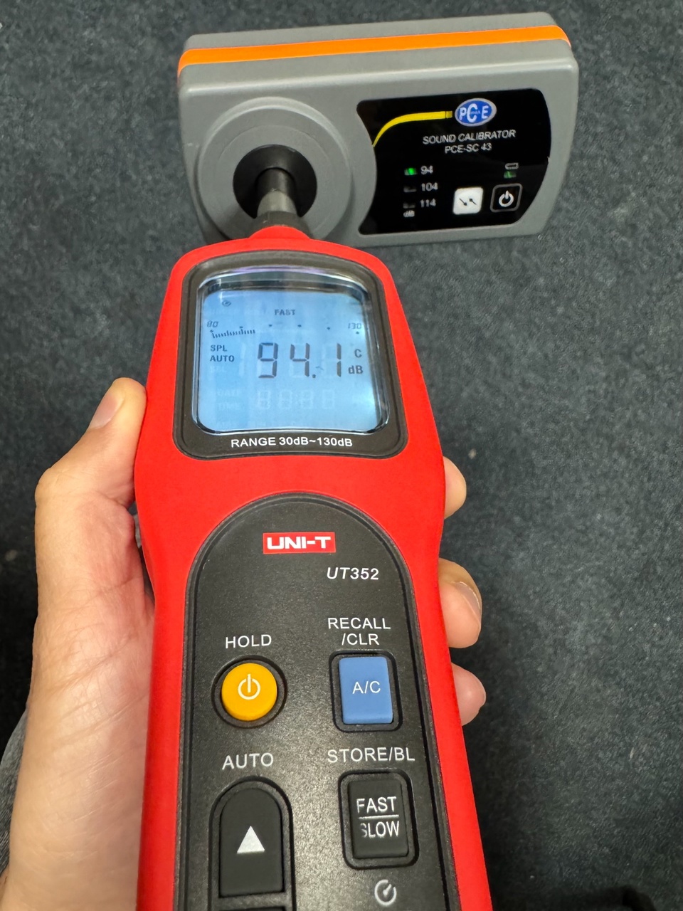

    Чтоб вопросов к измерителю было не слишком много, прилагаю второе фото.
    ---------- Сообщение добавлено 13:46 ---------- Предыдущее сообщение было 13:40 ----------
    Еще надо смотреть на какой частоте спектрально этот шум. Если низкочастотный, то он хоть и маскирует СЧ и ВЧ, но на порядок меньше чем широкополосный шум.
    Вот на твоём фото хорошо видно, что большая часть шума находится ниже 40гц
