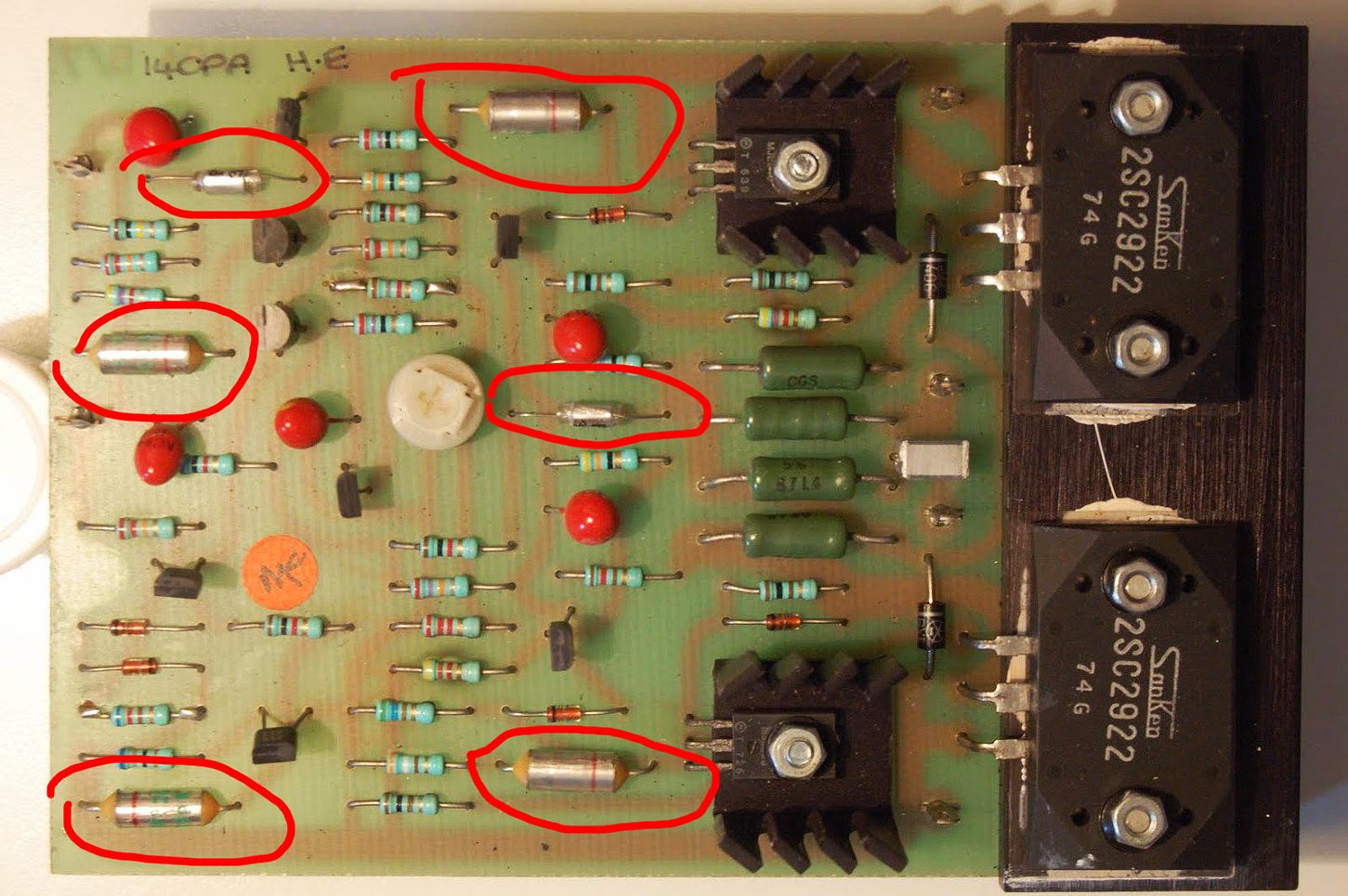

    По умолчанию Re: Конденсаторы
    На плате во внешнему виду можно сказать, что за тип конденсаторов, которые я обвел?
    полистирол

    Цитата Сообщение от Electro_maniac Посмотреть сообщение
    полистирол
    Это не пленка как я понимаю? И крупные и маленькие полистирол?
    Самая что ни на есть полистерольная пленка и судя по всему фольговая.
    Маленькие - это полистирол. Плёнка, и обычно очень хорошая. А большие - неизвестно что.
