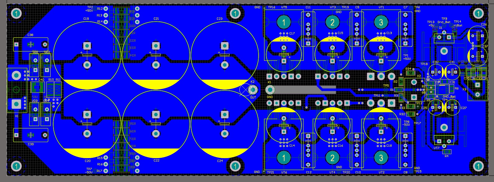

    Цитата Сообщение от Казатель Посмотреть сообщение
    Так я же и спрашивал, в этом случае резисторы перестают работать как RC-фильтр для вх. напряжения?
    Если дело только в опасности выброса для акустики, то я защиту ставлю в любом случае. Есть такая акустика, которая может уже и при 10 тыс мкф пострадать. Да и просто надежнее, все таки акустика вещь дорогая и часто просто эксклюзивная, в разы дороже компонентов усилителя. Другое дело, что увеличивать емкость для сигнального тока уже смысла нет - это да.
    Зайду с другого конца... Если Вам не сложно, сделайте пожалуйста, два варианта платы. Тот, который Вас устраивает и с отдельной парой кондненсаторов. Выложите, пожалуйста, герберы и сверловку двух вариантов. Все будут счастливы.
    Да и ещё один нюанс. Точки А и В на оригинальной схеме лучше подключать к базам выходников, а не к эммитерам пред выхода. Соответственно, "батарейку" лучше перенести к ёмкостям фильтра ВК и вести дорожку ко вторым транзистора выхода. Кстати, они совсем не обязательно должны быть термалтраками.
    Плюс ко всему, провода с переменной будут более-менее в одном месте, а не тянуться над звуковой частью. Их, конечно, можно свить, но кто любит полумеры? 😉
    Интересно глянуть на схему вашей защиты АС от постоянки при использовании искусственной средней точки.Самое простое как раньше-предохранитель.
    Да разрЕзать земляной полигон и заложить перемычки как на горячих полигонах не проблема. Но нужно ли.
    Разумеется, но их сейчас хватает. Это не 2010, когда пришлось заморочиться, чтобы купить.
    Я подумаю покручу компоненты, конечно, но скорее всего и так, и эдак придется тянуть над звуковой частью.
    Последний раз редактировалось Казатель; 27.02.2020 в 22:43.
    При использовании независимого источника для питания платы защиты это несущественно.
    Смысл городить независимый источник и защиту, если оригинальная схема полностью справляется с аварийными режимами?
    Независимый источник у меня в любом случае будет, и даже два. Много вещей еще нужно запитать окромя основных плат не создавая проблем с землями.
    В первом варианте делал силовую часть ВК и батарейку на одной односторонней плате. Транзисторную часть - навесным монтажом. При условии двусторонней платы разделить "силовую" и "звуковую" часть проблем не составит.
    Ну нарисуй. С интересом взглянем. На этапе компоновки у меня и так уже больше десятка промежуточных версий было - одно решаешь, в другом появляются новые проблемы.

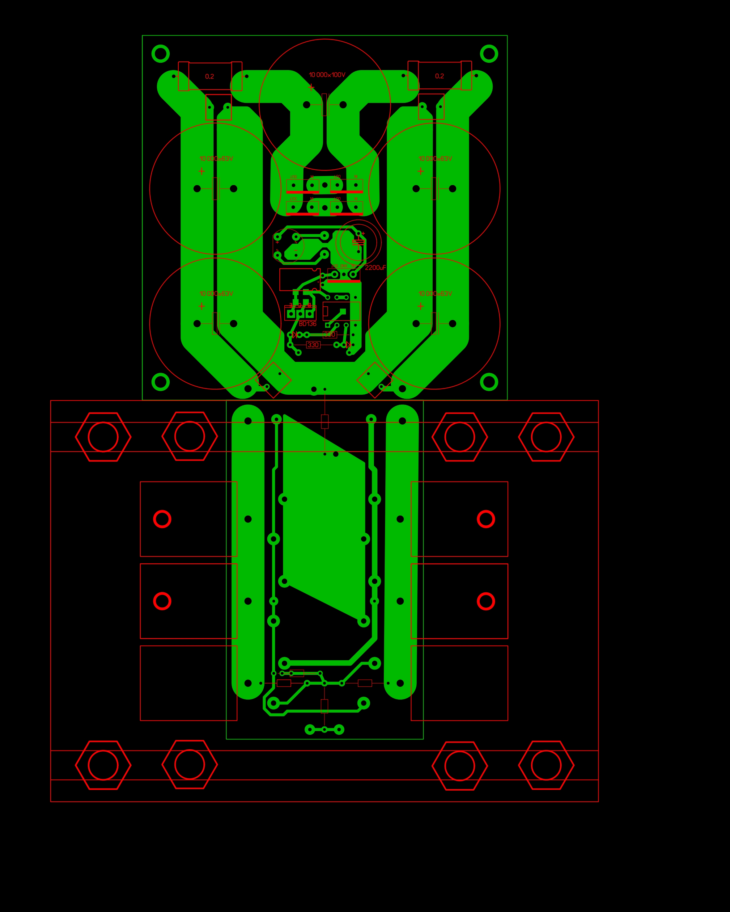

    Я выкладывал фотки своего ZarathustrЫ. Пост #4436. Из последего, могу показать непричёсанный выхлоп. См. ниже.
    На последнюю инстанцию в платостроении не претендую.
    Концепт, я надеюсь, понятен. Добавить к моему "скелету" ёмкостей между транзисторами (за что Вам огромное спасибо) не составит труда. Выровнять "батарейку"? Она у Вас реализована гораздо корректнее.
    У Вас в принципе, плата лучше моих потуг.. Напоминаю,то, что тяжело вычитать в 300 страницах ветки. Без обид!
    ЗЫ: На последнюю инстанцию в платостроении не претендую.
    Без проблем, я для того и выкладывал и спрашивал мнение других. Что получится, посмотрим после прикидочной трассировки еще одного варианта.

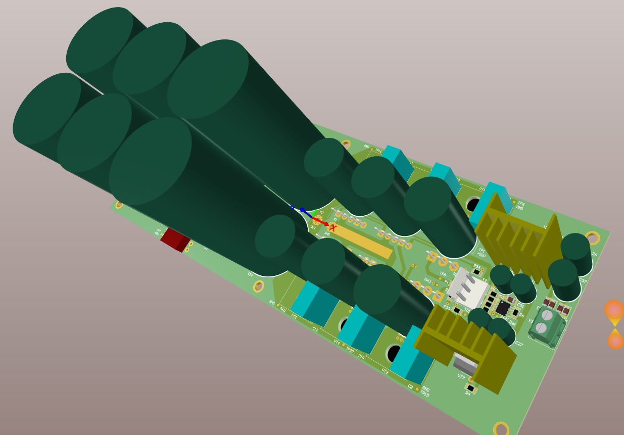

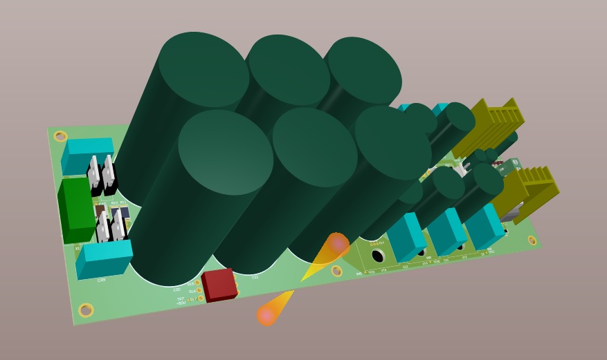

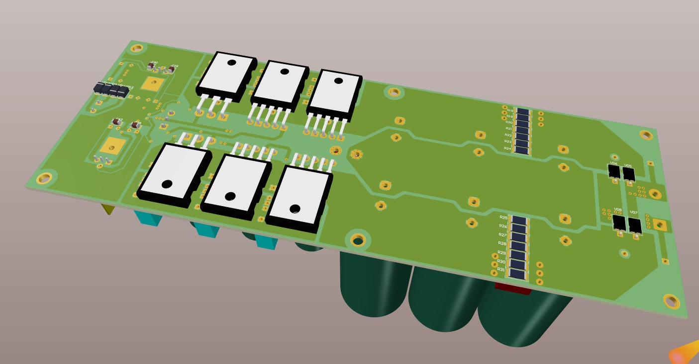

    Могу поделиться своим проектом. Советуйте, что можно поправить, пока не отдал в производство, пока только макетировал.
    Вложение 364971
    Вложение 364972
    Вложение 364973
    Вложение 364974
    Вложение 364975
    Подскажите диаметр силовых конденсаторов - 30мм или 35 мм ? Последние предпочтительней.
    Поставьте между точками ТР5 и ТР13 подстроечный резистор порядка 47 кОм для выставления нуля на выходе ( равного напряжения на конденсаторах силового питания).
