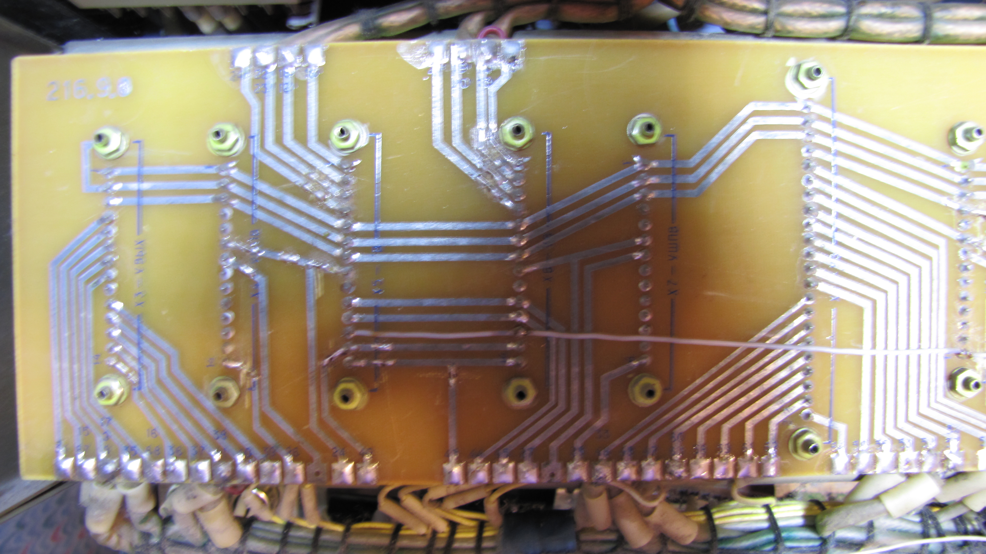

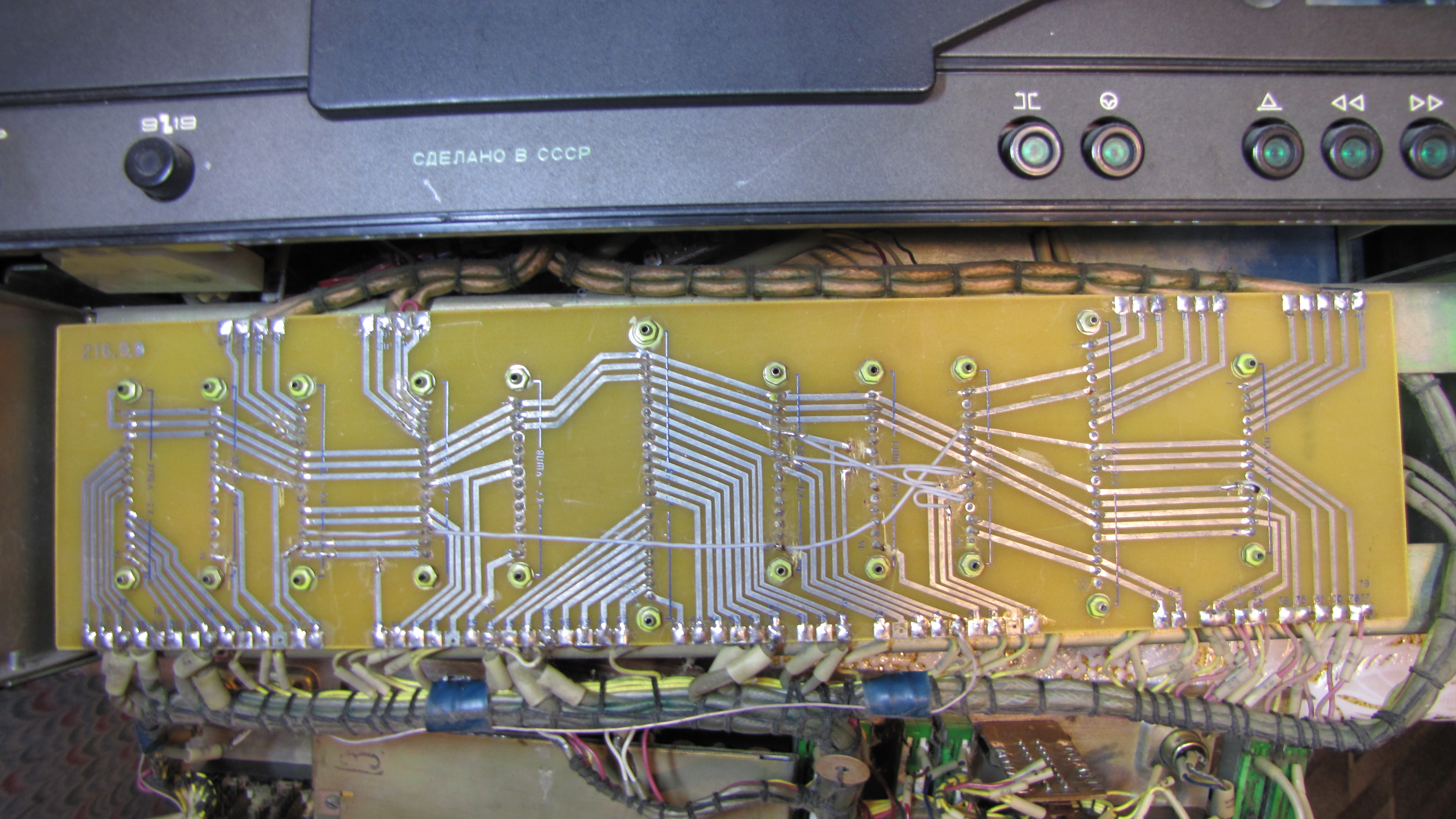

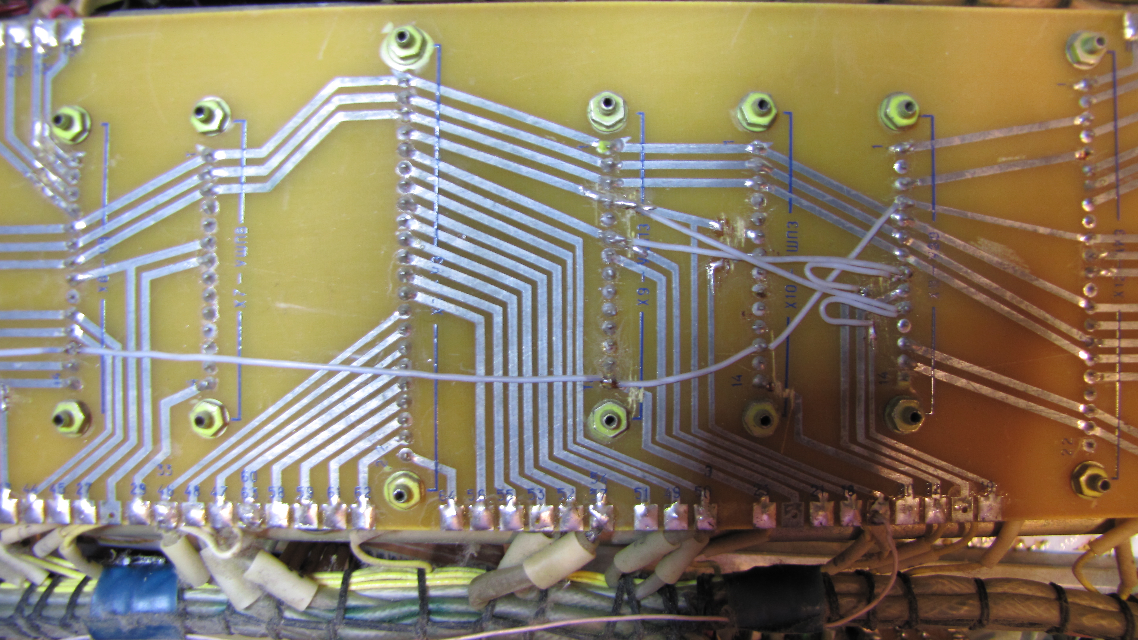

    Вот.
    Начало положено...
    Кросс плата 11-ть плат маломощной электроники.
    Вложение 357487
    Вложение 357488
    Вложение 357489
    Вложение 357490
    Вложение 357491
    Вложение 357492
    Вложение 357493
    Вложение 357494
    Вложение 357495
    Вложение 357496
    Вложение 357497
    Размер платы 370 х 90 мм.
    Смотрим файл PDF справа налево, проверяем размеры.
    Во вложении не точно определены позиции устанавливаемых блоков. После У выходного расположен блок СШП воспроизведения. Это не точность или так задумано? Еще вопрос: что то затихла тема схемы и плат на усилитель индикации Электроники 004. Будет ли эта тема доведена до логического завершения, стоит ждать? Спасибо.

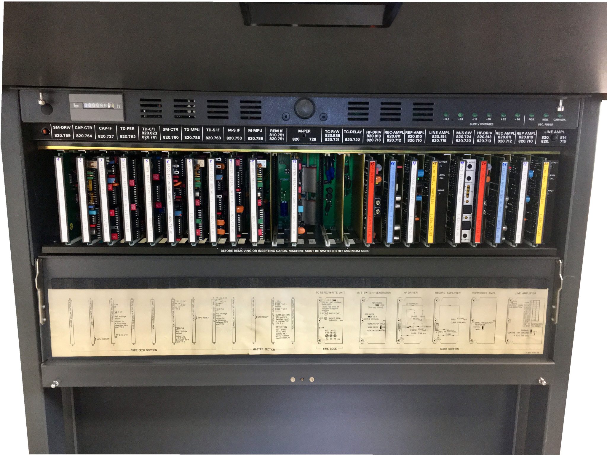

    В Studer не меньше.
