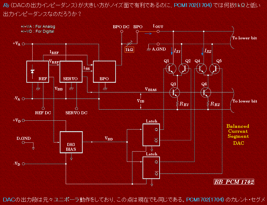

    Но время не стоит на месте, и начинается вмешиваться тот же китайский рынок, AKM со своей дельта-сигмой, и происходит чудо...
    Чудо это черДАК за 2 млн. и Lynx D80 в этом году за 237 тыр на авито (без паcпорта и гарантии, КМК), несмотря на конкуренцию с КНР.
    Оказывается чтобы правильно приготовить дельтасигму, ей надо 20-30 питаний со "100500" мкФ емкостями и помехами <0,05 мкВ, хитровыделанные кварцы с -135 дБ шумами при отстройке на 10 Гц и т.д. и т.п.

    eclipsevl, плакать нужно, а не хихикать. Массовые доступные R2R мультибитники закончились, а они были малочувствительны к джиттеру генераторов и микровольтам шумов питания.
    OP42 - NRND, AD1862 - obsolete, AD5791 относительно неё медленнее, дороже, имеет неудобный интерфейс.
    И вы наверное не застали заводских плат, где все микросхемы были в DIP корпусах и через панельки. Теперь мода катится в сторону одноразовых BGA, даже ОУ.

    Если инженер - придумайте заказную в России R2R матрицу на 20 бит с выходом по напряжению и вых. сопротивлением ом 50 (наш ответ MSB). С программной коррекцией остатков нелинейности.
  15. #6454
    15.08.2015
    Самара
    2,585
    а кто возьмёт на себя финансовые вопросы?
