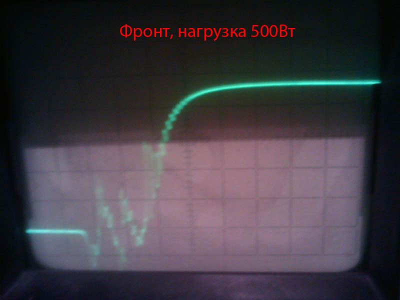

    Выкладываю обещанные осцилограммы. Насыщения не видно совершенно. Тем более индукцию рассчитывал максимальную на 0.07Тл. С первички сигнал не стал снимать, ибо нет подходящего делителя 1:10. На ХХ все прекрасно. Видно что под нагрузкой что-то где-то сильно звенит на частотах, на порядки выше частоты преобразователя во время защитных пауз. Может во всем виноват феррит совковый 2000НМ1 или индукция может слишком низкая?
    Снабберы стоят на первичке и на вторичках, параллельно фетам стоят SF36. Где еще копать? Уже выкинул диоды с затворов - ничего не выходит. Может трассировка платы неудачная вышла?

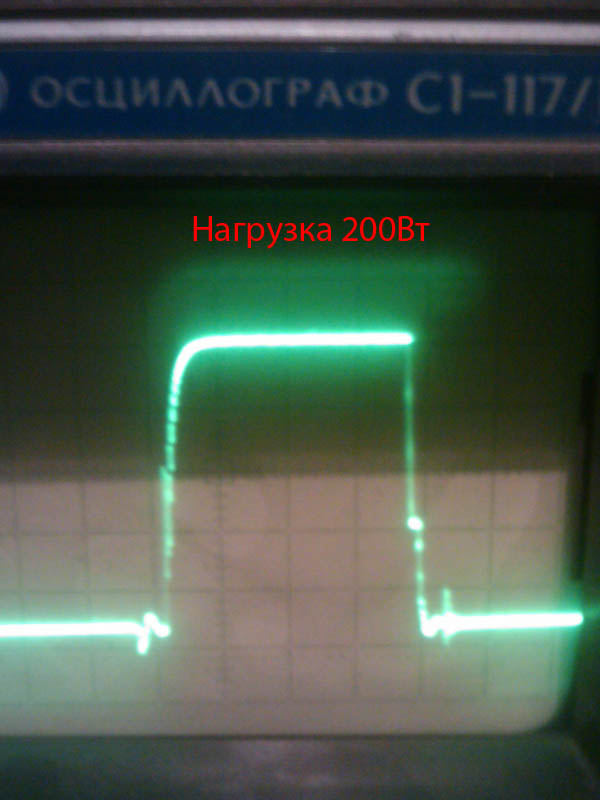

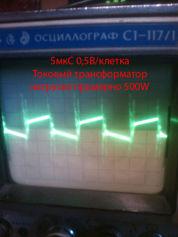

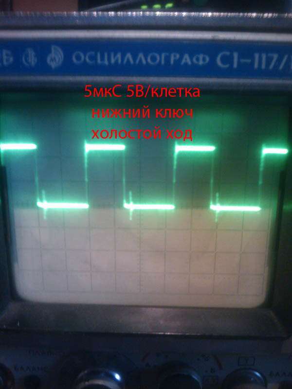

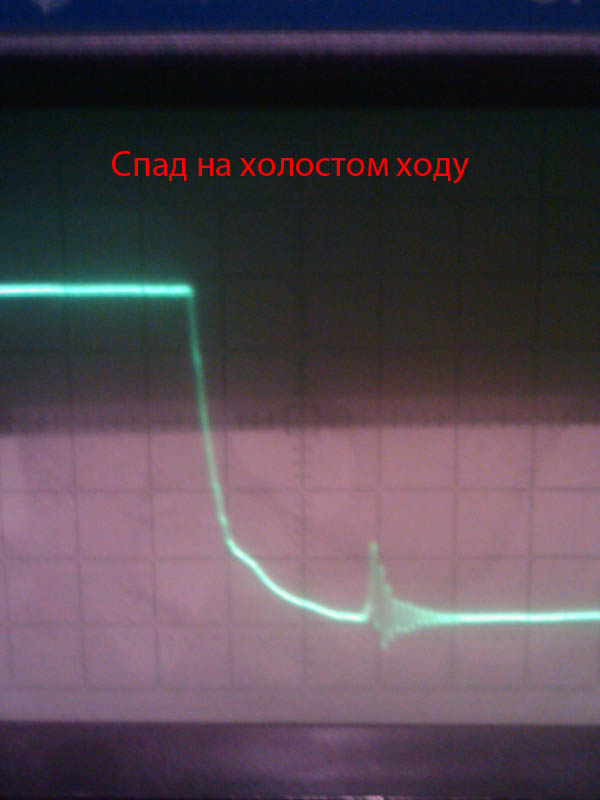

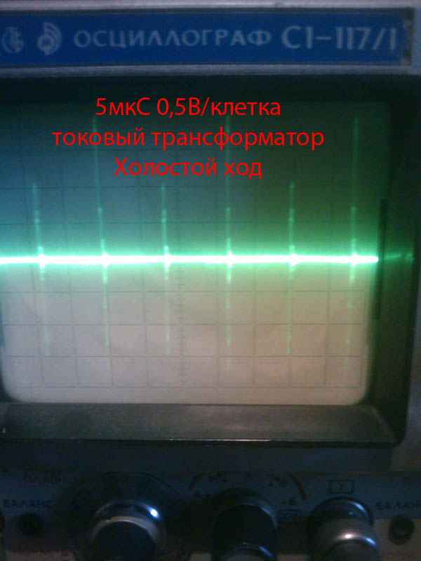

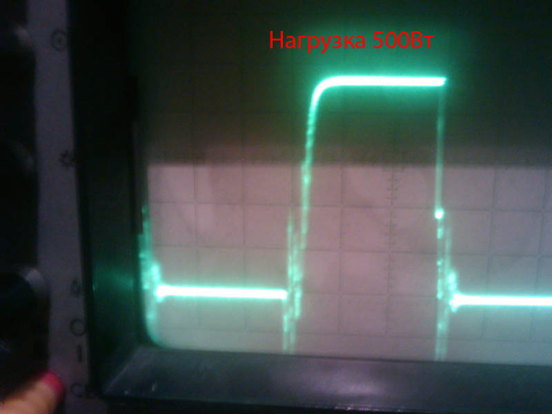

    Замерил на всякий случай сигнал на затворе при разной нагрузке( Затворный 51Ом, без обратного диода). Когда работает только одна вторичка с диодами КД270В( осцилограмма для нагрузки 200Вт ) картина не сильно пугающая. Когда нагружаю еще 2-ю вторичку с КД270ЕС то появляется шум на нуле( осцилограмма для нагрузки 500Вт ).
