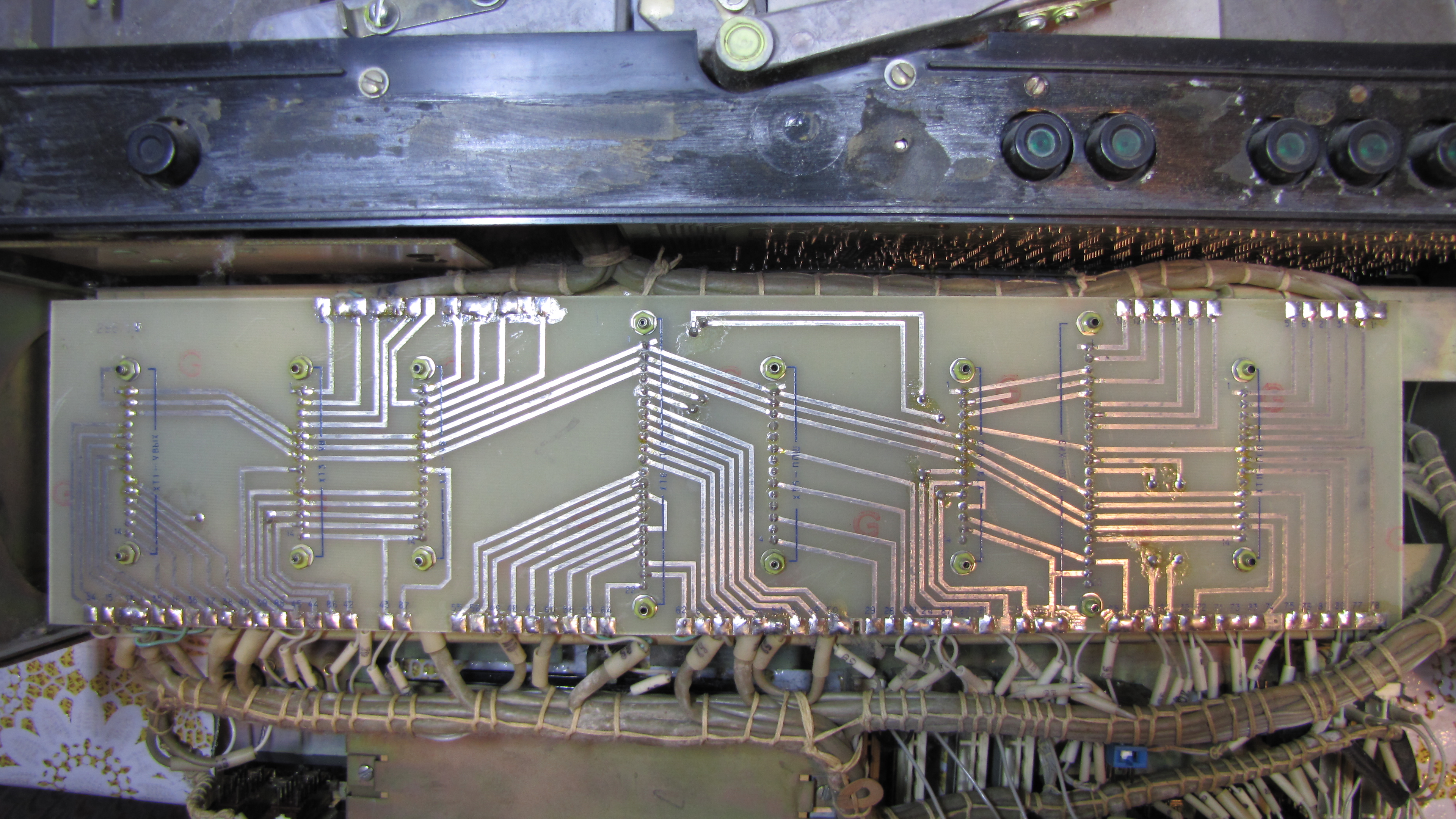

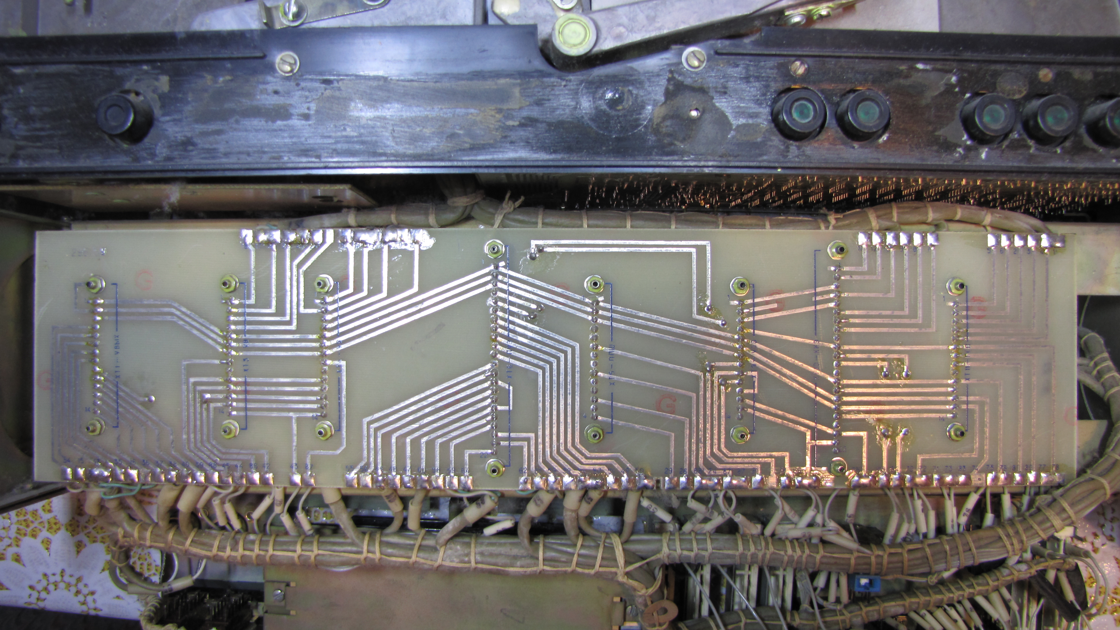

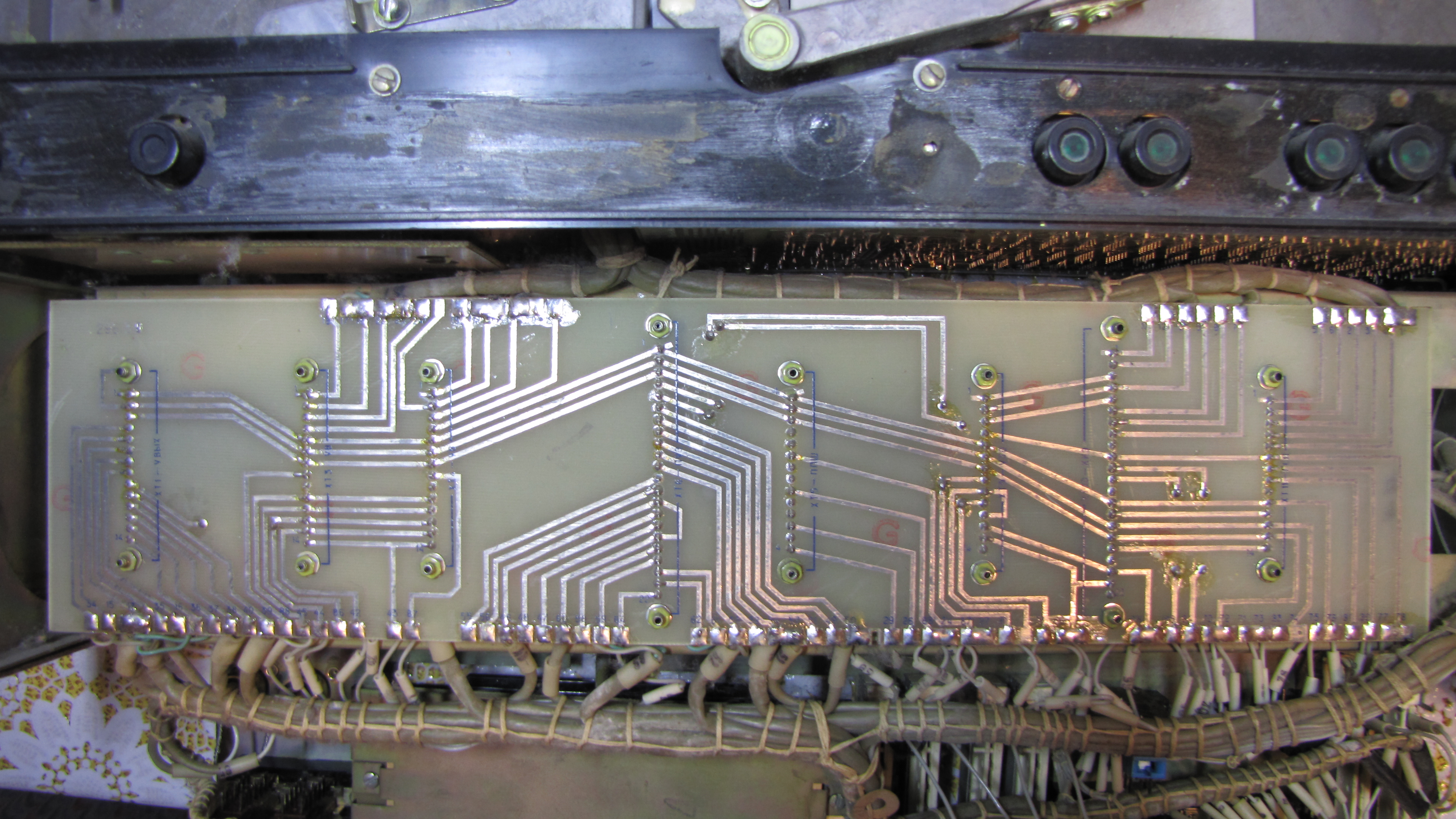

    В первом приближении как то так.
    PCAD 2006 , ширина дорожек 1.0 мм , зазор 0.4 мм .
    Плата односторонняя.

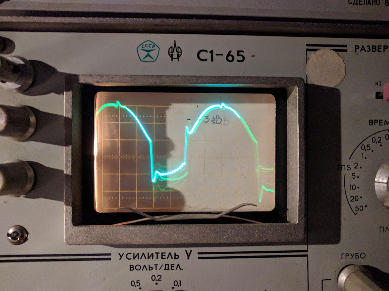

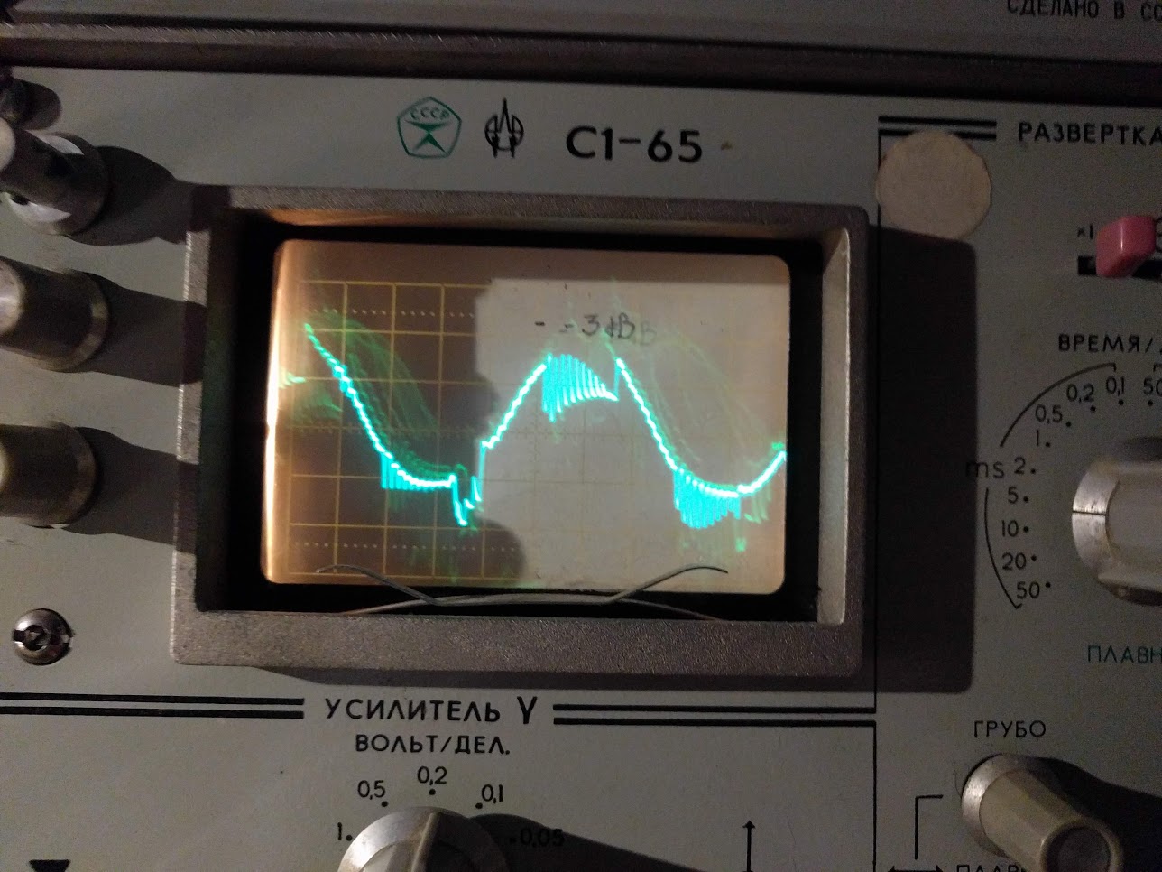

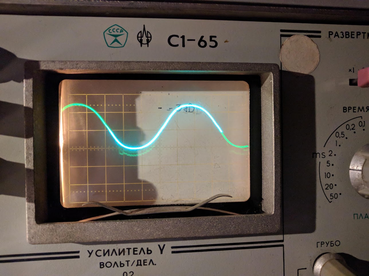

    Вот исчо осциллограмм пофоткал.
    1) - пачки импульсов на обмотке датчика положения, видно что работает нормально. При возбуде чего-то там никак своего вида не меняет, на остальных двух датчиках все так же.
    2) - обмотка статора. Холостой ход, изредка видны пинки в нижнем полупериоде для поддержания скорости
    3) - обмотка статора. Вал двигателя сильно тормозится пальцем.
    4) - тоже обмотка статора. Возбуд, свист обмотками. Видно какую то дичь и на отрицательной и на положительной полуволне, двигатель теряет ускорение, но оно все еще положительное.
    Откуда эта срань берется в верхней полуволне при возбуде? Могут ли это т7-т9 тупить/блудить?

    Посмотри осцилограммы с баз управляющих транзисторов
    Идентично тому, что на эмиттере (обмотке статора).

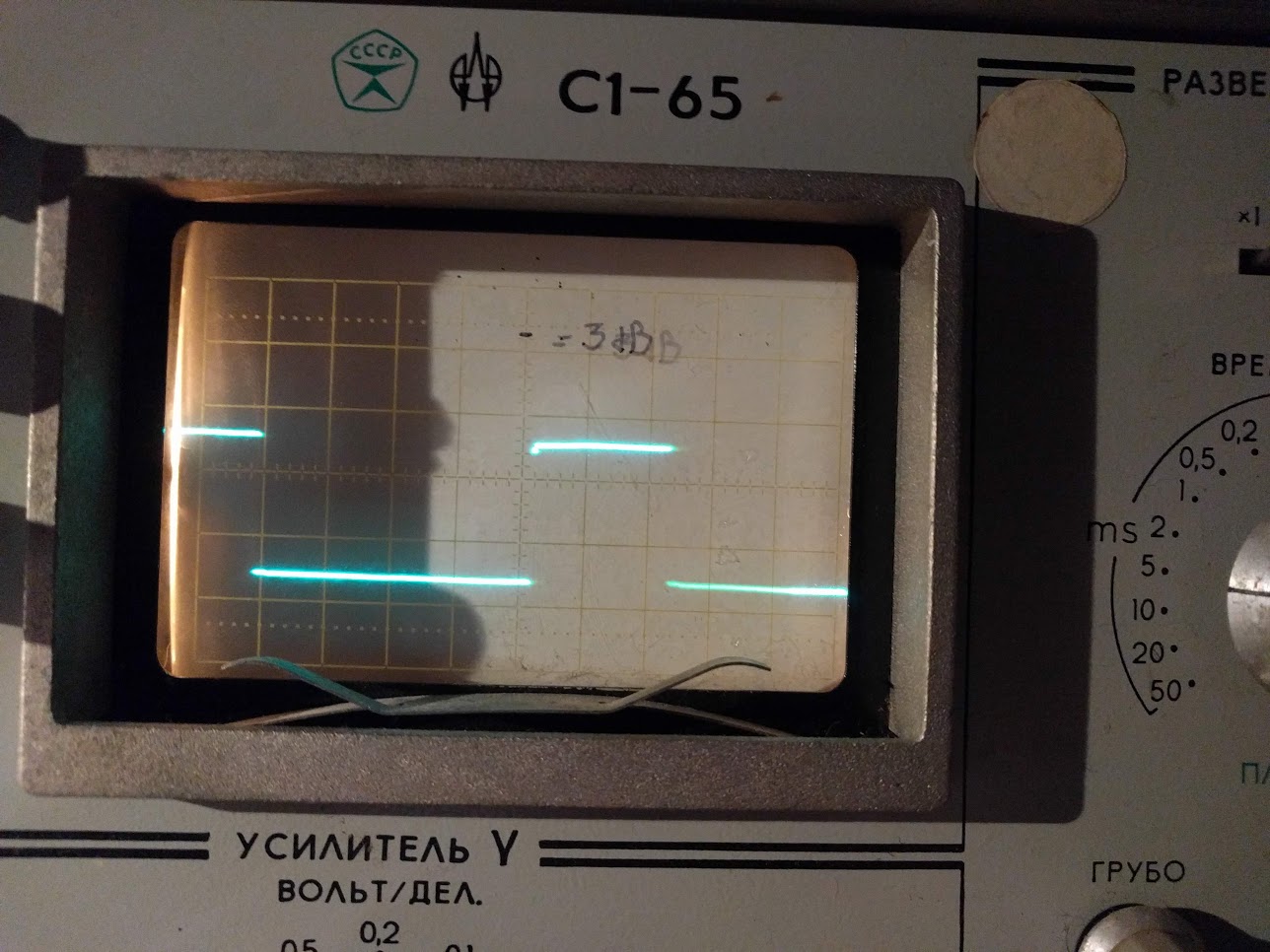

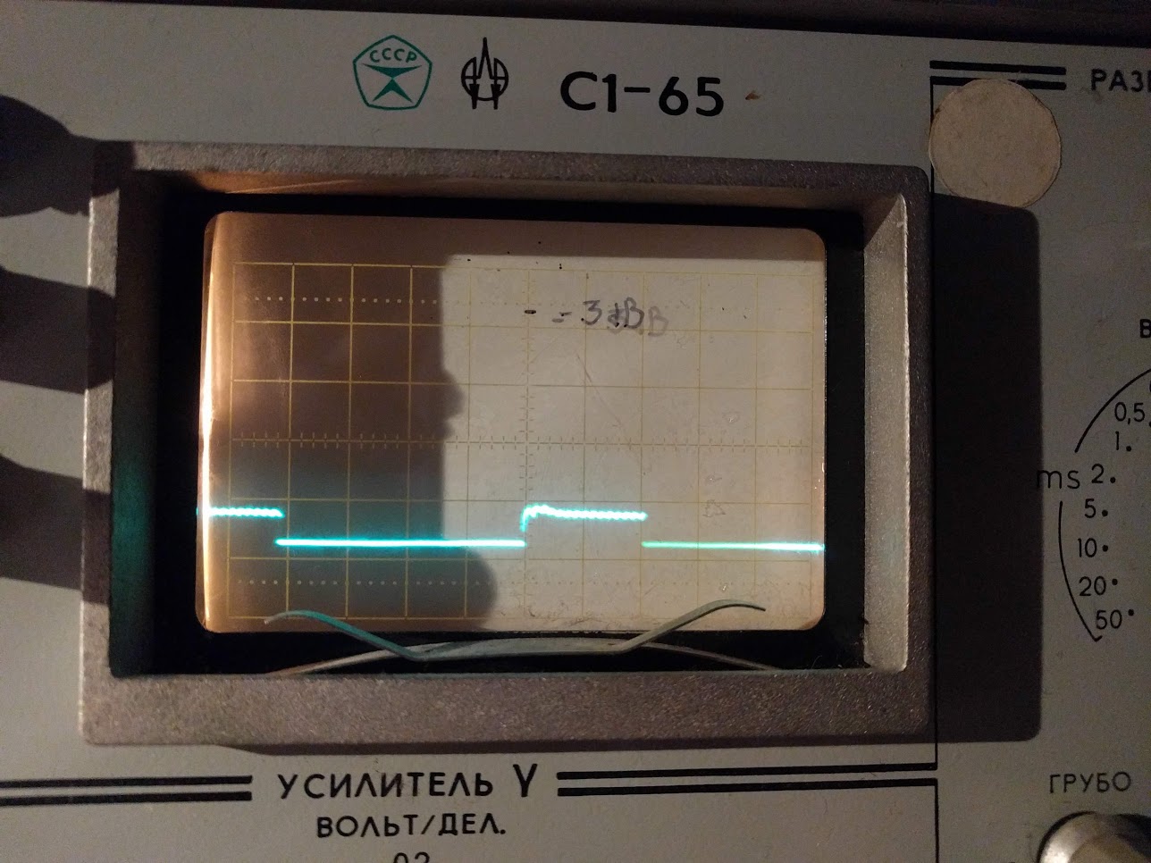

    Вот че обнаружил - выход DD3.1 3.2 3.3 имеет внезапно три состояния.
    Первое - скорость двигателя выше, на выходе 0.
    Второе (картинка #1) двигатель получает пинок для поддержания скорости
    Третье (картинка #2) двигатель сильно нагружен (торможу пальцами).
    Так же обнаружена закономерность возбуда, он происходит при переходе из состояния 2 в состояние 3.
    то есть когда двигатель стоит и маг включается, видим вторую картинку, когда двиг набирает 50-60% скорости - переходит из состояния 2 в состояние 3 прыжками (туда-обратно), во время этих прыжков свист и блуд. Потом он таки раскручивается и выходит в режим.

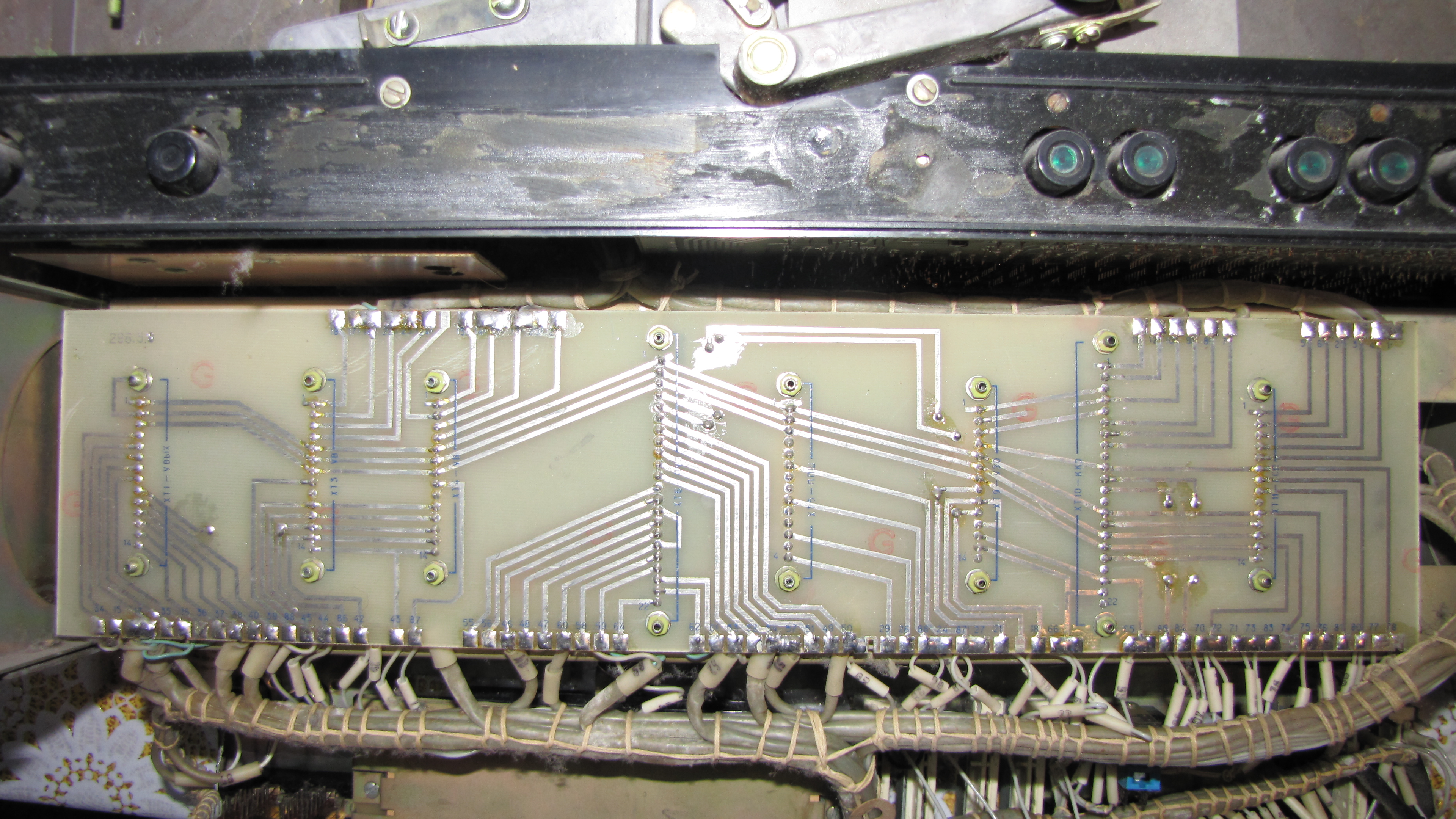

    Как в аптеке , у платы ГСП для чего провели дополнительную дорожку?
  9. #6428
    Аватар для Jenyok
    05.11.2007
    Moscow
    2,939
    Сигнал "Трюк" вывел от платы ГСП на кросс плату.
    Который заявлен в магнитофоне, НО не использовался совсем.

    Кросс плата магнитофона Электроника-004 (вариант 2, 8-мь плат маломощной электроники).
    PCAD 2006, размер платы 375 х 90 мм, ширина дорожек 1.0 мм, зазор 0.4 мм. Плата односторонняя.
    Гербер файлы для Китая.
    Добавил конденсаторы по питанию +-15 Вольт, SMD танталовые Case D и SMD керамические 1206 .
    При заказе плат необходимо обязательно указать дополнительную информацию.
    PCB has many oval pads in layer BOARD
    Далее, буду разбираться со всей схемой кросс платы, жгутов и дополнительных маленьких плат, возможно, переделаю переключение режимов на реле.

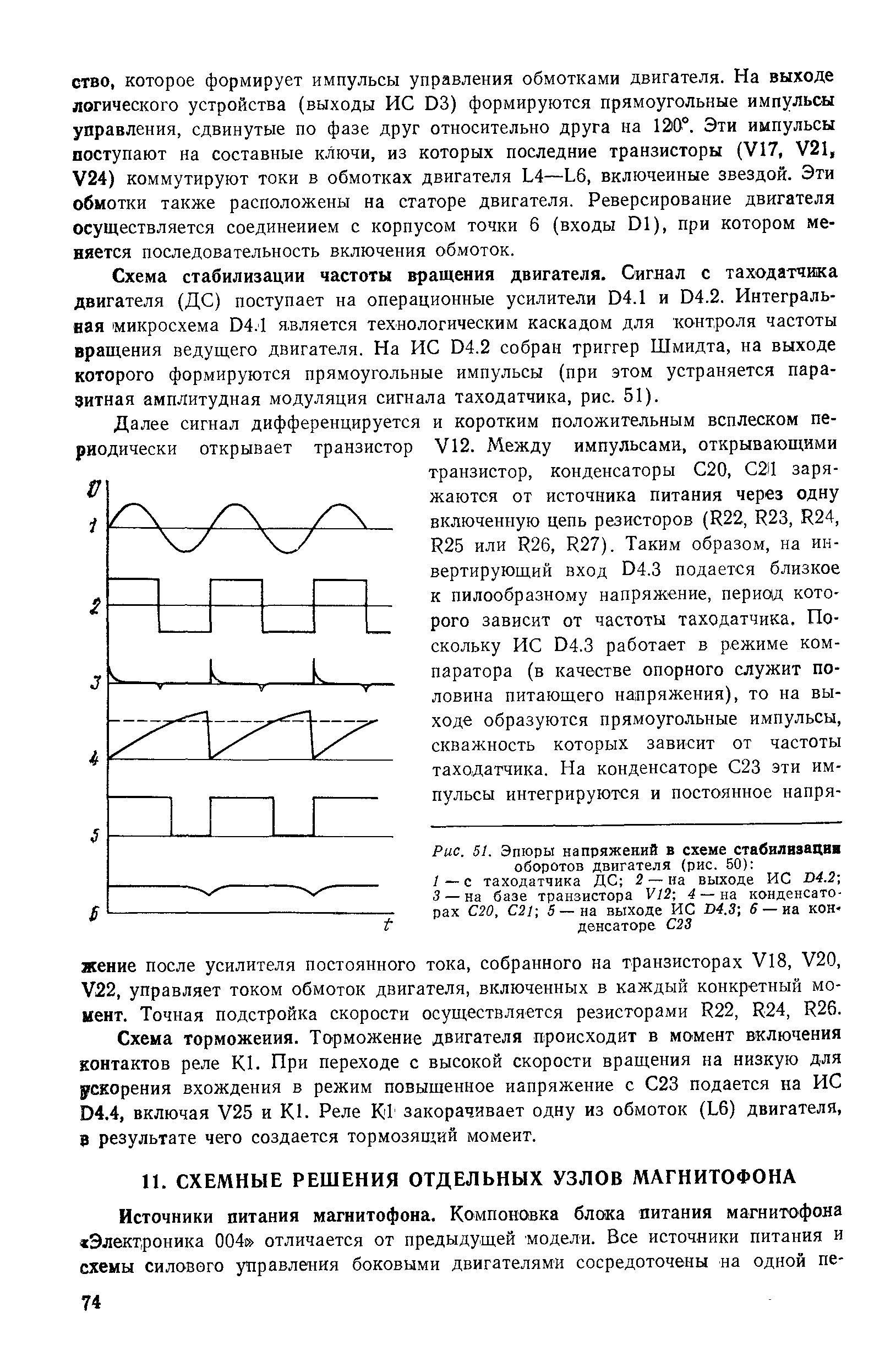

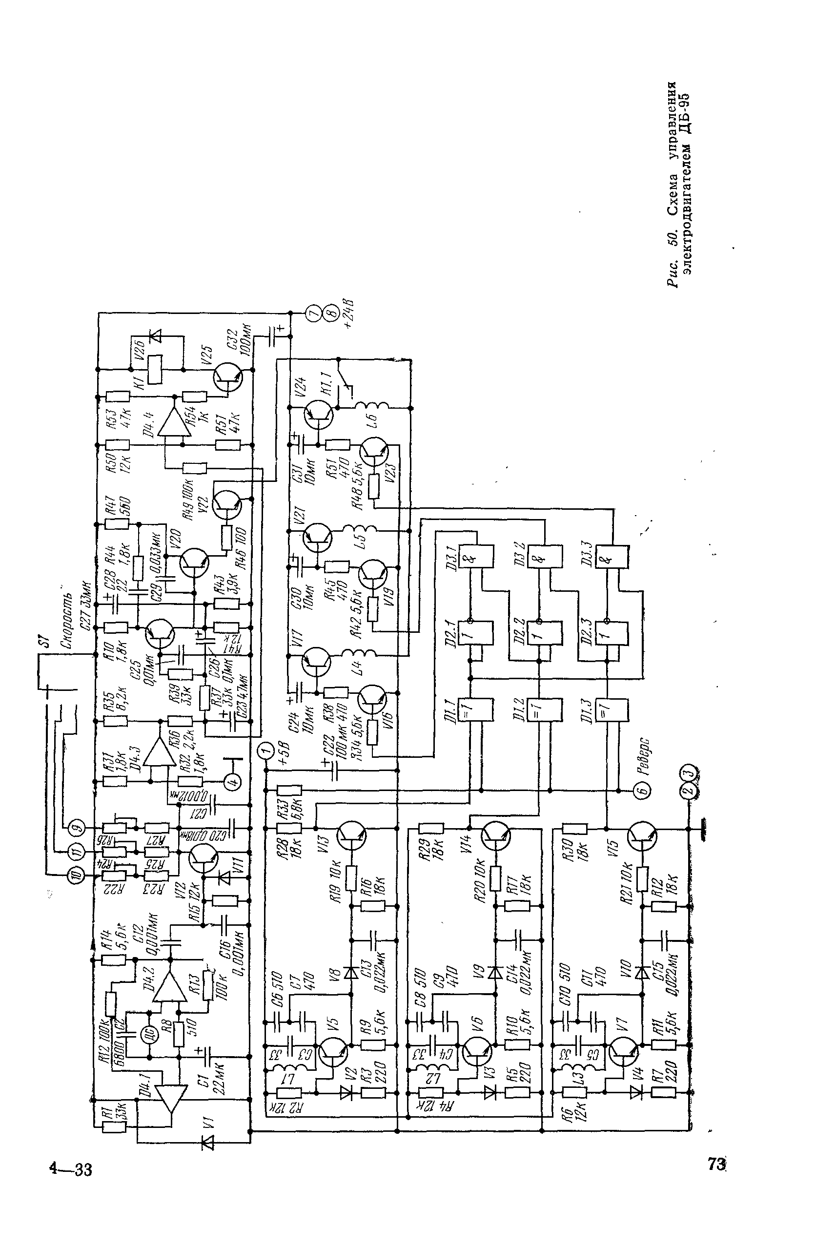

    anytwo, вот тут "вырвал" пару страниц из книги Котова, может как-то подмогнет...

    Да с силовой частью +- понятно, мне б в логике разобраться... А она в той плате что у меня намного более замороченная.
    Странно что в инструкции по ремонту которая гуляет на просторах инета другой вариант схемы управления, ибо тот что у меня все таки наиболее распространен

    Видел тоже. Можете поделится разбиением этой схемы на блоки? Вижу tacho и generator подписаны, остальные блоки без пояснений. Они конечно визуально в группы объединены, но хотелось бы понять их функцию, дабы понимать, что на входе и чего ожидать на выходе.
    ---------- Сообщение добавлено 20:38 ---------- Предыдущее сообщение было 18:48 ----------
    С этого момента обозначения пишу по схеме Jenyok.
    Пробовал замыкать К-Э VT10, как я понял двигатель при этом должен разогнаться на максимально возможную скорость. На моей же плате от этого начинаются возбуды (двиг свистит обмотками) и он никуда не разгоняется.
    Правильно ли я понял что при открытии VT10 он должен пойти на разгон?
    Что должно быть на выходе DD5.2 и в каких случаях? В моем случае - при большой нагрузке 0, на холостом ходу около стабилизации (возбуд) проскакивают пачки импульсов раз в 50-100 мсек. Ширина этих пачек пружинит как бы, то есть этот возбуд еще чем то промодулирован

    По сути можно убрать DD2.4 и поменять реверс и прямой ход местами
    Назначение DD2.4 весьма мутное. Как я понимаю, сделано это для уменьшения потребляемого тока в переходных режимах. При нормальной работе этот элемент влияния не оказывает. Можно вход DD2.4 через резистор постоянно подключить к +5 В, все будет работать, как и прежде.
    Так логика тут вряд ли является причиной глюка. На логике собраны: формирователи сигналов таходатчика (D4.2, D4.3) и опорной частоты (D5.2, D5.3), отключаемые делители на 2 (D8.1, D4.4), (D8.2, D5.1), формирователи коротких импульсов (D4.1, D5.4), частотно-фазовый детектор (D6 - D9), схема инвертирования фаз для реверса (D1), трехфазный триггер (D2), буфер управления ключами (D3), плюс мутная связь на D2.4. Вот и вся логика.
    Так и будет при наличии D2.4. Если на вход D2.4 подать единицу, то при замыкании К-Э VT10 двигатель будет разгоняться, как и положено.
    Импульсы переменной скважности, когда ФАПЧ не в захвате, и ноль, когда в захвате.
    На холостом ходу там тоже должен быть ноль. Хуже всего, когда система работает почти правильно. Трудно искать причину. Вся система охвачена петлей обратной связи, неустойчивость может вызывать любой компонент. Например, корректирующие емкости усилителя ошибки DA2. Еще один момент - при экспериментах с двигателем он должен быть закреплен. Вибрации корпуса приводят к срыву захвата.

    Спасибо за такую кучу ответов сразу) Буду разбираться. Обозначения по схеме jenyok или по схеме из альбома?
    ---------- Сообщение добавлено 02:01 ---------- Предыдущее сообщение было 01:46 ----------
    Поглядел, судя по тем блокам которые я понимаю, обозначения с альбома
    ---------- Сообщение добавлено 08:20 ---------- Предыдущее сообщение было 02:01 ----------
    Ура, докопался до причины. Вообещм схема у меня была совершенно какая-то другая. Поменял я обвязку DA2 согласно схеме и все заработало тихо, возбуд пропал, но с конденсатором с26 фапч терял захват и была большая детонация, поставил 3900 пФ как по схеме Jenyok - все заработало идеально. Ни блудов, ни детонации. Ура)
Название:	то, как было.jpg
    На картинке, элементы добавленные красным - то что было на моей плате.
    Спасибо всем за содействие, особенно Leoniv за разбор схемы по кускам)
