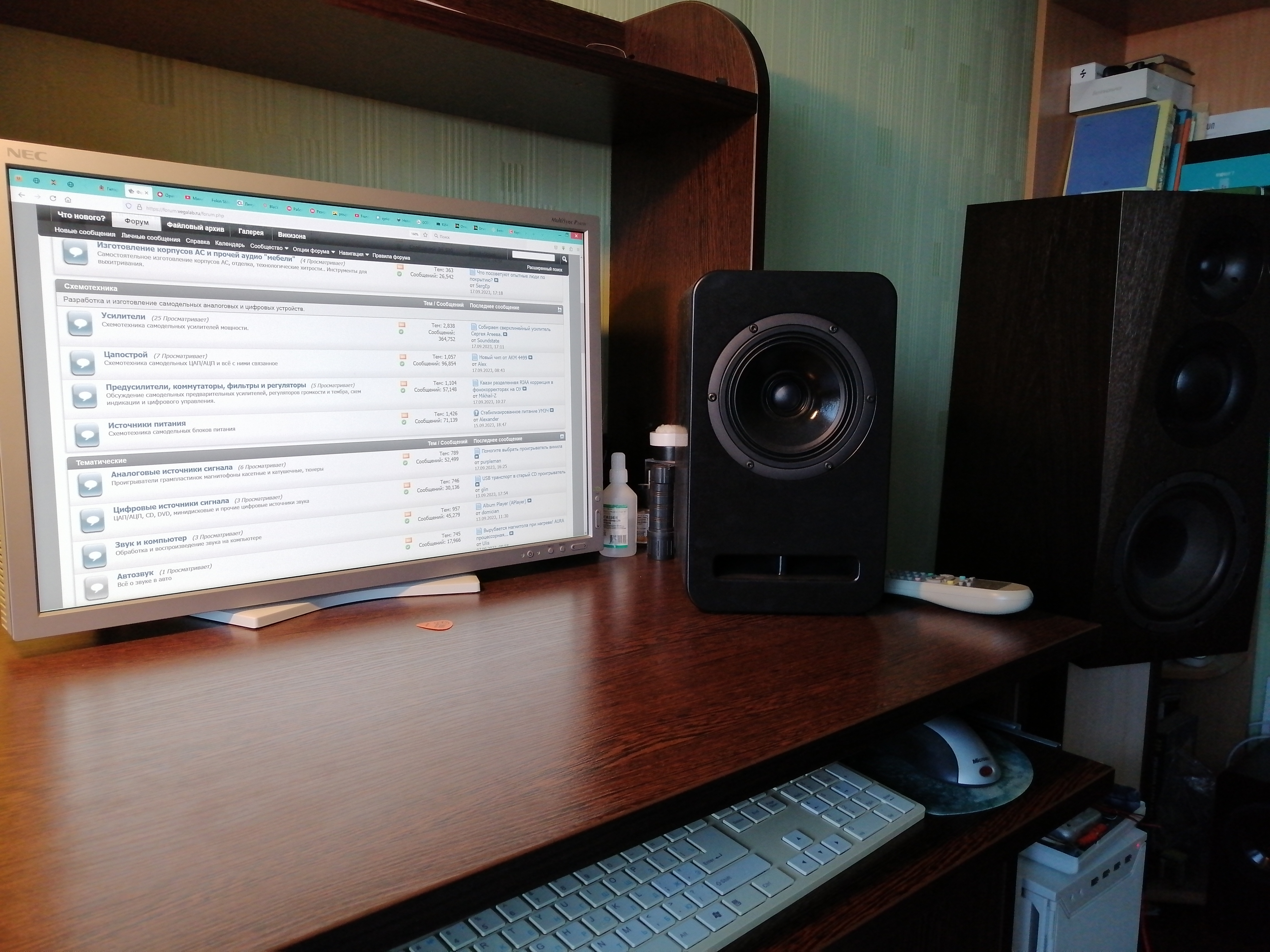

  8. #627
    21.04.2010
    Россия
    3,251
    Сведешь, куда она от тебя денется.
    Сведется, времени только пока нет.
    А тот фильтр что они в даташите приводят, для чего он?
    Не знаю. Я его в симулятор забил и что-то мне не понравилось.
    Так они и объем в ДШ приводят странный.
    Я решил пойти своим путем) Возможно даже буду делать актив.
  9. #628
    Завсегдатай Аватар для 323f
    21.02.2011
    Viipuri
    1,180
    Да и басят так, что стол трясется.
    По ходу, с полом что-то не то.
