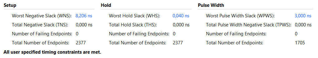

    Прошивки сделаны под плисины в 100-пиновых выводных корпусах: LCMXO2-2000 и EP1C3T100 - DF1_firmware.zip.
    Исходники написаны на верилоге: DF1_source.zip.
    Для гибкости проекта в него введен файл конфигурации, в котором можно менять параметры ЦФ и выбирать условную компиляцию под плисину lattice config_lattice.zip, или altera - config_altera.zip. Данный файл конфигурации дополняет исходники для компиляции проекта.
    Латтисы удобны меньшим потреблением и встроенной флешью. А циклоны - тем что их проще купить (полно на ибее).
    При этом плисины Lattice желательно выбирать с грейдом скорости выше единицы. Самый медленный ZE-1 в принципе тоже работает, но при повышенных температурах, или при просадках питания - не гарантированно.

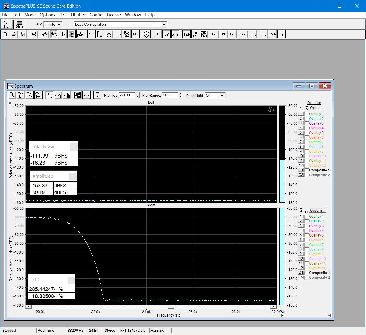

    Информация по тестам данного проекта вживую:
    Все модули и режимы (под латтис и под альтеру) отлаживались и проверялись во симуляторе Quartus. Для lattice fpga тайминги отдельно проверялись и оптимизировались в ide diamond.
    Так же, обе конфигурации (под латтис и под альтеру) проверялись в живую на моем ЦАПе на LCMXO2-7000ZE-1, но в ограниченном режиме. Т.е. проверено все, что позволила схемотехника моего ЦАП.
    Что проверено из основного функционала:
    - АЧХ фильтра на частоте Найквиста при входной частоте дискретизации 44,1кГц в режиме lp_mode = 0 и lp_mode = 1.

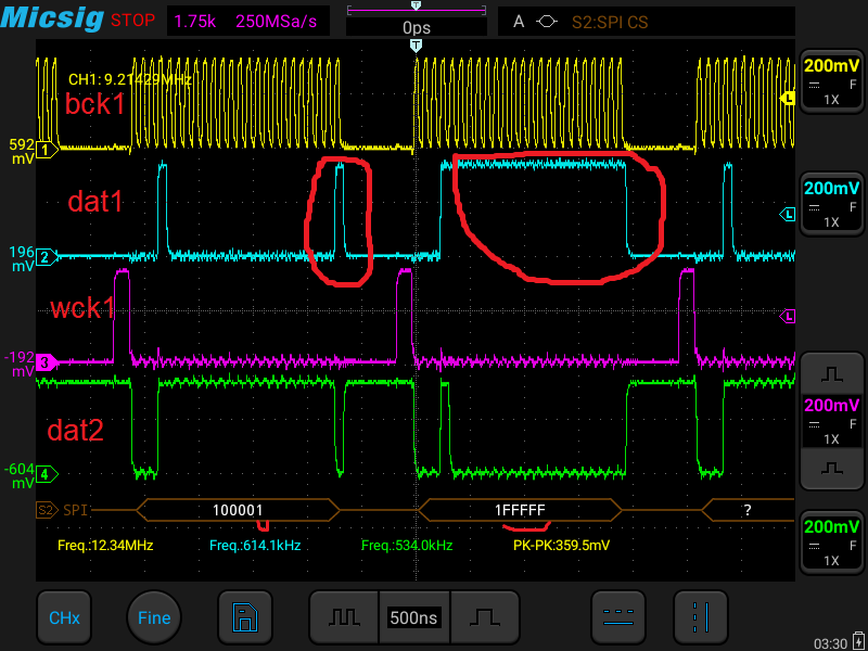

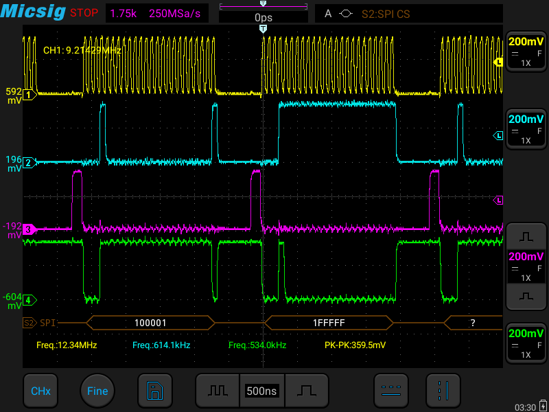

    - Индикация входной ЧД, байпасса и клиппа.
    - Вывод данных на битклоке разной скорости (от clk/4 до clk/1).
    - Смена скважности сигнала деглитчера.
    - Работа входного аттенюатора (как логикой во входном модуле, так и коэффициентами).
    - Работа дизеринга и ноизшейпинга округления данных на выходе.
    Что не проверено (проверено только в симуляторе):
    - Работа с тактовой частотой 768Fs.
    - Разные режимы вывода данных (SPI_MODE), в частности не проверена работа конвейерного вывода данных и вывод с непрерывным битклоком.
    - Не проверен вывод данных с SPI заголовками.

    Алексей, слушаю ваш фильтр на SPI DAC уже около недели. Также хотелось бы добавить свою благодарность за возможность слушать этот фильтр. Я портировал проект на Xilinx FPGA. Однако у меня проблема с шумом в тихих местах музыки или во время пауз. Та же проблема с шумом возникает даже при включенном «MUTE». Проблему можно увидеть и на осциллографе — вот картинка с осциллографа.
    Если по I2S отправляются нулевые данные (паузы или тихие части в музыке) или фильтр находится в режиме «MUTE», ядро ​​фильтра время от времени начинает отправлять эту пару случайным образом: 1 в младшем разряде и в следующем сообщении FFFFF, как видно на картинке. Это генерирует шум на выходе ЦАП. Как только начинает воспроизводиться даже тихий звук, шум сразу пропадает. Чем выше «ovs_max», тем выше шум.
    Я пробовал оригинальный проект, а также последующие версии с исправлениями PCM1702_1704 и Sai_input_att_coef, но везде у меня такая проблема с упомянутым шумом.
    Похоже, что где-то в ядре фильтра происходит переполнение при нулевом входном сигнале.

    Montix, Переполняться там ничего не может.
    Возможно под xilinx что-то плохо собирается. Я пробовал собирать проект на ISE, у меня он собрался только с дефайном для выделнных блоков DSP.
    Или скорости логики не хватает. Репорт временного анализа после сборки смотрели?
    Или что-то неправильно сконфигурировано. Какой у вас ЦАП?
    На ваших скринах данные выводятся под SPI ЦАП с заголовками. PCM1702 в таком режиме нормально работать не будет.
    FFFFF - это в дополнительном коде -1. Т.е. на выходе сигнал колеблется +/-1LSB, это дизер, так и должно быть.
    ЦАП АД 5791, заголовки правильные. Репорт временного анализа кажется выглядит нормально.
    Понятно. Тогда да, все выглядит пристойно.

    Montix, вы уверены, что все сигналы должны меняться по переднему фронту битклока? Обычно по заднему. Может нужно инвертировать битклок? Точнее выключить предусмотренное инвертирование в проекте.
    По приведенным скринам особо и не разобрать как там что меняется. К тому же если частота битклока на максимуме, то сдвиги на выходе могут "поплыть" в зав-ти от примененной оптимизации логики и трассировщика.
    В любом случае на параллельном ЦАПе проверить валидность данных несложно. Достаточно сгенерировать синус и посмотреть его осциллограмму на наличие артефактов и на правильность амплитуды.
    Если данные передаются с ошибками, то это сразу будет видно.
    P.S.
    По дш на 5791 так и должно быть: данные меняются по положительному фронту. Так что даже здесь не придраться. )

    Данные и загружаются по заднему фронту битклока как на осциллограммах. Здесь все правильно и проблем нет.

    Промерял полосу ЦФ в шапке темы в 44.1к. Для сравнения выложил полуполосник с АК4493.
