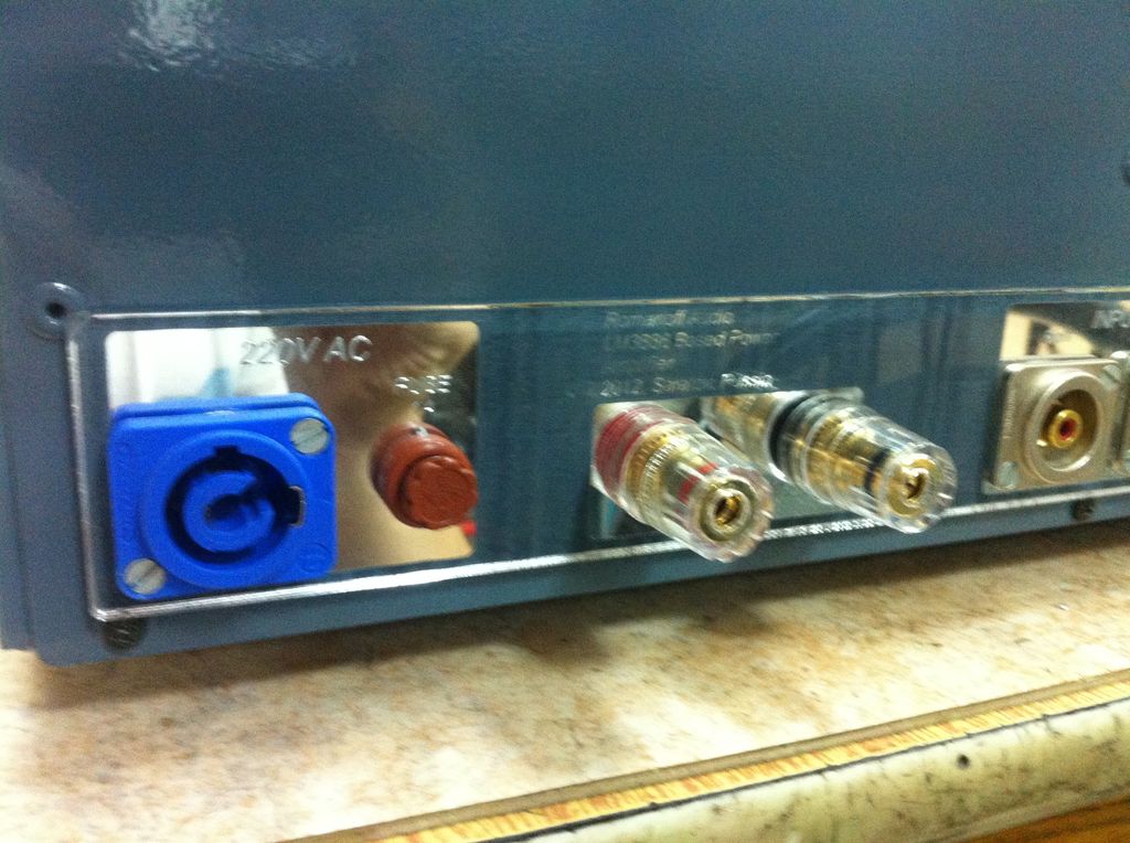

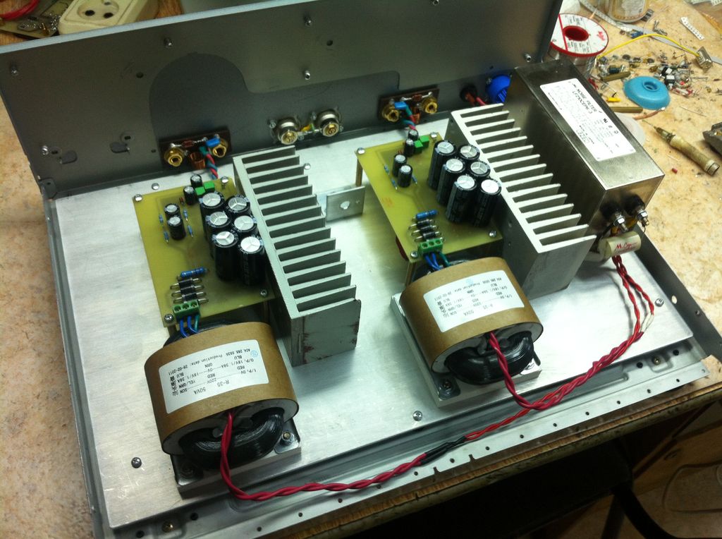

    2. Фото конструкции в реализации Romanoff:
    ... еще фото

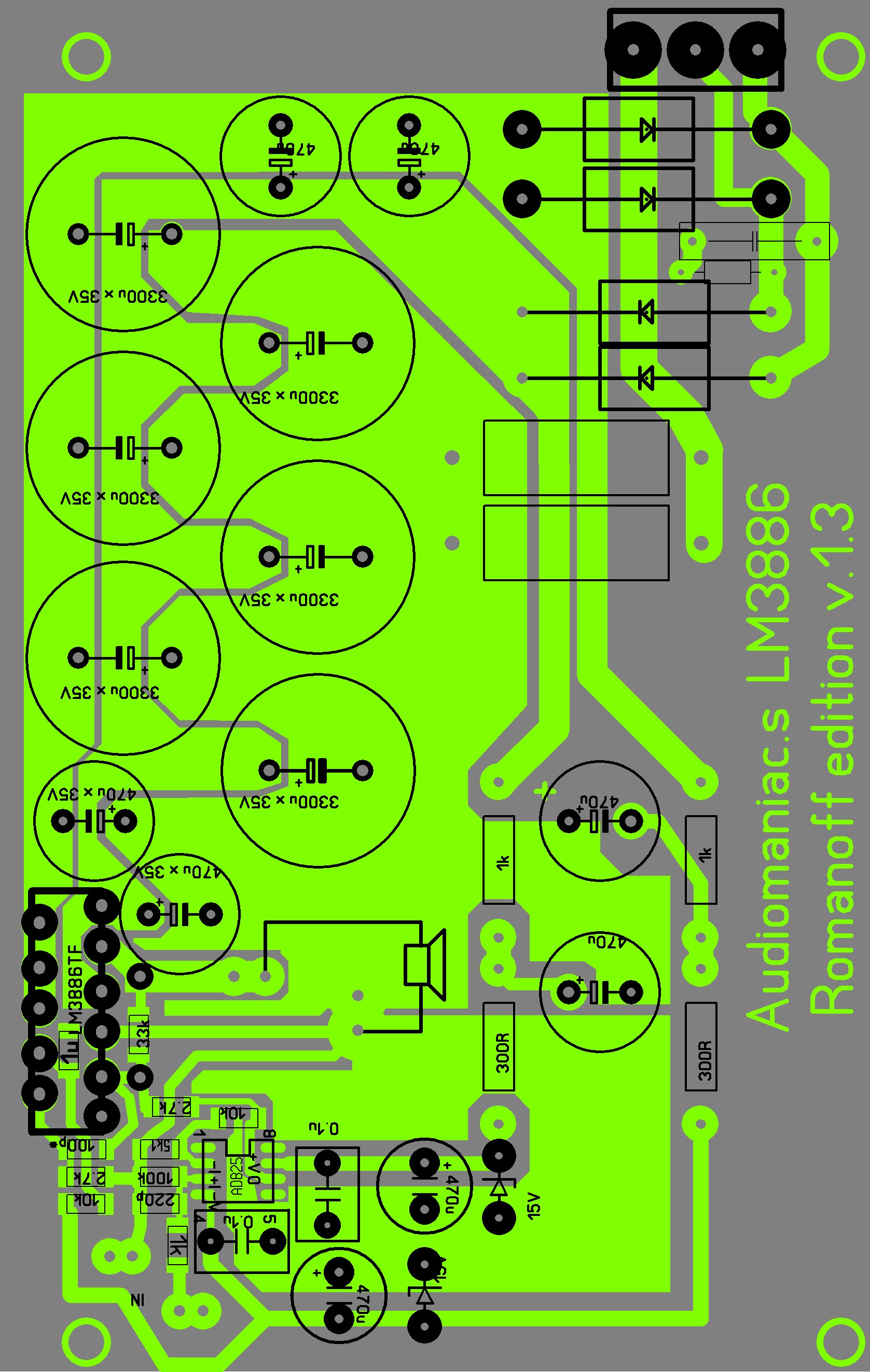

    3. Печатная плата под ЛУТ в редакции Romanoff:
    https://forum.vegalab.ru/attachment....2&d=1344664320

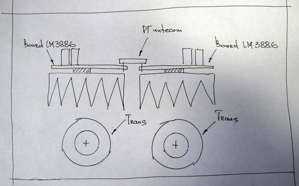

    Q: Я хочу расположить платы (трансы, входы, выходы) по фен-шую.
    А: Нужно придерживаться той компоновки, которая указана в первом посте этой ветки, иначе звук непредсказуем. Если уж очень хочется чего-то сильно передвинуть - то сначала спросить в ветке.

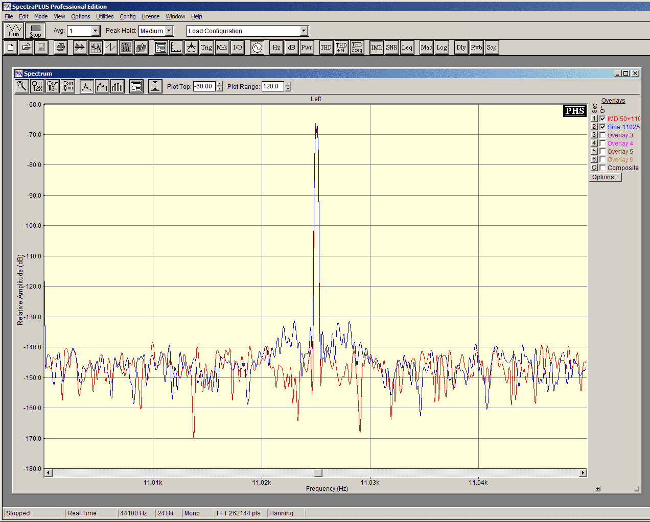

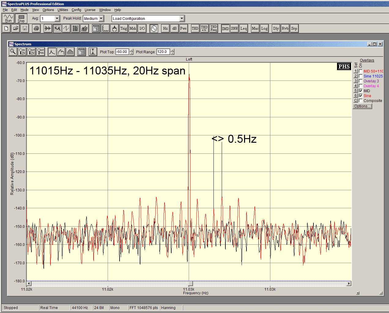

    5. Измерения искажений усилителя + файлы измерительных сигналов:
    Измерения проведены программой Spectralab и звуковой картой SB Audigy SB0570.
    Схема измерений:
    Тестовые сигналы для измерений (специально приготовленные синусоидальные сигналы с разрядностью 16 бит):
    https://forum.vegalab.ru/attachment....6&d=1319994840
    1 трек - синус 1кгц 0дб для измерения Кг.
    5 трек - тест интермодуляционных искажений синус 8+9кгц.
    6 трек - тест интермодуляционных искажений синус 19+20кгц.

    Пришёл долгожданный транс, и я дособрал усилитель.
    Ну что сказать - обмерять мне его нечем, особо тонким слухом я не обладаю, источник звука пока среднебюджетный твикнутый DVD плеер.
    На выходе постоянка 8.8 и 12,5 мВ, на максимальной громкости и источнике звука "на паузе" при приложении уха к пище где то далеко чуть слышен шум на грани порога моей чувствительности (это шумит DVD)
    Звук ясный, открытый, приятный.
    Жена сказала - как будто одеяло с акустики убрали.
    В общем - я доволен. При такой простоте результат - довольно хороший.

    На 50в электролиты могут на плату не встать - ЛУТ вариант под 16мм емкости.

    Subvender, я у себя заменил керамику в снабберах на подножную пленку - керамика зудела при работе, видимо низковольтная попалась.
    Спектры у меня такие же, как у маньяка получились, в конце концов. Картинки я выкладывал.
  14. #633
    11.12.2008
    Украина ,Полтава
    348
    По умолчанию Re: Усилитель на LM3886 c хорошим звучанием: возвращение LM3886 - второй заход
    У нас есть 18мм. Думаю станут-я платку чуть-чуть растяну.
    Спектры сильно портятся при мощности близкой к ограничению?(это я к выбору питающего напряжения)
    Я так понял у Вас на ХХ около +-26Вольт и как следствие примерно 32-34Вт на 8ом. Чем обусловлен выбор Вами именно такого(низкого) Uпит?
    Знаю, что слушаю при 1Вт, но все-таки...
    ---------- Добавлено в 10:54 ---------- Предыдущее сообщение в 10:51 ----------
    Как керамика стоит-снизу, прямо на дорожках? Сверху диоды.
    Ваши видел-впечатляет. Я Вас просто как соавтора схемы воспринимаю, потому и спросил повторил ли кто подвиг по TND IMD?
  15. #634
    22.06.2005
    4,572
    Цитата Сообщение от Subvender Посмотреть сообщение
    У нас вся на 50вольт
    я у себя сделал так, как на картинке. Ничего не зудит с керамикой на 50В
    Андрей
  16. #635
    Завсегдатай Аватар для Ромыч
    30.11.2004
    3,722
    Ставьте 2 кандера последовательно, в чем проблема. Или 2 снаббера.
    Андрей опередил ))))))))
  17. #636
    03.04.2008
    Саратов
    2,285
    Спектр на выходе практически не зависит от выходной мощности.
    Напряжение выбиралось исходя из разумной достаточности, а пленка - китайский аналог 73-17 лежит плашмя под платой, с обрезанными предельно коротко ногами, прямо на дороги распаяна.
  18. #637
    23.01.2006
    г.Орел
    34
    1,133
    У меня керамика из КИТа тоже зудит. Илья говорит, что в этом ничего страшного нет. Но ведь зудит же, хочется сменить. Может, конечно, при пайке я ее перегрел.
    Денис.
  19. #638
    03.04.2008
    Саратов
    2,285
    Ломатель, смени на любую подходящую по вольтажу и емкости пленку, и забудь о проблеме
  20. #639
    13.11.2008
    441
    Ставить смд не очень хорошая идея. Я поставил MMK0 EVOX на 100 вольт. Снизу платы.
  21. #640
    11.12.2008
    Украина ,Полтава
    348
    Гляньте плату на предмет снабберов.
