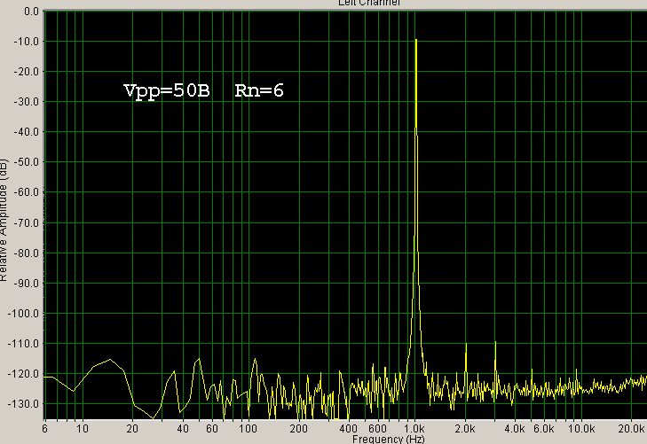

    Собрал макет усилителя по первой схеме. Транзисторы IRL530N, ОУ NE5532, питание 40 В, ток покоя 150 мА. Для стабилизации тока покоя включил последовательно с резисторами R9, R12 диоды КД521. Катоды диодов припаяны непосредственно к истокам транзисторов, чем обеспечивается тепловая связь. Ток покоя стабильный, практически не меняется при росте температуры радиаторов до 60 град.
    Звучание усилителя замечательное, с первых тактов впечатляет великолепная динамика и отличное разрешение. Звук не привязан к АС и витает в воздухе.
    Вопрос к профи насчет способа температурной стабилизации, т.е. возможное влияние диодов на параметры усилителя.
    Снял спектр синусоиды 1 кГц на мощности 50 вт, при меньших мощностях искажения в моей измерительной системе не фиксируются.

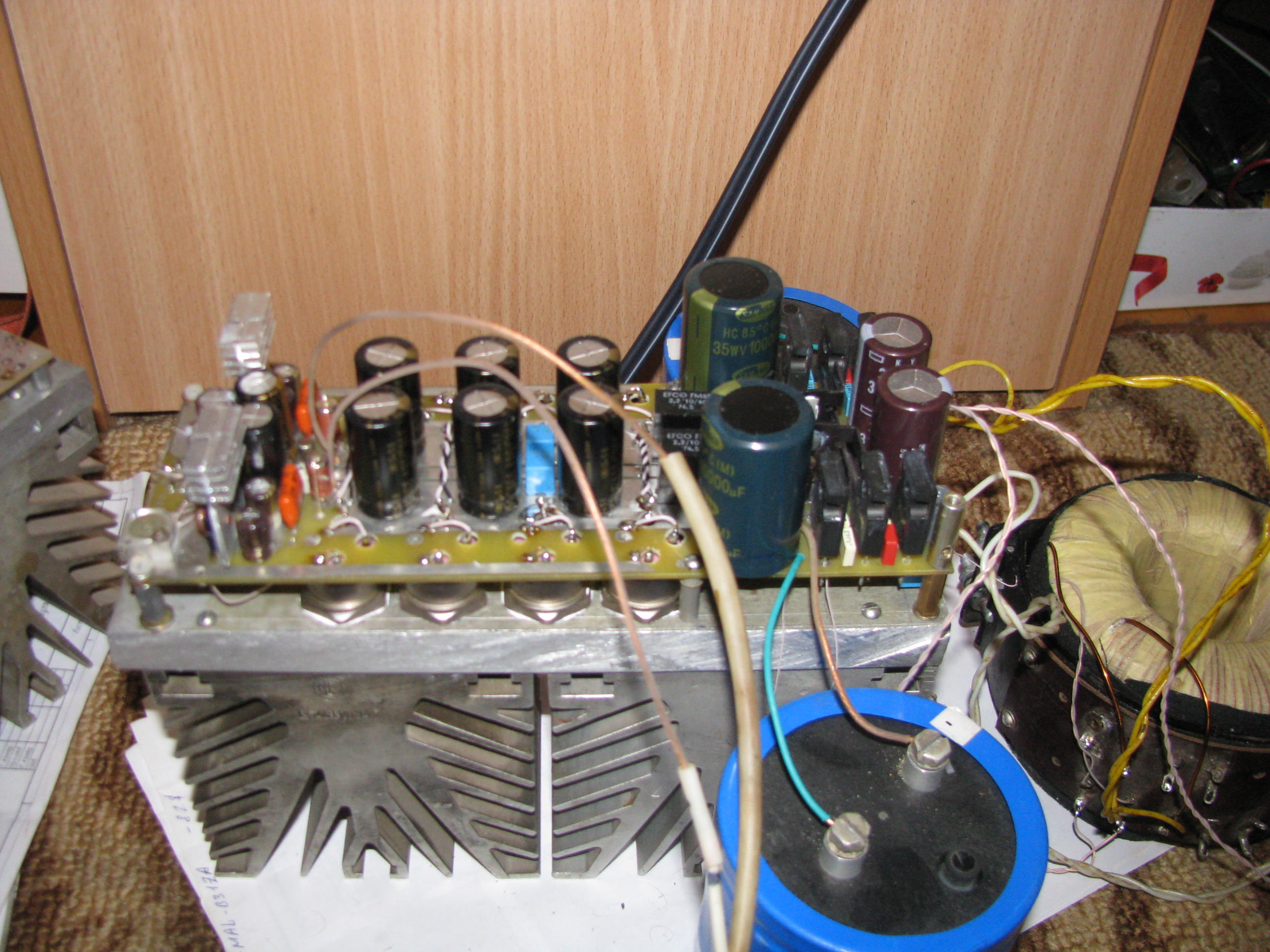

    Не удержался, запустил "на коленке" один из каналов линоксоида.
    Звук порадовал.
    Нужно собирать второй канал.
    Благодарность за открытость идей комрадам Фэн-клуб "Звездочка" и Lynx.
