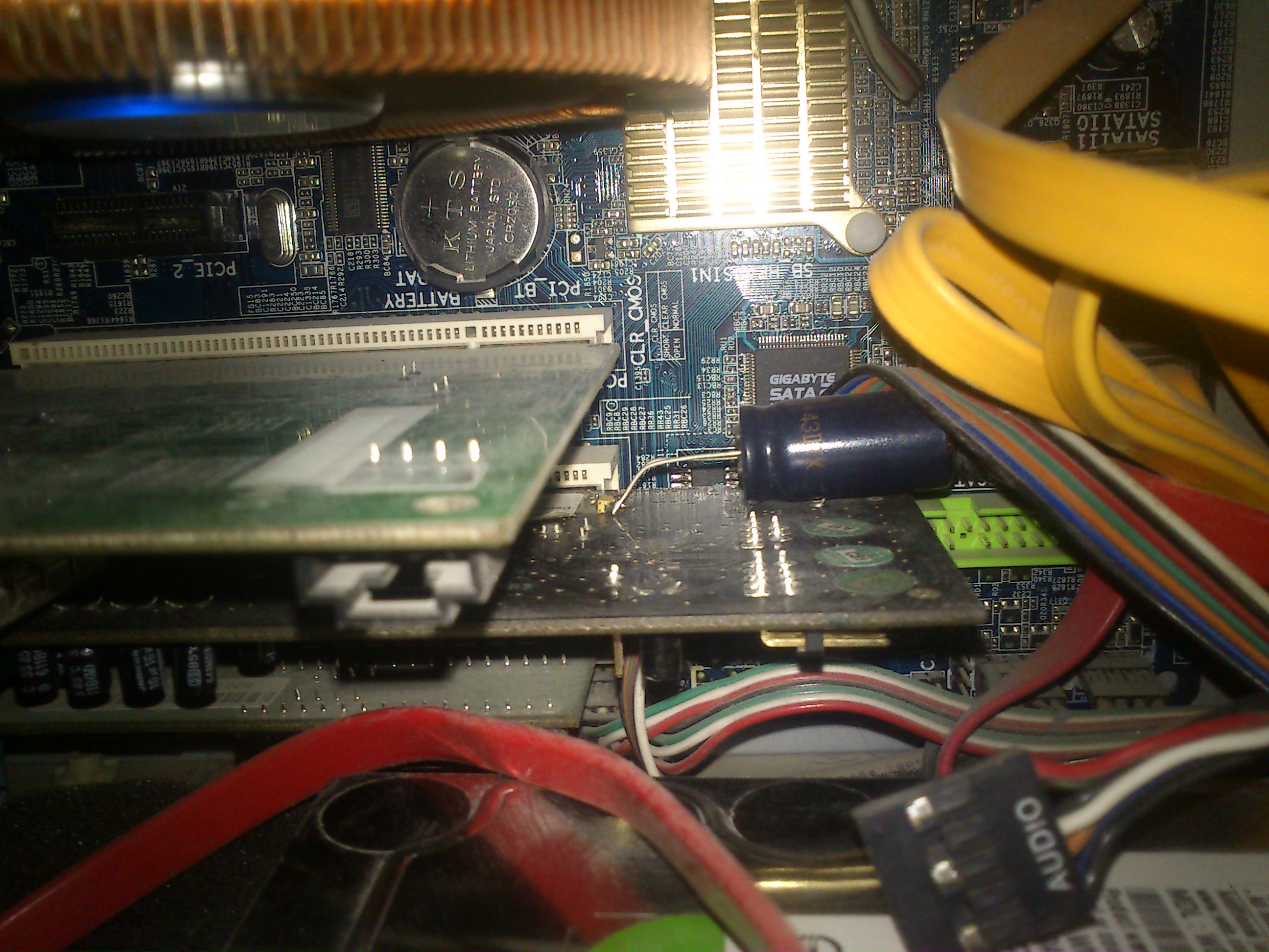

    Частый гость Аватар для Толич
    31.08.2012
    256
    По умолчанию Re: доработка звуковой карты X-fi Xtreme music oem
    Цитата Сообщение от SCSRT Посмотреть сообщение
    Этот конденсатор где стоял ранее?
    Он обитал здесь
    Туда вполне достаточно любого эквивалента OS-CON SVP 330мкФ на 16В от любой фирмы.
    Припаял сзади огромный ничикон тот что на фотке. Работает норм, но наверное куплю джамкон нормального размера, а то как-то не айс держать кондёр сзади на двустороннем скотче.
  18. #637
    13.12.2004
    Юг Украины
    2,554
    Если конденсатор висит на выводах, то считай что его нет.
    Помехи часто не лезут в Ос-кон или даже выводную керамику, распространяясь дальше по дорожке.
    А вот 1мкФ смд керамики уменьшают помехи от того же ЦАПа раз в 10.
  19. #638
    31.08.2012
    256
    Не висит, я удлинил ноги согнул на 90гр и впаял в дырки с другой стороны.Вложение 170419Поменяю в скором времени на конд нормального размера. Ты советуешь зашунтировать его 1мкф керамикой?
  20. #639
    лентяй Аватар для Alickkk
    30.12.2006
    Барнаул
    4,416
    дело не в том, что не висит, хотя тож не плохо...
    дело в том что удлинил...
    мяу...
    Дони, не лезь в дебри...(с)
  21. #640
    Старый знакомый Аватар для SCSRT
    02.04.2006
    Северодонецк
    700
    Только SMD! Также советую посмотреть плату на придмет не установленных SMD кондерчиков фильтрующих.
