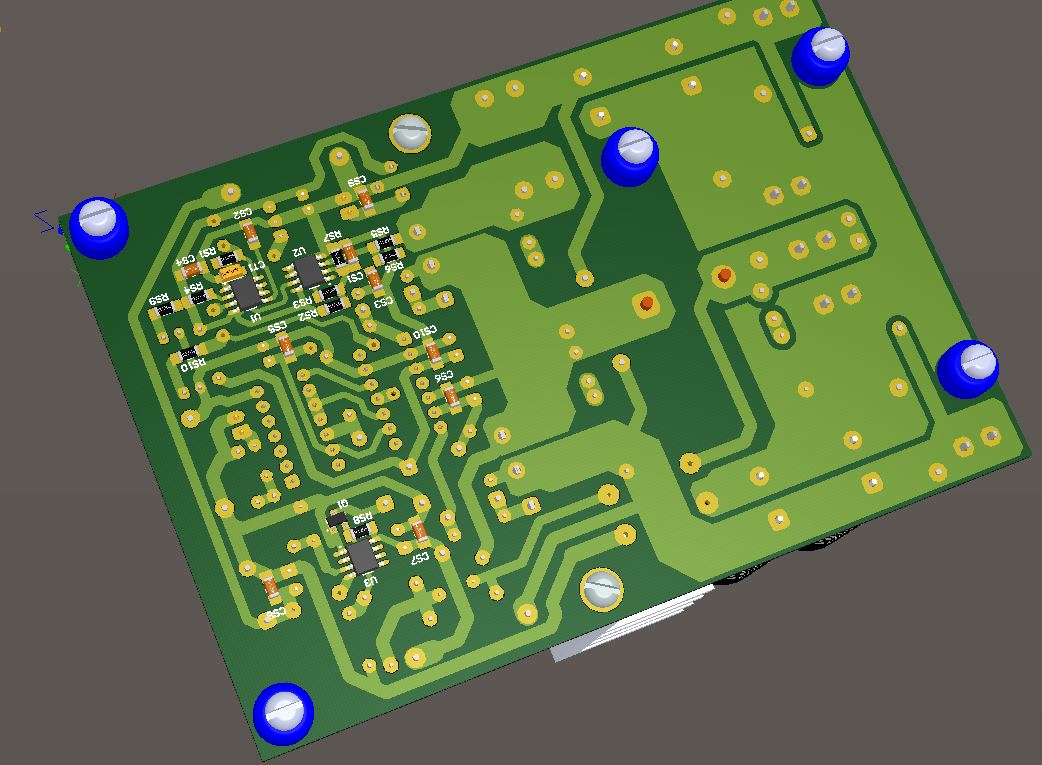

    Я работаю на несколькихпрототипов, и он ведет себя хорошо, я сделаю новый PCB с соответствующимипоправками.
    Что такое частота работы вырекомендуете?
    Я использую 235khz
    Это нижний слой в 3D усилителькласса D

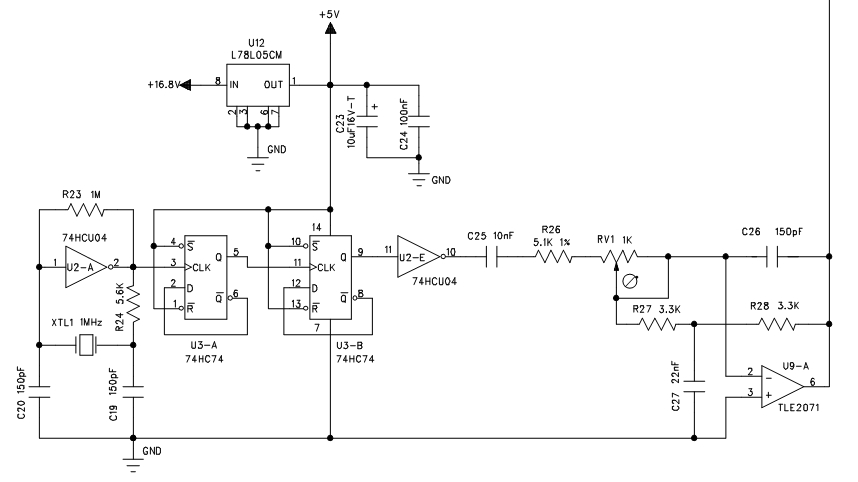

    ....Самое оно, сделать нормальный D триггер (лучше с буфером на 74хх инверторах по 6шт в параллель), а уж за ним интегратор с сервоконтролем нуля. Разумеется оу лучше брать быстрый, но по правде говоря, и tl072 будет кривить только на >95% модуляции.
    IVX, если я правильно понял,то Вы предлагаете сделать зад.ген на удвоенную частоту модуляции (на логике например), после него долитеь на 2 на D триггере с буффером для формирования точного меандра а потом интегратор ? Я правильно понял ?
  10. #629
    Старый знакомый Аватар для Alex_Zhuravlyov
    26.04.2006
    Украина
    771
    как-то так наверно

    Alex_Zhuravlyov, что-то я Вас не понял. TLE-ка на выходе кто, полосовой фильтр ? Так она же нам на выходе синус породит вместо желенного треугольника.
  12. #631
    26.04.2006
    Украина
    771
    интегратор, на выходе треугольник
    ONtOSbox
  13. #632
    03.11.2010
    289
    Alex_Zhuravlyov, какой-то "военный" у Вас интегратор, немного не привычный (для меня во всяком случае). Видел интегратор Howland , такого еще не видел...

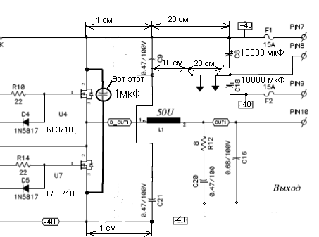

    Доброго времени суток. Алексей, спасибо что откликнулись. Вот такая схема силовой части, остальное без изменений. Кондёр на 1 мкФ почти устроняет неприятности
    Самое главное, что блок питания (где стоят электролиты) соединяется с платой усилителя тремя проводами длиной 20 см. Соединения в усилителе не длиннее 1см. Не судите строго монтаж сделан для ознакомления.

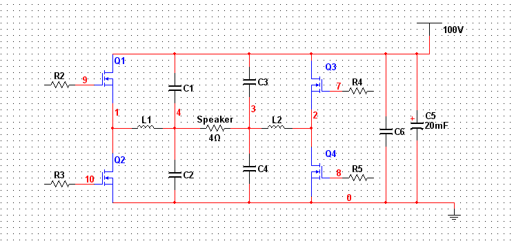

    Наивно наверно: "а что мешает сделать так?".

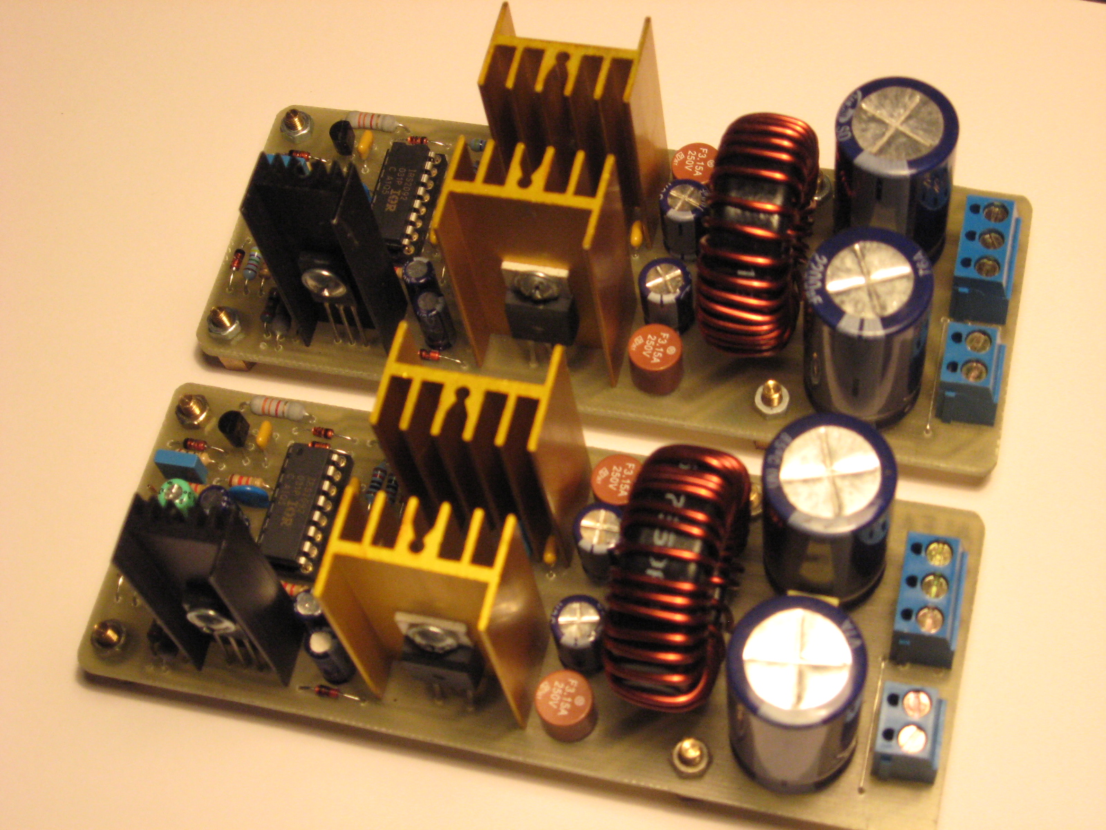

    Вопрос к korolkov24. Нужны ваши рекомендации по IR2092 с ОС UcD в широкополосном усилителе на 200-250Вт/4Ома. Номиналы компонентов ООС, рекомендуемая частота... Спасибо.
  19. #638
    06.01.2007
    г. Пенза
    2,684
    С ООС после фильтра, у меня ничего хорошего не получилось.
    Делал три варианта с обратной связью по их рекомендациям.
    150Вт -400кГц, 300Вт с добавочным драйвером - 300кГц, 600Вт с добавочным драйвером 250кГц.
    Частоту выше поднять не смог, так как по требованиям заказчика усилитель будет испытываться при +85 градусов, а микросхема почему-то сильно нагревается.
    Номиналы выбраны по их таблице.
    В общем, микросхема не понравилась - может сам что не так сделал.

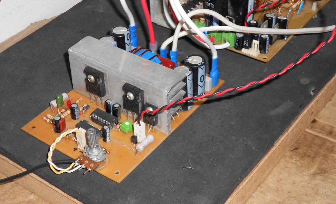

    Спасибо. У нас тоже хорошего пока не получилось. Низкая частота...
    Сейчас пробую Ировский вариант. Изучал внимательно их рекомендации по разводке, вроде ничего сложного.
    Эта микросхема используется в профессиональных усилителях, поэтому с ней стоит поиграться.
