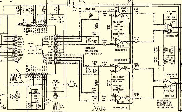

    А поджскажите, уважаемые, зачем цапам балансный выход? Не уж то таки высокий уровень синфазных помех так высок в самой цапле? Здаётся мне, что нет, тгда зачем, только чтоб ноль получить на вычитателе для цапов сненулевым выходом?
    Затем:
    ПРИМЕР:
    Строка предназначена для любителей ставить клок подальше, - за километр от потребителя
    Переделать такое чудо, хорошо бы как у Алекса в 10-ке, но, в НГ не было ОРА1632, поэтому, сделал по-другому: на выходе RC фильтр, далее, инверт. деэмфазис (как у SONY, только, номиналы в ООС другие) с измененными номиналами, перед деэмфазисом - соединение каналов в двойное "моно", - номиналы, естественно, не 33к, как на схеме, после деэмфазиса - сумматор с ФНЧ и на выход.
    Последний раз редактировалось EDDiE; 02.02.2019 в 18:56.
  17. #6316
    03.05.2010
    3,486
    Переделать такое чудо, не было ОРА1632, поэтому, сделал по-другому: на выходе RC фильтр
    Вот! ФуллДиффАмп сразу за ЦАП - штука довольно неоднозначная.
    Такой каскад ослабляет синфазку на выходе (в т.ч. и четные гармоники), причем неплохо. И потому очень уместен сразу за ЦАП, пока погрешности резисторов еще не успели набежать от их большого количества до сумматора.
    Но именно синфазку на выходе. На входе она остается почти в полный рост. И соответственно мешает жить ОУ (даже довольно стойкому). Потому когда есть возможность ослабить синфазку до ОУ (на входе RC с "С" на землю!) - то все очень неплохо (в частности, если выход по напряжению), но вот в куче других случаев получается не совсем так, как ожидалось.

    13,189
    Ну, да, так и сделал - RC, "С" на землю перед ОУ, сразу после выхода MASH-а

    Вот! ФуллДиффАмп сразу за ЦАП - тука довольно стремная.
    Не, у Алекса перед FDA тоже RC-фильтр, с "С" на землю.
  21. #6320
    03.05.2010
    3,486
    Ну так цитате он и не не упомянут. Речь про приведенную схему. На ней на входе нарисован диффАмп, но в этом диффампе (первый каскад) нет никакого подавления синфазки, она качает и весь первый каскад, и вход вычитателя (второй каскад) - все это несколько печально.
