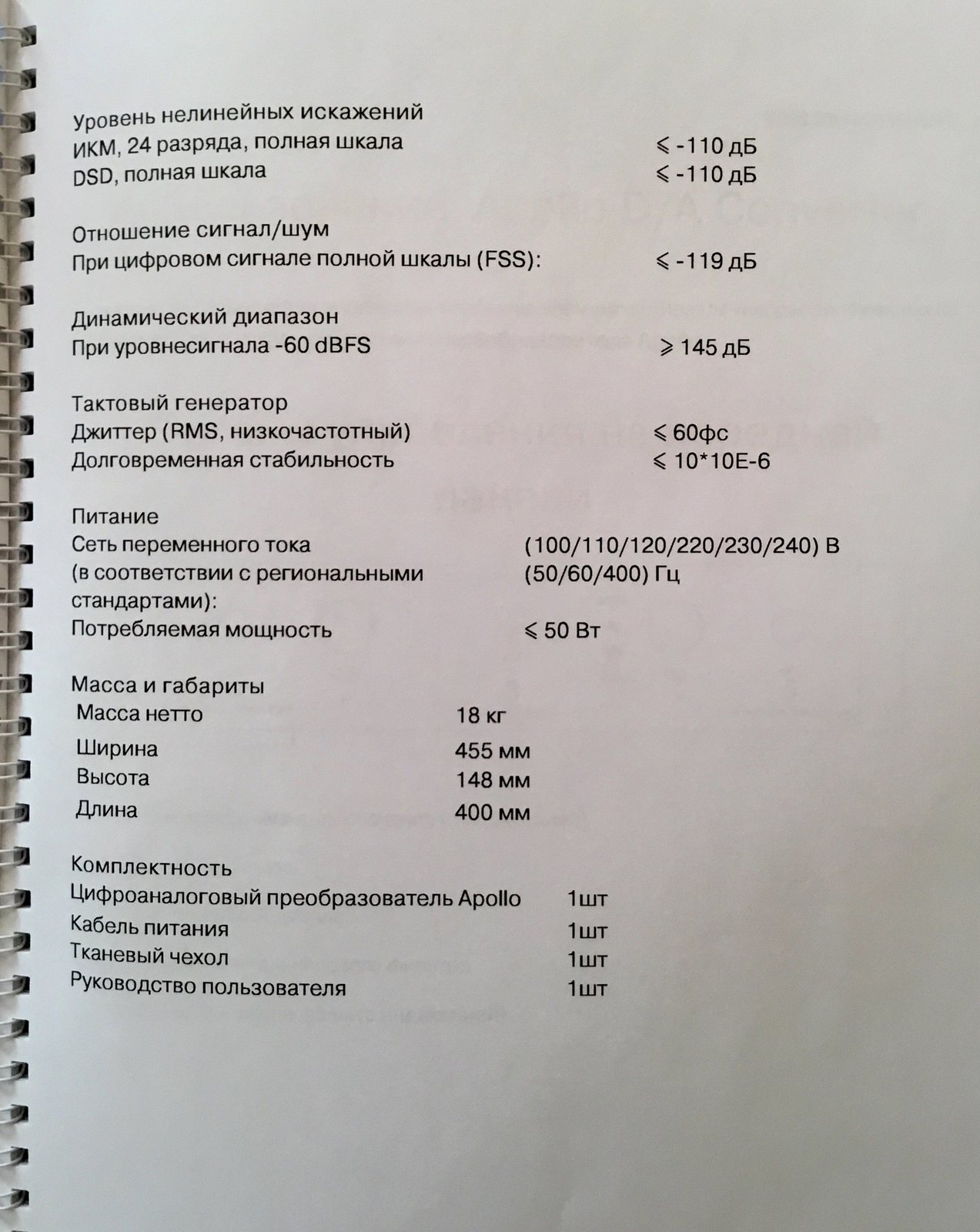

    Импульсный источник питания?
    Хаять всё, что не продаётся в вашем магазине - проще простого.
    Давайте тогда параметры ваших ЦАП сравним с этими (только к опечатке про -119дБ не придирайтесь):

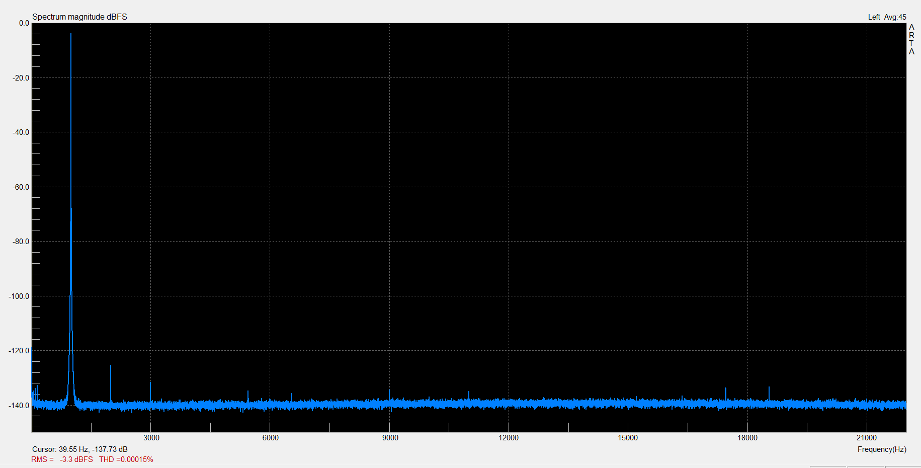

    При весе чуть больше кг)))

    Долговременная стабильность < или = 10*10Е-6
    какое отношение к звуку имеет? Только лоха потребителя очаровать.
    С уважением. Дмитрий.

    Как и для джиттера принято частотный диапазон указывать
    Фонище 50 или 150Гц -118 дБ (точно не видно).
    Только лохов очарует, у Чердака на 27 дБ лучше
    -138 дБ
    И возможно это наводка на кабель, или земляная петля, то есть, не проблема ЦАПа.
    http://soundex.ru/forum/uploads/mont...6be525c20.jpeg

    Характеристики хорошие. Вот про щелчки в первой версии ни слова(с DSD64/128 с трека на трек) Теперь ВСЕ списывают на транспорт Алексея, хотя владелец толком понять не может Чарлстон там или Болеро.Хорошо в теме подсказывают.
