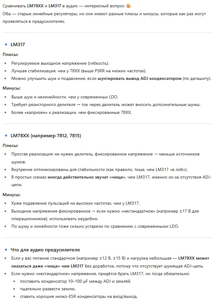

    Цитата Сообщение от sergey3145 Посмотреть сообщение
    отрицательное напряжение тоже LM317
    По каким соображениям автор THSATA не поставил LM337?
    Мнение ChatGPT о LM317 LM78xx
    Не помню производителя, в каком-то серьезном очень дорогом преде или ЦАПе, не китайском, была какая то виртуальная батарея с кучей электролитов. Знаете что нибудь об этом? Гугл толком ничего не дал, только электронный дроссель, но это другое. Китайцы тоже такое лепят.
    PS. кажись этот https://www.pult.ru/product/predusil...y-rev-20-black
    Виртуальную батарейку применял в питании Мацусита Коноссука (Techniсs) в своих CDP
    Если посмотреть Techniсs (SL-PS) service manuals, можно найти схемы виртуальной батарейки.
    В виртуальной батарейке необязательно применять кучу электролитов и конды большой емкости. Оно же "умножитель" емкости.
    Впоследствии Techniсs отошел от применения виртуальных батареек и стал применять низкошумящие схемы стабилизаторов
    Электронный дроссель (Агеева)
    Последний раз редактировалось EDDiE; 05.10.2025 в 16:29.
    По мне так все верно. Если габарит, потребление и стандартные напряжения устраивают, то можно ставить пару 78хх+79хх и не дурить себе голову.
    Лично меня единственное что не устраивает в стандартных стабах - это большое падение, особенно у положительных. Поэтому в своих девайсах использую LM2938/2940 + 79xx.

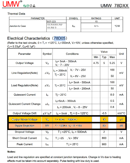

    А кто-то обмерял стаб 78D05 от UMW?
    чемпионские характеристики заявлены среди похожих стабов типа 78L05 и т.д.

    По умолчанию Re: лучшие операционники класса hi-fi
    я смотрел шум к157хп2, выдающую 5в, шум меньше lm7805 был и меньше lm317.
