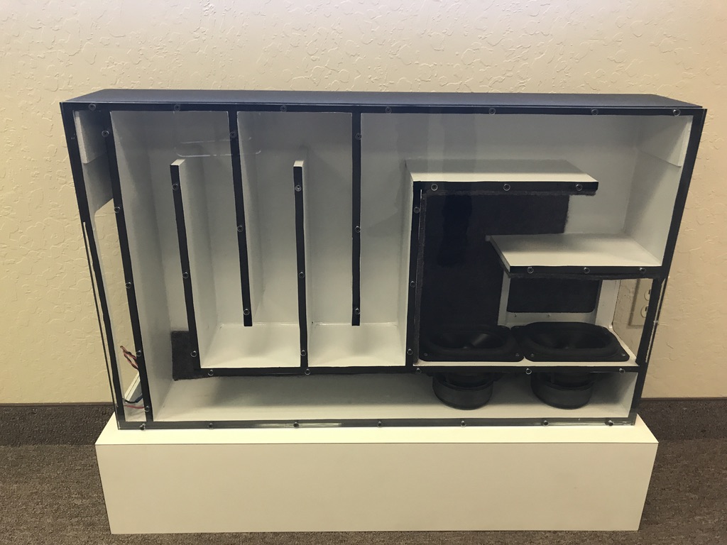

    Цитата Сообщение от Rondo Посмотреть сообщение
    Да вроде нет, тапок, говорят...
    И это небось еще запатентовали:
    Это wisdomaudio система "The Regenerative Transmission Line"
    Да вроде нет, тапок, говорят... Щас, погоди...
    Цитата Сообщение от VolEv Посмотреть сообщение
    И это
    Чем буквоедством заниматься, гуглим "Tapped horn sub", там всякие маниакальные Danley и просто нормальные веселые ребята.
    Еще "volvotreter 20hz tapped horn sub", тоже наши люди.
    Это не знаю, а то, что выше, точно нет . Мне головки достались, начал разбирать, склеено прочно. Скрутил пока обратно, подключил, все равно пока нет времени на проекты на этих динах. Работает он корректно и красиво, я ждал худшего, гораздо. Запаздывает, в сравнении с ЗЯ, но к этому привыкаешь. По бпольшому счету и в конкретной конфигурации нет претензий и даже коррекция не требуется. Вполне ровно и нет в том необходимости. Хотя, если вторую моду по длинной стороне комнаты придавить, будет еще лучше.
  6. #605
    Добрый Аватар для Gudronov
    11,942
    ЧВ без смещения и результат тот же.
    Мог бы и не разбирать, по внешнему виду и так все понятно.

    Смещение ему нужно "припилить снаружи?"
    Если режет раньше 3F, зачем.
    Да и че ее мучать - надо будет, просто купить соответствующую нормальную голову и сделать по феншую.
    55гц где то режет (влево). Головки по даташиту Fs 48гц, а что там в реальности, не знаю.
    Разобрать без поломки не просто, если вы о том ящике. А какую голову по фэншуй?
    80Гц
    На какую частоту настроена балалайка? Длина имеющегося канала — это четверть от какой частоты?
    Ну где то 1.7м длина канала. От 50гц четверть примерно получается.
    50гц
    тогда на 80 нормально резать без 3ф-смещения
    В качестве сабвуфера 35-70(80) получается со смещением и не нужно?
