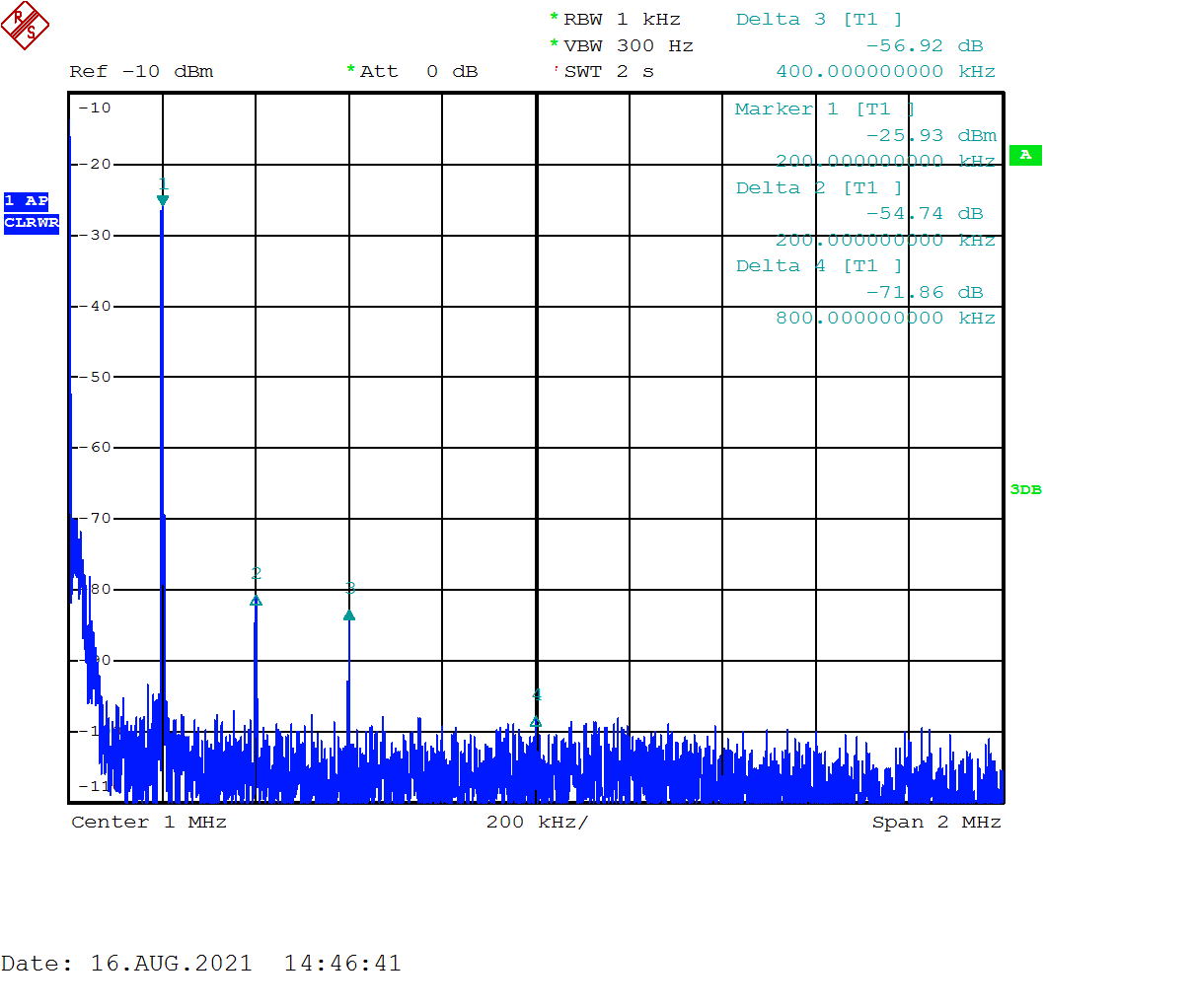

    Текущие результаты по макету:
    1. Выходной каскад (от коллекторов УН до выхода) имеет частоту -3дБ при фазе -90 град. 7,4 МГц.
    Переходная характеристика апериодическая.
    2. Усиление УН+ВК (от выхода ОУ до выхода усилителя)
    10 кГц: 93,9 дБ (по модели: 90,9 дБ),
    20 кГц: 95 дБ (по модели: 87 дБ),
    50 кГц: 78 дБ (по модели: 72,8 дБ),
    100 кГц: 62 дБ (по модели: 60 дБ),
    200 кГц: 46 дБ (по модели: 45,6 дБ),
    400 кГц: 33 дБ (по модели: 33 дБ),
    1 МГц: 18,5 дБ (по модели: 20,3 дБ).
    Частота единичного усиления "УН+ВК" - 4,33 МГц (по модели: 4,8 МГц).
    Плюс - минус. Измерять на низких частотах было не очень удобно из-за малых входных напряжений (0,2 мВ), приходилось добавлять выходное напряжения генератора децибельником, поэтому возможна небольшая неточность. На ВЧ измерения затруднены шумом, поэтому я измерял усиление как с разомкнутой, так и с замкнутой ОООС.
    Но в целом, близко к теме.
    Спектры УН+ВК на 200 кГц.
    26 Vp-p (-13 дБ от клипа):

    80 Vp-p (-3 дБ от клипа):

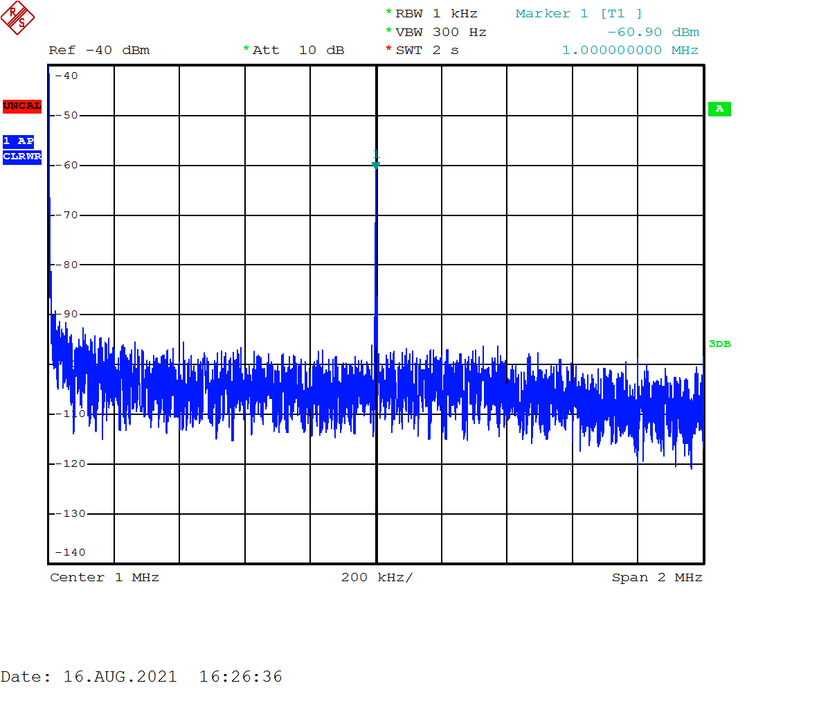

    Теперь PSRR.
    Измеряли так. Для правильности измерений, в цепях питания усилителя никаких конденсаторов не установлено не было.
    Обратная связь у ОУ была организована так (позволяет оценить PSRR выше 3 кГц, и измерить выше 10 кГц):
    Из-за высокого уровня шума на выходе усилителя, не охваченного ОООС, осциллографом измерить не получилось. Для измерений использовали анализатор спектра.
    Амплитуда сигнала на резисторе - источнике составила 200 мВ для 20, 200 и 1000 кГц. На 10 МГц - 350 мВ.
    Примерно так выглядят спектрограммы (вход - выход):

    В общем, получились такие значения:
    10 мГц: PSRR+ = -3дБ, PSRR- = -2дБ;
    1 мГц: PSRR+ = -10дБ, PSRR- = -8дБ;
    200 кГц: PSRR+ = -7,5дБ, PSRR- = -15дБ;
    20 кГц: PSRR+ = -3дБ, PSRR- = -5,5дБ;
    10 кГц: PSRR+ = -5дБ, PSRR- = -11дБ;
    Получилось, что минимум PSRR находится в районе 20 кГц (влияние усиления) и на 10 МГц (влияние емкостей транзисторов).
    В любом случае, уровень проникновения помех меньше 0 дБ, что обнадеживает .
