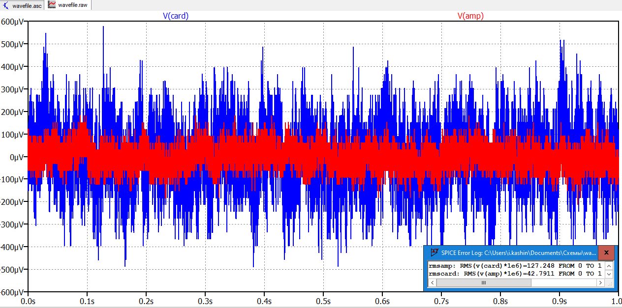

    Продолжу анализ полученных от real64 файлов.
    Мои ожидания о том, что помеха 50 Гц не будет мешать, не оправдались.
    Мешает, и сильно.

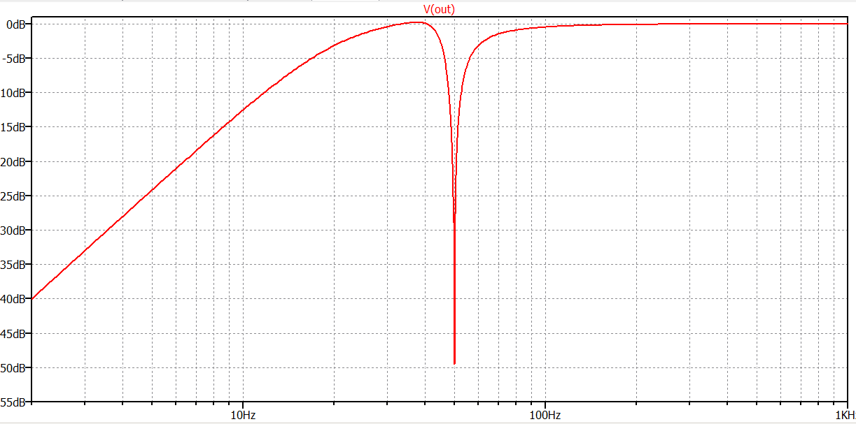

    Отфильтровал ее (не в аудиоредакторе, сделал дополнительный высокодобротный LC фильтр в симуляторе).
    Полученные значения: шум карты с 33 Ом 46 мкВ (и это весьма похоже на правду, приведенный ко входу уровень шума составляет в этом случае 1,5 мкВ), шум карты с усилителем на входе 233 мкВ.
    Шум самогО усилителя получается 7,6 мкВ.
    Задумаемся, почему так много?
    Вычисление RMS сигнала по его временной развертке, которое я провожу в симуляторе, происходит во всем диапазоне частот от 0 Гц до бесконечности.
    Отфильтровал сигнал снизу вторым порядком 20 Гц.
    Получил шум карты 46 мкВ (как и предполагалось, карта шумит белым шумом, обрезка снизу практически не изменяет RMS шума), шум карта+усилитель 104 мкВ (значительное уменьшение очевидно, поскольку шум нашего усилителя сосредоточен в основном на НЧ), и шум самогО усилителя 3,11 мкВ RMS не взвешено.
    Интересный факт - измеренное RMS шума усилителя достаточно точно совпало с значением шума при симуляции схемы усилителя (3 мкВ). Это для тех, кто сомневается в симуляторах.
    АЧХ фильтра, использованного в эксперименте, прилагаю.

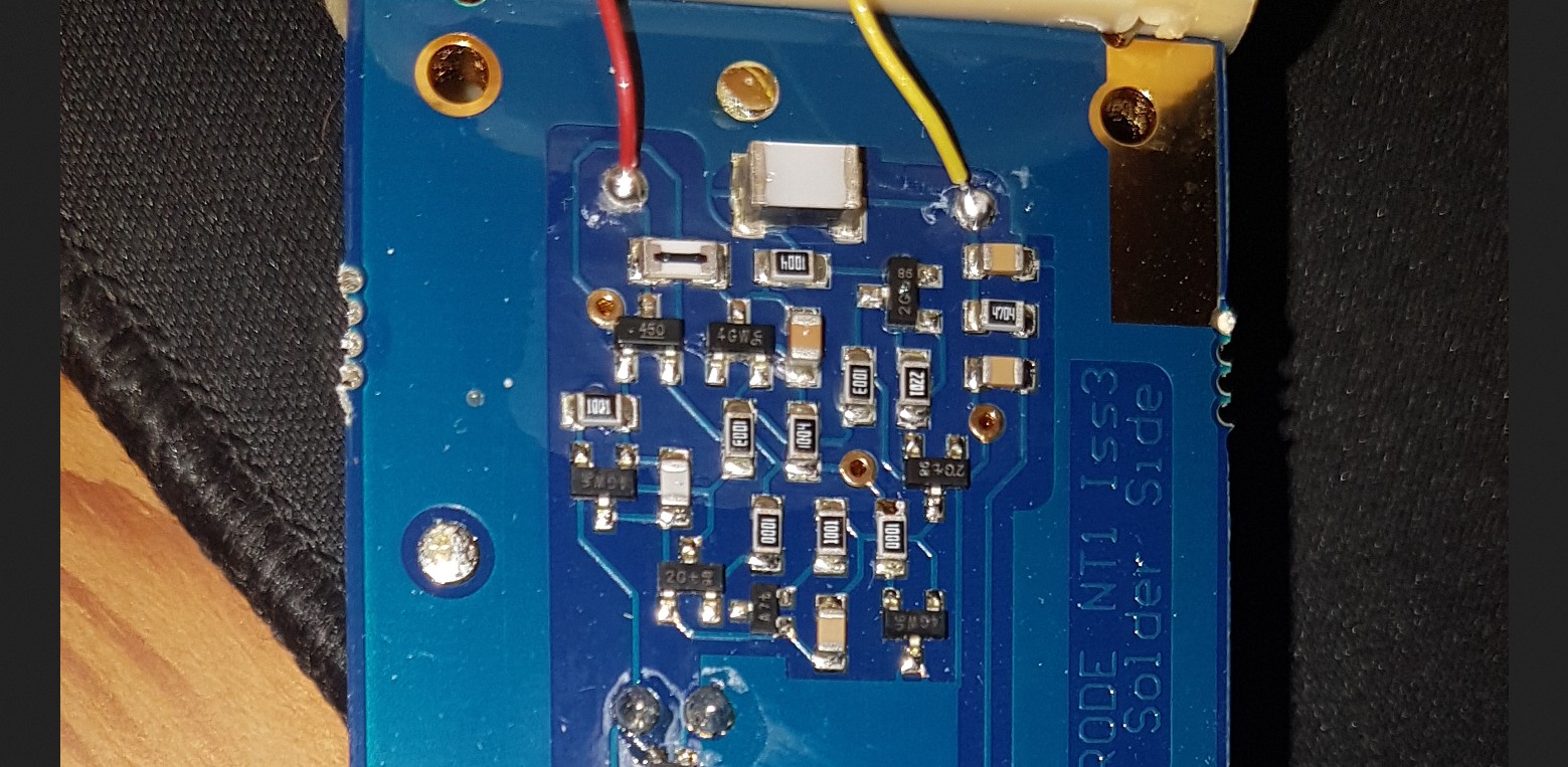

    Цитата Сообщение от Igor EV Посмотреть сообщение
    по ходу спрошу. Нашел у продавца транзисторы BC847C, BC857B (SOT23), 2N5457 (TO92). Стоит покупать, или лучше искать какие-то другие?
    обнаружил что в Rode NT1-A используют пару BC850-860 :

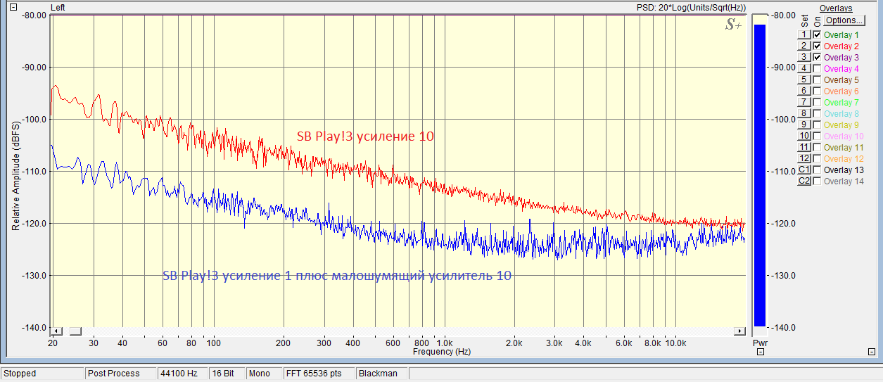

    Провел работу над ошибками. Заменил в устройстве полевик и перезаделал истрепавшиеся кабели. Теперь вот так по сравнению с тем что было.
    Зеленый - было с подключенным устройством. Синий стало.
    Коричневый - было с резисторами на входе карты. Красный - стало с закороченным входом.
    Усиление везде +30 dB

    Несколько слов о пользе микрофонного усилителя.
    Задумался над тем, можно ли применить для измерения малых шумовых сигналов недорогих USB интерфейсов, так называемых "свистков".
    А также насколько оправдано применение дополнительного малошумящего усилителя по сравнению с усилителем, встроенным в ЗК.
    Что имеем - USB свисток SB Play!3 (44.1К, 16 бит), малошумящий усилитель с переключаемым Кус 10 и 33 (двойка ОЭ-ОЭ).
    Поскольку максимальное усиление свистка = 30, экспериментировал только с усилителем Кус = 10.
    1. Записан в файл и измерен RMS шума карты с усилением 1 и 10 (вход закорочен).
    Шумы соответственно 40 мкВ и 127 мкВ.
    2. Записан в файл и измерен RMS шума карты с усилением 1 плюс усилитель с Кус 10 (вход закорочен).
    Шум 42,8 мкВ.
    Применение внешнего малошумящего усилителя взамен встроенного позволило уменьшить шумы в 2,97 раза, т.е на 9,5 дБ.
    Приведенный ко входу уровень шума получился 1,52 мкВ, что позволит уверенно работать с сигналами такого уровня.
    Прилагаю "осциллограмму" шумов карты и карты с усилителем, спектрограммы и схему усилителя.
