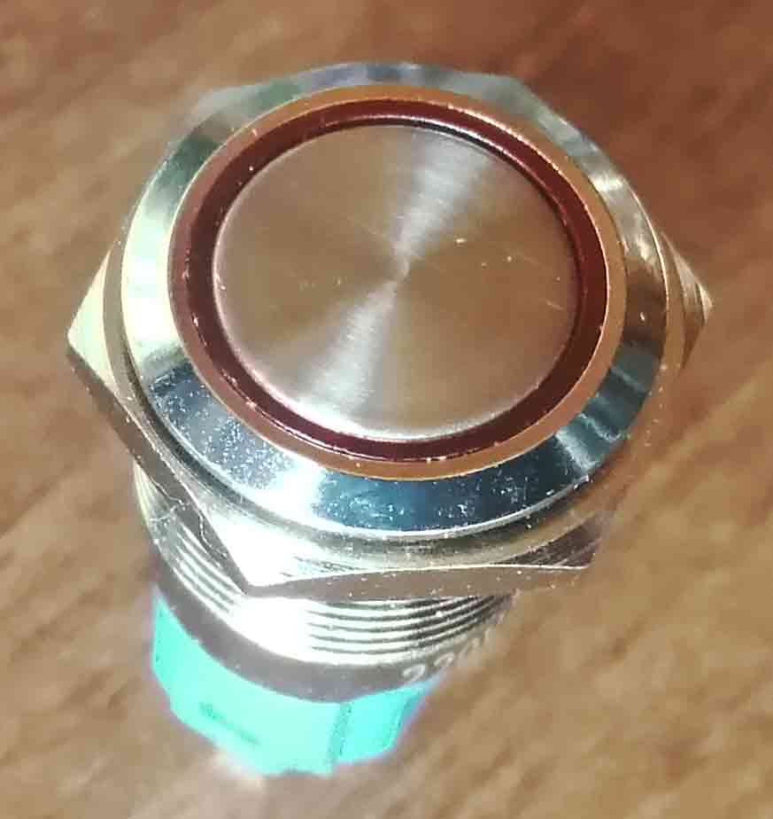

    Приветствую, в передней панели из последней партии плат дырка не 16, а только 15.9, видимо из-за слишком толстой металлизации. Кнопка питания туда не лезет. Пришлось снимать всю металлизацию полукруглым надфилем. Олег, это для информации при изготовлении следующей версии плат.
    Странно, я проверю вечером. Такого за Резонитом не водилось раньше.
    ---------- Сообщение добавлено 26.03.2021 в 10:29 ---------- Предыдущее сообщение было 25.03.2021 в 17:26 ----------
    Проверил. У меня в новые платы последней печати все влезает. Измерил несколько кнопок по резьбе, которые устанавливаю (есть на всех моих фото корректора), диаметр 15.8 мм - в принципе, что и должно быть для установки в отверстие 16 мм. Кнопка, которая предназначена для отверстия 16 мм не должна быть с диаметром резьбы 16 мм.

    Вот такая "неправильная" кнопка, по спецификации - 16 мм:

    Бюджет чуть более 18 тыс. получился с корпусом за 2725р. и RCA разъемами за 850р.

    dimonix, а что с кнопкой не так?

    Олег написал выше, что кнопка должна быть с диаметром резьбы не 16мм, а 15.8. В его фирменной передней панели отверстие под эту кнопку 15.9мм.

    dimonix, не бывает резъбы 15.8. Бывает 16, а то что в минуса, это от лукавого, вернее от китайцев.
    Согласен!
    Размер резьбы М16 spravka:
    - диаметр стержня по гребню резьбы: 16 (мм);
    - шаг (наибольший): 2 (мм);
    - наружный диаметр (d): 16 (мм);
    - средний диаметр (d2): 14.701 (мм);
    - внутренний диаметр по дну впадины (d3): 13.546 (мм).
  15. #614
    12.11.2007
    С-Петербург
    601
    По умолчанию Re: ММ корректор Prophetmaster Audio
    Это если метрическая. А бывает еще дюймовая 5/8дюйма = 15,875мм.

    Так я и не спорю) Решил проблему за 5 минут, расточив отверстие до 16мм ... короче, проехали

    Посмотрел чертежи платы - отверстие 16 мм, по факту измерил в передней панели - даже 16.1 мм.
