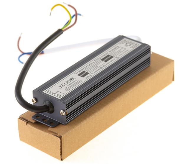

    Цитата Сообщение от GaLeX Посмотреть сообщение
    Конечно. У меня обычно в стальных корпусах толщиной от 0,7 до 1 мм. 2 мм - уже "противопульные", тяжко обрабатываются, IMHO перебор. Как магнитные экраны на НЧ они вроде так себе, но лучше, чем ничего. В корпусах неизбежны вент. отверстия, через которые легко "пролазит" СВЧ-излучение. Но без вентиляции нельзя.
    Для алюминиевых корпусов вроде нету противопоказаний, электрическую составляющую они ослабят даже лучше. Правда, цена красивых корпусов даже на Али IMHO великовата. В алюминии у меня сделан кор на ОУ из соседней ветки. Фон там, увы, наблюдается, под -70 дБ где-то, причем это скорее всего наводка от близко расположенных силовых трансформаторов (в ветке той это мелькало).
    Кстати, для ламповых я всегда делал и делаю БП отдельно, соединяя его кабелем длиной около метра с корпусом корректора. Это радикально устраняет проблемы с фоном от БП. Под БП хорошо идут корпуса от компьютерных блоков питания.
    Вот. Если корректор на миниатюрных лампах, то его можно уместить в герметичный алюминиевый корпус от дохлого уличного стабилизатора 12в, типа такого:
    Этого добра можно и даром найти.
    Лампочки прижать к корпусу для отвода тепла, блок питания выносной на кабеле.
    Тогда корректор можно установить чуть ли не на задней стенке проигрывателя, исключив кабель от вертушки к корректору и лишние отверстия.

    По умолчанию Re: Посоветуйте ламповый фонокорректор
    Ну как бы да, но, честно говоря, я бы в такой корпус втиснуть корректор не смог бы. И все же отверстиями я бы озаботился, для конвекции. 4 баллона сверминиатюрных ламп - это примерно 10 вт по накалу. По аноду примерно столько же. Это как всунуть в корпус лампочку накаливания 12 В 21 Вт от указателя поворотов или габаритов авто. Нагреет прилично, причем все внутренности. А так да, если умудриться все туда втиснуть и обеспечить сносный температурный режим без вентилятора - нормально.
    Это надо пробовать. Надевают же на лампы радиаторы. А тут радиатором будет сам корпус. Корпуса этих блоков бывают самых разных размеров. У меня прямо сейчас валяются два - 4*3*17 см и 7*4*20 см.
    Во второй со свистом влезет.
    Лампы со стороны печати горизонтально, детали, соответственно, отделены от баллонов платой. Лампы прижать к "корыту". Если есть хорошая термопаста на 200° то и её туда.
    Но корпус точно горячим будет. Над экспериментнуть после выходных, в общем.
    Если в закрытый корпус прикрутить три 5-ваттных керамических резистора и задать нужный ток, будет ли эксперимент корректным?

    Значится так: тепло от электродной системы лампы прижимом её колбы к радиатору не отведёшь, вакуум не теплопроводен. Только от стекла колбы. Второе, 100°С - не проблема, иногда не проблема и 200°С. Третье, надо последить за изменением температуры прибора, если наступает тепловой баланс, то пусть будет горячим, это ламповое тепло.
    Не совсем, но для прикидок подойдёт.
    С точки зрения нагрева корпуса и того что снаружи - практически да, я обычно так и делаю, или резисторы, или лампочку.
    Внутри конечно все будет по другому.
    Внутри датчик термометра будет и кучка дохлых деталей из соответствующей коробочки, для заполнения объёма. Мне ж не интересно, просто насколько горячий корпус.
