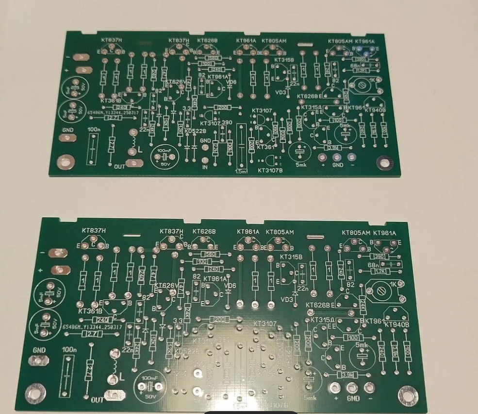

    Досталась данная пара так скажем по дереву в уставшем состоянии выпуск очень поздний, динамики и ЭМОС живые что самое главное лично для меня. Гетинакс дорожки отваливаются не включая паяльник - возраст или условия хранения гадать не буду.
    Собственно имеется пара вопросом к уважаемой публики сия ресурса:
    1. Модуль в S70 и в У101 взаимозаменяемые или требует какой то доработки? Нашел новые платы копия УНЧ50-8 именно для У101 1 в 1 только современный текстолит (ну не любитель дорожки проводами дублировать хоть убей) подойдут ли они к s70 ?

    Модули унч взаимозаменяемы. Шум (шипение) у колонок приличный. Замени к553уд1 на что-то более современное и менее шумящее, я заменил на TL071, можно хоть opa134 ставить. Их можно впаять "со смещением" прямо в существующие отверстия, цоколевка совпадает, хотя число выводов разное)). И скачай инструкцию по ремонту, настрой после всех переделок эмос по методике из инструкции. Нужен генератор и мультиметр.
