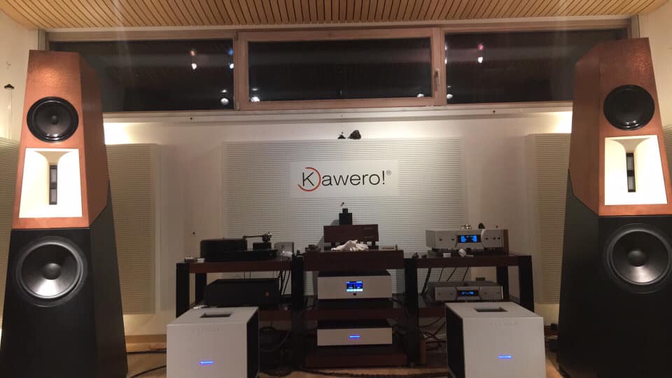

    По умолчанию Re: Viawave GRT 145 - ленточный твитер с герметичной мембраной.
    Цитата Сообщение от St12 Посмотреть сообщение
    Было бы здорово, если бы был вариант SRT-7 на 8 ом и чувствительностью 100 дБ.
    Догнать ему еще пару дБ будет проблематично. Способ один - еще более крупные магниты.
    Либо мембрану нужно больше делать. Оба варианта - отдельная разработка с неясной перспективой. Сделать-то можно многое. Всегда возникает вопрос - куда девать сделанное?
    Но еще можно два динамика поставить. Как здесь. И получить заветные 100 дБ с 8 Ом.
    Если не ошибаюсь, там два Раал 70-20 стоит в одном слега изогнутом фланце. То есть, оси излучения динамиков пересекаются где-то в 2-3-х метрах от АС.

    Дмитрий, Вы комсомолец?
    Это же не наш метод
