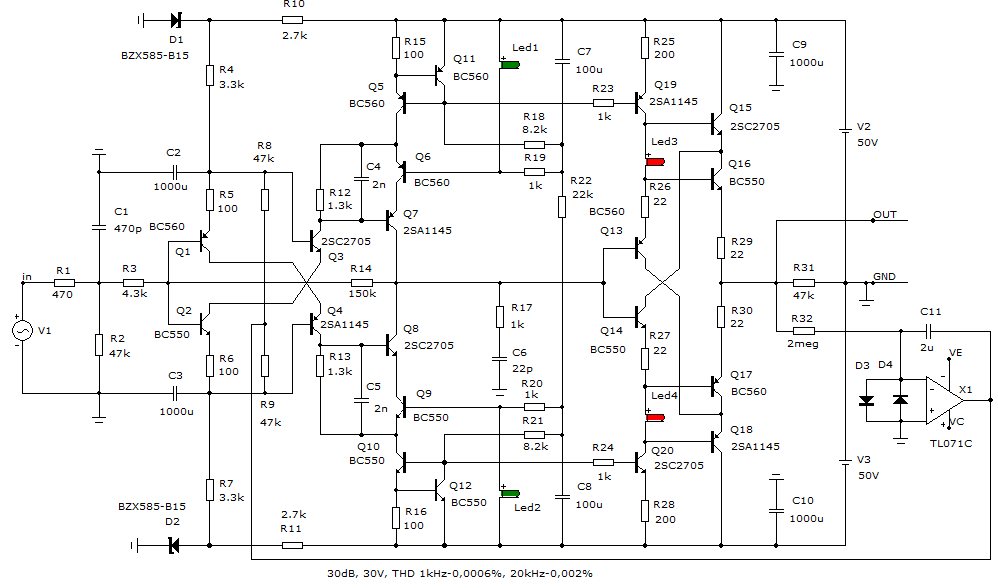

    для тех кто желает поэкспериментировать с ООС в УН предлагаю ввести ее следующим образом:Нажмите на изображение для увеличения.
    изменяя сопротивления резисторов R5, R6 в пределах 100...470 Ом можно изменять глубину ООС в пределах около 15 дБ. При этом коэффициент усиления находится на уровне около 30 дБ и изменяется незначительно. При снижении резисторов до 47 Ом искажения уменьшаются более чем в 10 раз, т.е. ниже чем 0,002% во всем звуковом диапазоне
    folded_duble_cascode_parallel NFB.CIR
    При этом необходимо учесть, что входное сопротивление снизится примерно до 5 кОм

    To Petr-1951:
    1. Покажите, пож-та, реакцию схемы (в точке "Out") на меандр с фронтом 10...50 nS при полном и половинном выходном напряжении;
    2. Тоже самое в точке соединения баз Q13 - Q14.
    Спасибо.

    To Petr-1951:
    Спасибо.
    пожалуйста:Нажмите на изображение для увеличения.
ID:	215054 Нажмите на изображение для увеличения.
    синим цветом на выходе, красным на входе буфера (на выходе УН) - они сливаются в одну линию
    время нарастания (rise time) входного сигнала как Вы и просили 10 нс
    а теперь воспроизведите с тестового диска меандр частотой 1 кГц и посмотрите с помощью осциллографа на выходе проигрывателя время нарастания фронтов и форму реального сигнала
    В случае отказа от конденсатора Шушурина можно обойтись одним интегратором (см. Радиохобби 2011_04 с.51)
    с наилучшими пожеланиями
    Александр Петров

    To Petr-1951:
    Осталось добавить АЧХ и указать на какой нагрузке это снято.
    на нагрузке приведенной на схеме, 47 кОм (можно и на меньшей) для буфера не принципиально. входной меандр +-0,5 В и +-1 В, время нарастания и спада в обоих случаях по 10 нс.
    а полоса усилителя около 600 кГц
    Последний раз редактировалось Petr-1951; 07.08.2014 в 10:47.
    Один вопрос: как при полосе усилителя в 600 кГц получить время нарастания 10 nS.
    В остальном - все просто замечательно.

    По умолчанию Re: Новый усилитель Петрова
    Сначала нужно уточнить, какая полоса имеется в виду: малосигнальная или мощностная.
  12. #612
    да фильтр там по вxоду ... 470 Ом на 470пФ + сопротивление генератора неизвестое, если 100 Ом - вот и будет около 600кГц
    тут хоть 1пикосекунду фронт меандра на входе делай, толку....
    Вообще-то полоса частот замеряется в линейном режиме на синусе, а время нарастания в импульсном и в последнем случае всё зависит от схемы, если схема не позволяет безгранично увеличивать ток в каскадах, это одно, а если позволяет (т.е. каскады из класса А могут переходить в класс В), то время нарастания действительно может быть малым.

    Да вроде показано на сигнале 30 В
    Показан был меандр. А про полосу было сказано, что "полоса усилителя около 600 кГц", без уточнения для какого сигнала.
