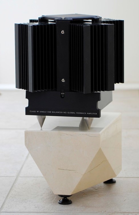

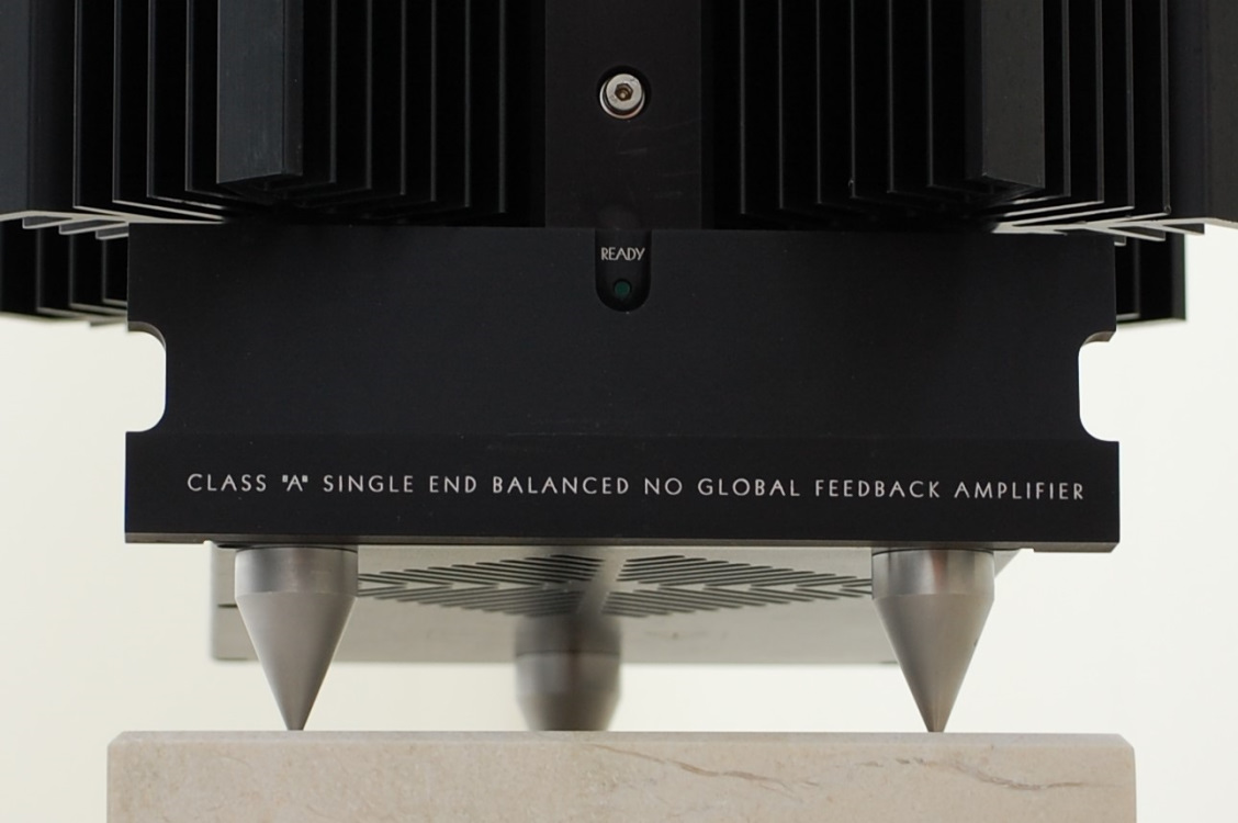

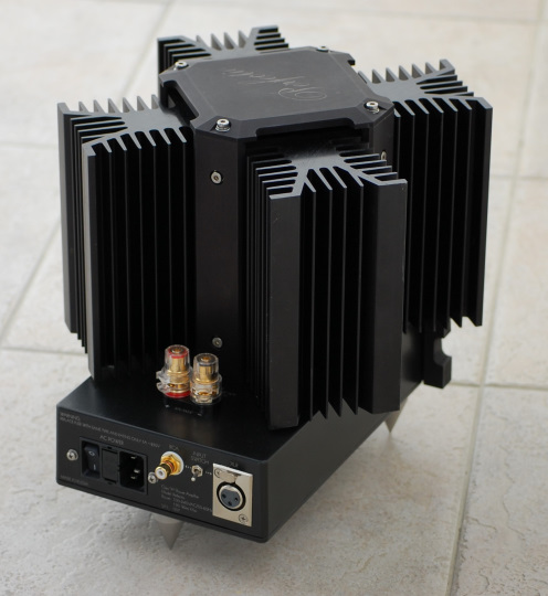

    Развитие проекта - усилитель Perfectio (28W/6ohm):
ID:	283933 Нажмите на изображение для увеличения.
  7. #606
    26.09.2015
    213
    По умолчанию Re: Проект А без ОООС
    Дизайн, конечно, на любителя. Но качество исполнения на пять балов! Приятно смотреть на такие "поделки", которым изделия концернов в подставки не годятся)))
    Кстати, полставка белая, на первом фото, это что?
  8. #607
    23.04.2006
    702
    Согласен. Но меня тошнит от стандартных коробок, какими бы украшательствами их не пытались замаскировать.
    Любителей такого исполнения множество. Лично я бы с удовольствием использовал бы такой, единственное, что смущает - моноблочность (впрочем, с балансным входом это уже не такая проблема).
    Чем-то напоминает Pioneer M25, только интереснее.

    23.08.2005
    3,600
    Выглядит очень оригинально Все очень компактно, но 200 Вт в тепло такая конструкция легко может рассеивать, насколько можно прикинуть по фото.

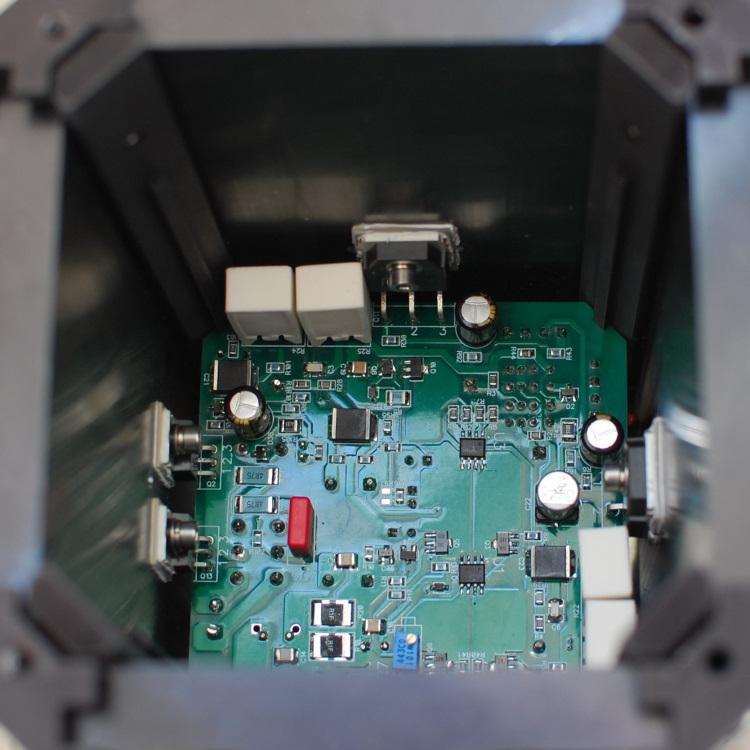

  14. #613
    23.04.2006
    702
    Да, рассеивает 185 Вт во многом благодаря эффекту трубы внутри - забирает воздух через нижние прорези и вытягивает сверху через зазор между крышкой и радиаторами. Эффект вытяжки даже чувствуется рукой поднесенной к нижним прорезям (так хорошо тянет).
    Плата по периметру оставляет 4.5 мм для прохода воздуха вдоль внутренней поверхности радиаторов.
    Последний раз редактировалось Mad optic; 15.01.2017 в 17:23.
  15. #614
    03.04.2009
    РФ ЛНР
    2,532
    Интересен процесс сборки. Плата надевается на выводы транзисторов в собранном блоке?
  16. #615
    23.04.2006
    702
    Было проработано три варианта сборки:
    1. Силовые тр-ры монтируются на радиаторы, плата надевается на выводы в собранном блоке радиаторов.
    2. Тр-ры напаиваются на плату, плата вставляется в частично собранный радиаторный блок, состоящий из двух радиаторов, образующих угол. Далее присоединяются последовательно оставшиеся радиаторы с замыканием контура в конце процедуры
    3. Тр-ры напаиваются на плату и слегка отклоняются вперед. Затем плата вставляется в собранный блок радиаторов и тр-ры последовательно прикручиваются.
    В итоге проведена сборка по п.1 обоих блоков и последующая разборка и сборка одного из блоков по п.2
    Последний раз редактировалось Mad optic; 15.01.2017 в 18:50.
