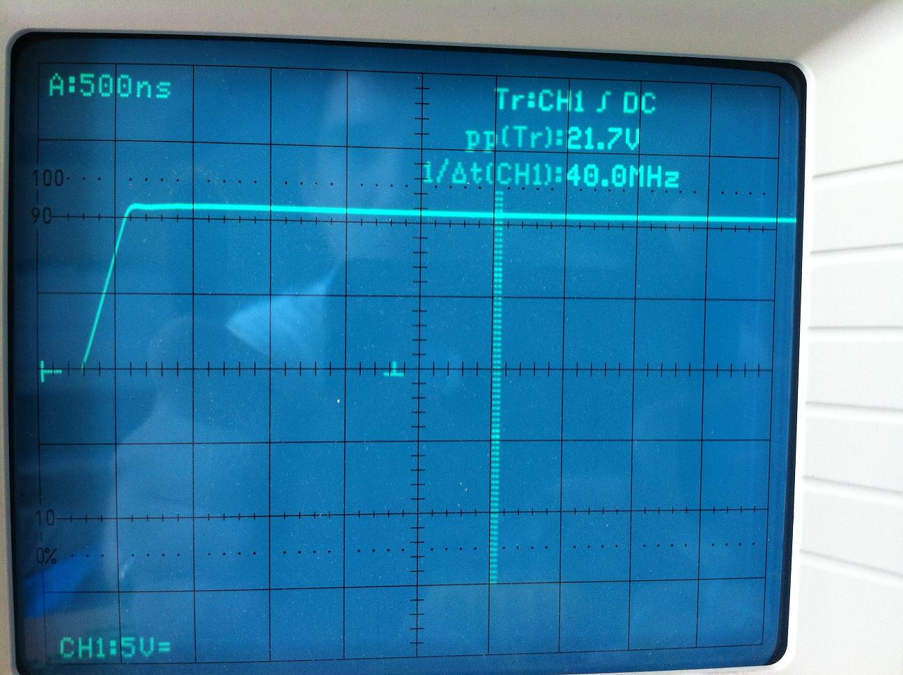

    Повесил на базы предвыходных транзисторов резисторы 51ом (см. схему Линкс-17) - это полностью убрало самовозбуждение в отсутствии сигнала, но, к сожалению, на меандре генерация сохранилась.
    Фото:

    По умолчанию Re: Проект Волжская Рысь, или Готовим LME49810, второй заход
    Продолжаем разговор
    Свежие картинки с выхода аппарата без каких бы то ни было фильцоберов, нагрузка по прежнему активная 6 Ом.
    Пара сущностей детектед:
    1. Зарубка на фронте.
    2. Выброс небольшой.
    Да, и похоже ЛМЕ-шке тяжко такие фронта переваривать без входного фильтра - в полнакала светится клипиндикатор. Возможно, зарубка на фронте из за перегрузки каскадов ЛМЕ по току из за слишком лютого фронта?
