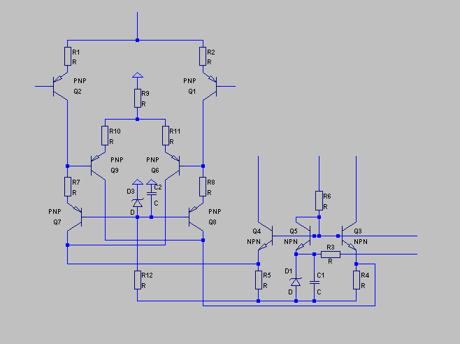

    Думаю, пришло время поделиться информацией. Хотя Проект "А" идет уже полгода, но сейчас, наконец, собран первый образец из 4-х заложенных "на стапелях".
    Проект "А" - это "усилитель мечты", т.е. тот, который хочется иметь, потому, что в нем реализованы практически все лучшие мне известные технологии в аудиостроении. В качестве цели НЕ ставилась задача поразить кого-либо экстремальной выходной мощностью (многие почему-то считают это признаком качества и совершенства усилителя). Этот усилитель должен оптимально решать задачу качественного озвучивания помещения объемом до 100м3. И ничего более, не надо создавать уровни звукового давления, приводящие к деградации слуха и т.п.
    Это НЕкоммерческий проект. Продавать усилители не собираюсь.
    Думаю, что только сильно продвинутые энтузиасты аудиостроения смогут повторить его. (Хотя, для них это больше архив копилки идей, чем объект для повторения). Несмотря на то, что старался использовать самые современные технологии и элементную базу, многие ключевые компоненты уже стали недоступны, особенно это касется полевых диф.сборок (пали жертвой миграции индустрии эл. компонентов в сторону массового рынка
    Основное, что нагоняет тоску в современном hi-fi/hi-end аудиостроении, это отсутствие разнообразия и свежих идей. Все усилители похожи конструктивно, а последнее время и схемотехнически. Новое это или хорошо забытое старое, или незначительные вариации "на тему". Редко в последние годы можно встретить свежее решение.
    Здесь нельзя сэкономить денег, потому, что их не считал при создании оного. Себестоимость одного моноканала составляет около $2K.
    Чтобы не переписывать довольно объемное описание, прошу заинтересованным обратиться на страницу
    http://madoptic.narod.ru/projects/a.htm.
    Сильно заинтересовавшимся и с реальной возможностью повторить изделие буду предоставлять файлы для производства платы после персонального обсуждения проекта.
    Возможно, что-то еще не реализовал весьма стоящее. Именно поэтому информация размещена здесь. Критика, советы очень помогут, т.к. при накоплении "критической массы" смогут вылиться в нечто новое.

    Для тех, кто любит биполярные транзисторы, интересуется балансно-мостовыми усилителями... и хочет немного "пошевелить мозгами".
    Поскольку оригинальная схема Project A сложна в реализации на полевых, ее можно сделать на биполярных транзисторах. Ничего нового в предложенных ниже вариантах нет, но иногда поиграться интересно, да и результат может быть неплохой.
    Простейший вариант преобразования представлен на первом рисунке. Понятно, что нагрузка УН сохраняется в том виде, как есть, далее FDS3601 заменить на эмиттерные повторители (ИТ остаются), и на выходе пары дарлингтона или что-то в этом духе составить.
    Ничего интересного, правда, данный вариант не представляет.
    Второй вариант более интересен. Он был реализован мной еще где-то в 82-м году в усилителе с выходом на КП904А. Даже на момент реализации в нем ТОЖЕ ничего нового не было. Но...
    Тогда, еще не имея возможности моделирования и проводя расчет исключительно "вручную" на бумаге, в такой вариант исполнения было заложено следующее:
    - Как первая дифпара Q1, Q2, так и вторая Q6, Q9 работают как синхронно (!) управляемые источники тока на общую нагрузку (на приложенной схеме ее нет, она аналогична примененной в Project A).
    - Вторая пара обеспечивает большее значение крутизны передаточной х-ки за счет усиления на резисторах R7, R8, имея к тому же больший ток покоя. Т.е., фактически, в нормальном режиме на малых частотах в основном она обеспечивает раскачку тока на нагрузке. Однако, когда она начинает запаздывать со своим током, то ток первого дифкаскада, который синфазен со вторым и имеет доступ к той же нагрузке, производит "докачку"/форсирование тока в нагрузке, расширяя частотные свойства схемы и улучшая ее переходные характеристики, которые становятся близки к однокаскадным схемам несмотря на то, что формально каскадов усидения как бы два.
    В данной схеме интересно поиграться соотношением токов покоя дифкаскадов и выходного тока на нагрузку, номиналами резисторов в эмиттерах ВСЕХ транзисторов и т.п. Можно получить интересные результаты с транзисторами с разными характеристиками (частотными свойствами).
    В таком исполнении усилитель проработал десять лет ... и не пережил очередного апгрейда в связи с заварухой в стране.

    По умолчанию Re: Проект А
    Вторая схема - классическая Gilbert*s Cell 60-тых годов прошлого века, в ней ценно то, что при определенном выборе параметров она позволяет обратить в ноль для малых сигналов и первую, и вторую производную крутизны передаточной характеристики дифкаскада. Это использовано в некоторых ОУ. Минус - повышенный шум (что, впрочем, без принятия специальных мер характерно для всех "транслинейных" схем).
    Последний раз редактировалось sia_2; 07.03.2009 в 12:01.
  17. #616
    23.04.2006
    702
    Вторая схема - классическая Gilbert*s Cell 60-тых годов прошлого века, при определенном выборе параметров она позволяет обратить в ноль для малых сигналов вторую производную передаточной характеристики дифкаскада. Это использовано в некоторых ОУ.
    Сергей, вы так пишете, как будто я претендую на открытие Но я специально выделил, что "Даже на момент реализации в нем ТОЖЕ ничего нового не было."
    Тем не менее, вы, конечно, погорячились связав данную схему со смесителем-перемножителем Гилберта 68-го года. Внешне немного похожи (два дифкаскада с кросс-связями), но совсем не то.
    АД797 и другие?
    Эээ.
    Вторая производная - ноль...
    Вышка вспоминается конечно со скрипом,
    но получается первообразная что-то вроде f(x)=Ax+B
    Вообще, интересный способ выразить понятие "линейность", да.
