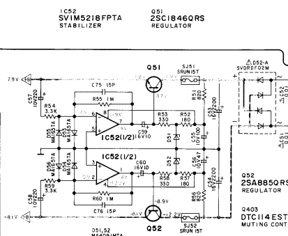

Да, была такая топология, была относильно актуальна в прошлом веке.
Хотя ее и по сей день ингда обсуждают.

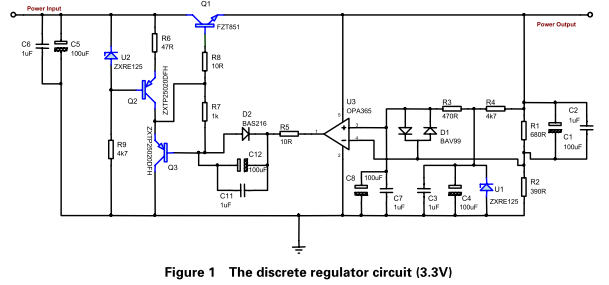

На практически на любой и не современный с полевиками на входе. Хоть 544УД2
А уж из современных, так точно любой CMOS/JFET будет лучше чем антикварная LF355.
Правда на общую работу схемы это может и не повлиять.
