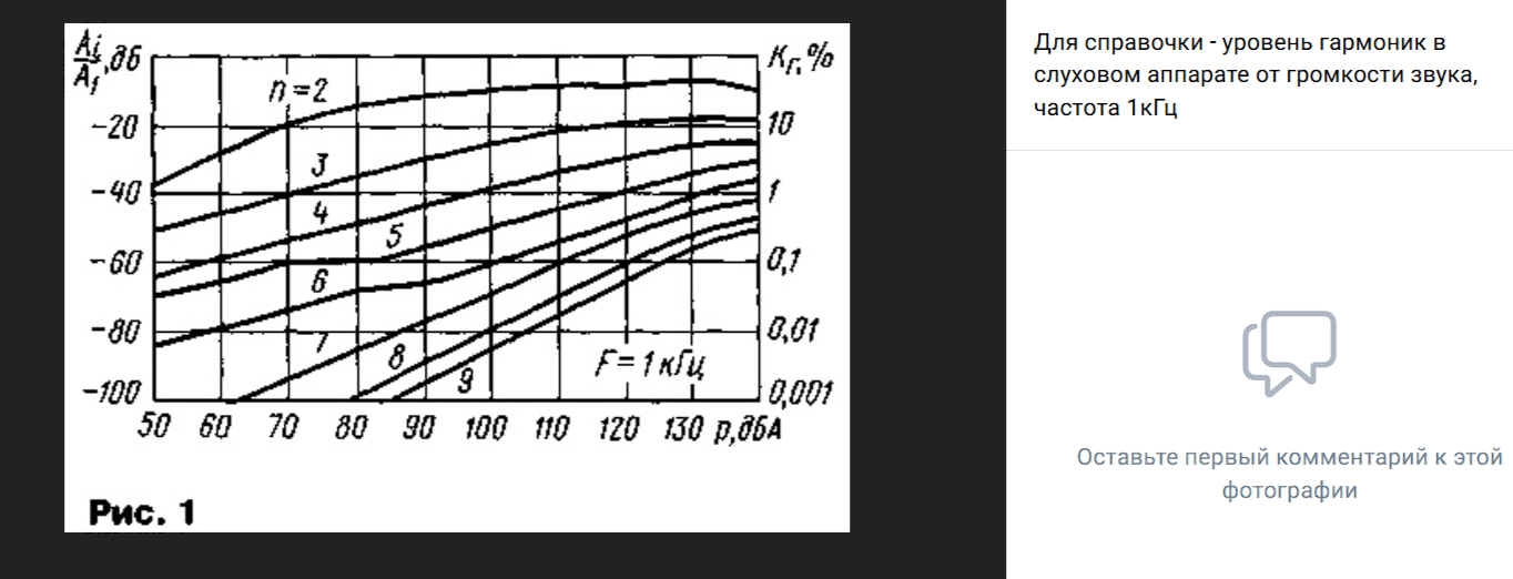

    Тем более на НЧ, где ниже 100Hz заметность искажений гораздо ниже чем на СЧ.
    Вы уверены что мы слышим чистые тоны на этих частотах ушами?)) и на малой громкости)))
    сошлюсь на себя https://vk.com/wall-29512704_4920

    mAxSpace, там "куда отправлял" картинка имеется
    и это 1 кГц!! а на 100Гц одними гармониками и будем слышать(...

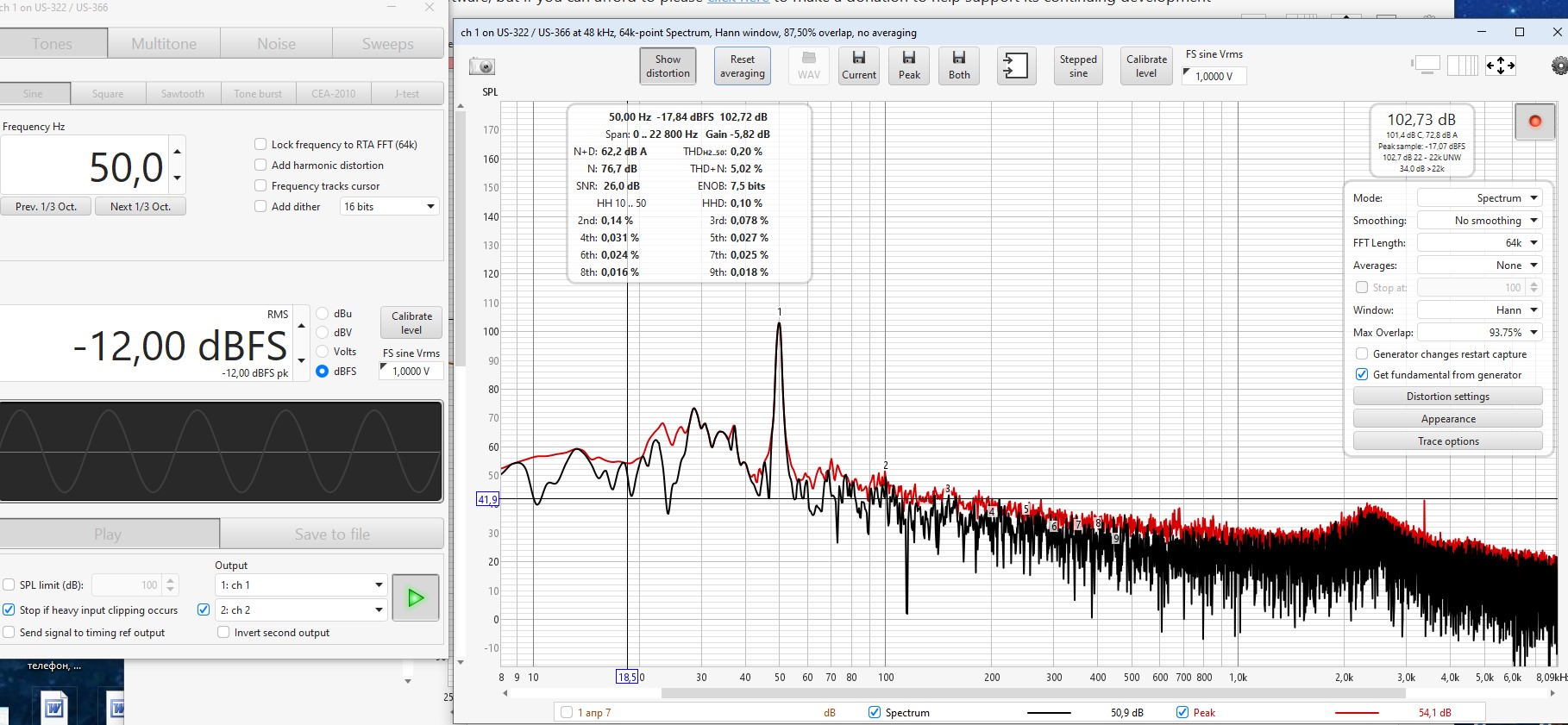

    То что слышим ?
    Я то же не понимаю.

    А чё понимать, гармоники слышим и всё тут, думать не надо, не для "нас" это.
    Давайте не будем путать слуховой аппарат и аппаратуру. Там свои гармоники, а там свои.
    Я говорю про то, что колонки играют основной тон и гармоник в нем мало и если мы слышим, зачит мы слышим основной тон. То что происходит в ухе это отделная тема.
    ---------- Сообщение добавлено 23:41 ---------- Предыдущее сообщение было 23:38 ----------
    Если ухо слышит гармониками, как вы выражаетесь, то систему играющую гармониками основной тон ухо будет слышать гармониками от гармоник.
    ---------- Сообщение добавлено 23:42 ---------- Предыдущее сообщение было 23:41 ----------
    И где-то мозг отделяет комнату от АС, а где-то не видит их по отдельности.
    Видимо не у всех
    Мы то можем разделить, а мозгам на это пофиг)) - они "услышали" гармонический ряд с определённой интенсивностью и как бы восстановили "основной тон", если интенсивность мала, то и не услышим ничего), чем сильней (и реже) "дребезжат" косточки в ухе - тем ниже воспринимаемые частоты)) - как мозгу разделить искажение в ухе от искажений в динамиках??
    ---------- Сообщение добавлено 00:16 ---------- Предыдущее сообщение было 00:12 ----------
    Сливающиеся (почти) КРГ на НЧ именно и говорят о жуткой нелинейности восприятия этого диапазона, на больших уровнях сказывается и тактильные эффекты))
