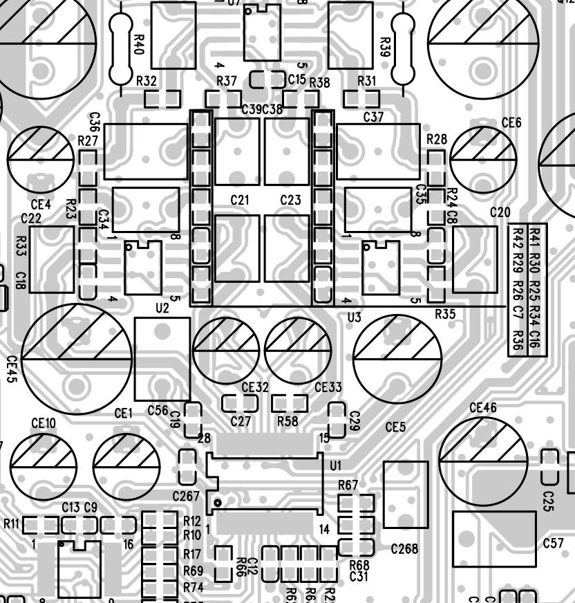

    P.S. Ну я бы еще по резистору в каждый канал добавил, но надо будет дорожки резать.
    В какую позицию? В обвязке I/U трассировка платы очень плотная и совершенно не способствует добавлению чего бы то ни было, только плату испорчу.
    AD8620, AD8397...
    Этих в тумбочке нет, в отличие от указанных. Затягивать и экспериментировать с этим аппаратом я совершенно не имею желания.

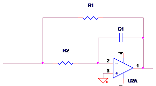

    C выходов РСМ1795, т.е. получился MFB
    И последовательно каждому конду 1000пф в ООС ОУ (или сколько там пик, нифига не видно, все расплывается) поставить по резику 82-100 Ом
    1000 пик там. Думаю увеличить до 3300, а резисторы I/U уменьшить с 820 ом стоковых так примерно до 200 ом. Орёт слишком громко, приходится РГ чуть не в крайнее левое положение укручивать, что неудобно. Чувствительность усилителя 150 мВ, однако.

    В какую позицию?
    Лень рисовать, попробую "на пальцах":
    Резистор, ом 20-100, между выходом ЦАПа и (-)входом ОУ.
    Кондер в ОС оставить между выходом и выходом ОУ, а резистор - с выхода ОУ на выход ЦАПа.
    ---------- Сообщение добавлено 14:26 ---------- Предыдущее сообщение было 14:25 ----------
    А, вот нашел в аттачах форума, видимо уже кому-то рисовал
    Проблематично это вот с такой трассировкой платы сделать аккуратно...
