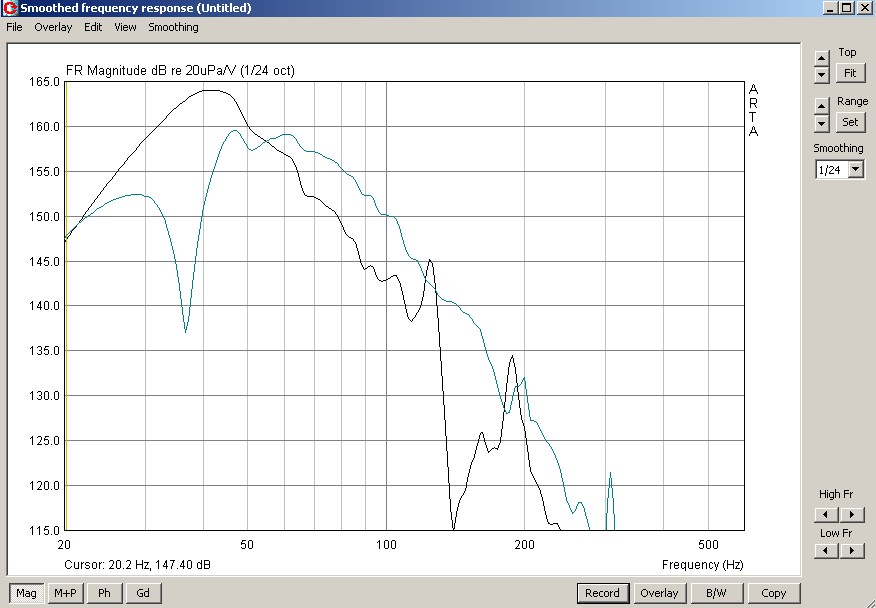

    Ну я же выложил
    и чем то отличается от этого Нажмите на изображение для увеличения.
Название:	Screenshot_28 ЧВР, динамик и порт.jpg
    ---------- Сообщение добавлено 18:02 ---------- Предыдущее сообщение было 18:01 ----------
    выходит привернув вибратор к столу я получу адекватные нч, ну как то бред

    Нет там ни одного нужного графика.
    так и не будет, многие молются на снятые АЧХ не понимая что это

    Он сделал вид, что не понял, продолжая в меня тыкать графиком UMIK+REW, где ровная полочка.
    Потому я и жду джентльменский набор графиков: КНИ/спектр и ПХ/ГВЗ
    ну тот что я выложил ты прочитать сумеешь, я не стал дописывать что это в 1см от дифа и на срезе порта, и там чтобы это было сделал окно 30, вроде как.

    Для первого раза и понимания не худший вариант.
    я это в детстве делал, хрень ещё та
