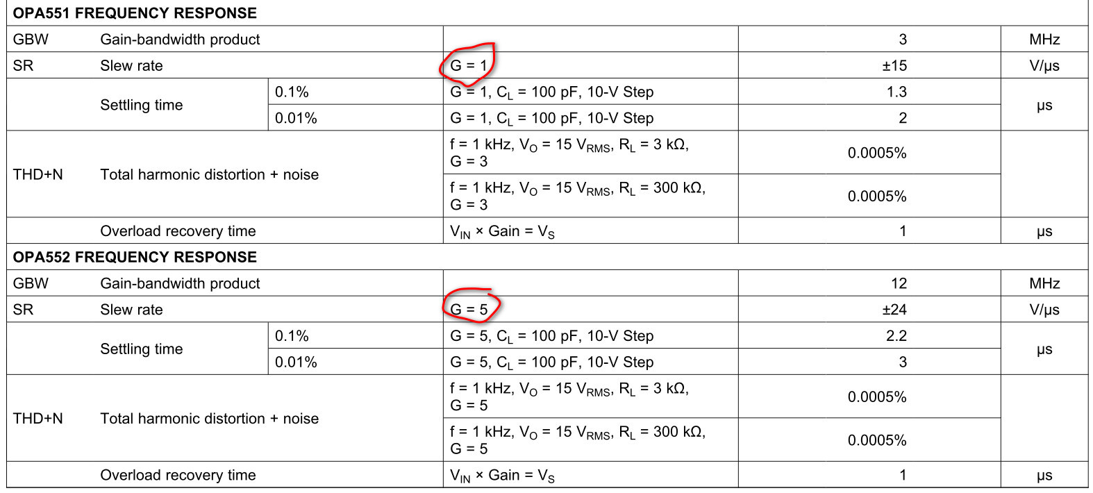

    Это из-за того, что у нее первый полюс левее? То есть ниже?
  9. #5989
    07.12.2012
    2,887
    По умолчанию Re: лучшие операционники класса hi-fi
    Одна скорректирована производителем под минимальное усиление 5, другая 1.

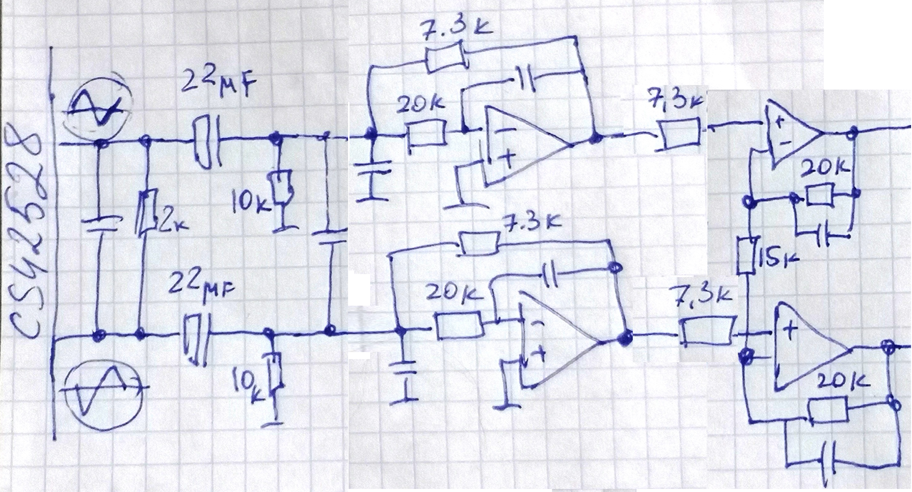

    Можно так сделать?
    Тут второй ОУ - типа OPA552. Только Кус ему еще поднять.
    Да, понял. Спс.

    Можно так сделать?
ID:	470213 Можно так.
    А мне надо оставить балансный сигнал на выходе

    И я не понял, оу, которые сразу после DSP - их можно убрать?
    а сумматор - вычитатель где будет?
    Давайте так, вы четко поставьте задачу что вам именно нужно, какой выход, какой уровень сигнала, и т д
  20. #6000
    04.02.2010
    Serbia
    2,277
    На динамике. То есть баланс до динамика. Долой четные гармоники ))
