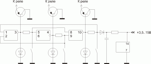

Название:	селектор канал&#10.gif
    Привет. Эта схема. Расскажите как она работает. При подаче питания включается первая релюха. Или вообще ничего не включается? На релюху подаётся + а минус коммутирует данная схема? И последнее. А если мне нужно 5 входов коммутировать, то как?

    3. Формирователи &.rar Смотри и читай.

    А просто ответить сложно?
