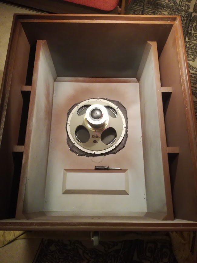

    Dzymytch еще бы сам TMG показал,
    Оно. Вид с попки со снятой задней крышкой.

    Для такого динамика что это, что ОЯ — без разницы?
    Это 15" Tannoy Monitor Gold, там Vas под 300 -400 литров, если правильно помню.
    Нет. Это раздвижной ящик типа гармошка. Он же Jensen The Bass Ultraflex

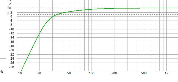

    Для Суправокса большое соотношение длины порта к его площади. Хотя можно и подогнать. Имеет право этот ваш онкен. Но больно уж спцфчские головы.
    Опять же, это никак не самограйка выходит. Нужен не абы какой фильтр.

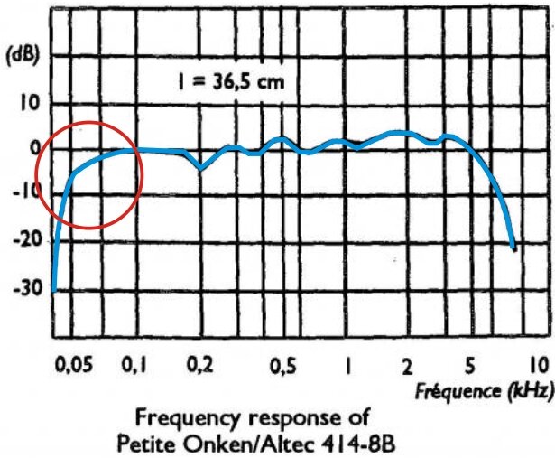

    это французская суправокс рекомендовала свою голову для Petit Онкен. В оригинале стоял Алтек GPA 414-8B Fs25.6, Re 7.28, Qts0.22, Qms7.53 Qes0.23 Sd510.71Vas263.1.
    Баттервортовский В4 получается Vb 73.2, Fb=Fз=47.1 для порта Dv10cm Lv 71mm. Можно пересчитать для Dv (Sp)=Sd. Естессно размеры изменятся.
    ---------- Сообщение добавлено 01:39 ---------- Предыдущее сообщение было 01:35 ----------
    График внизу
    ---------- Сообщение добавлено 01:44 ---------- Предыдущее сообщение было 01:39 ----------
    Только нет информации в каких акустических условиях снят этот график. Скорее всего в БЭК. То бишь в идеальных условиях красивых графиков. В любой из жилых квартир график будет не таким журнально красивым.

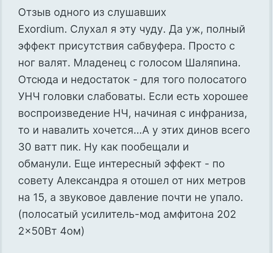

    Скорее вам не хватило мудрости не только понять принцип но как сделано. Я не только понял принцип RTL но и делал. Причём на одной 6.5" голове, куда дешевле и проще. Как сказал.один из многочисленны тестеров системы: уму непостижимо как такая кроха так по взрослому играет. У тебя где-то саб спрятан?
    ---------- Сообщение добавлено 02:19 ---------- Предыдущее сообщение было 01:56 ----------
    На том же принципе построен АС-SG6.5/30 Exordium.

    Особенно забавляет про 15 метров и неупавшее давление. Волшебники, слов нет. И ведь ведутся же.

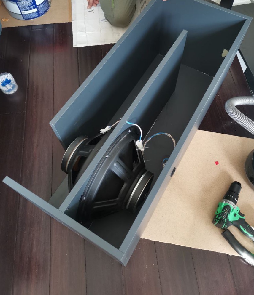

    Вот маниакальный ящик в стиле не то орто, не то ФИ, не то тапок.
    Порт внахлест перекрывает ровно половину диффузора.
    Представил себе, действительно страшно. А с какой стороны его слушоть?
    Наверно нечто похожее у меня сейчас. Две 15" в пушпул. Литров 150 наверно. Это не моё творчество, но подключил. Эффективность не высока 91-92 при чуйке каждой пятнашки 97. Нерационально, но работает неплохо, вниз особо не лезет (спад чуть выше Fs). Баса для нормальных ушей и головы более чем (а больной всегда мало). Срастается с шириками просто. На интерьер не обращаейте внимания, вокруг ремонт и бардак...Щас, фото приклею, оно в другом месте...
