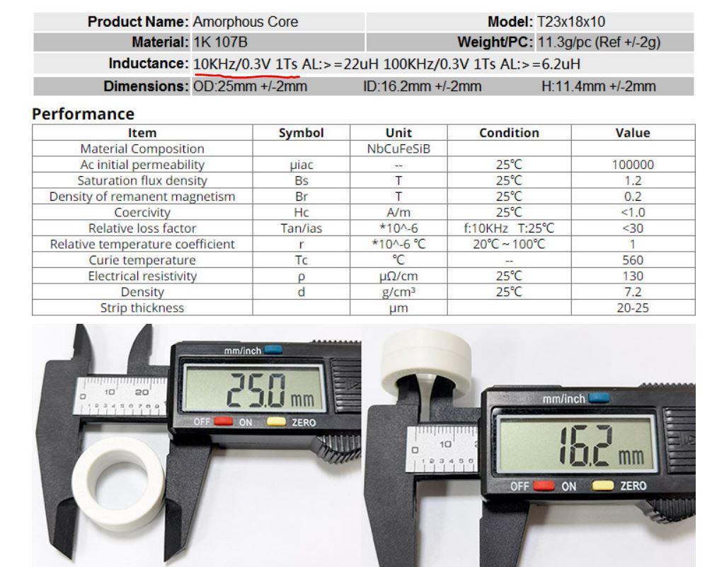

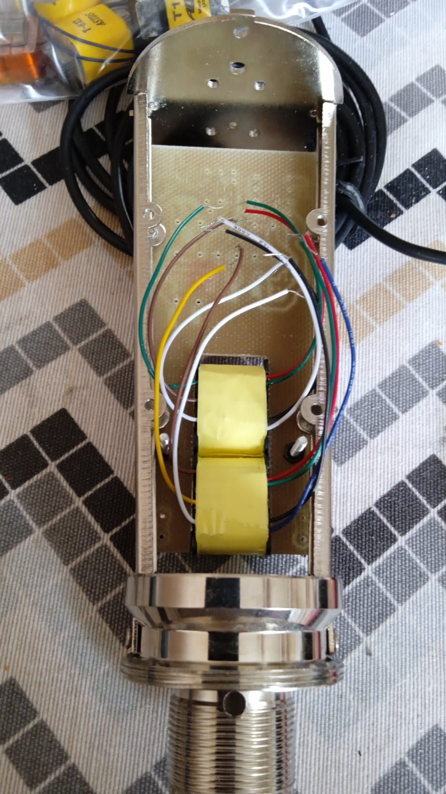

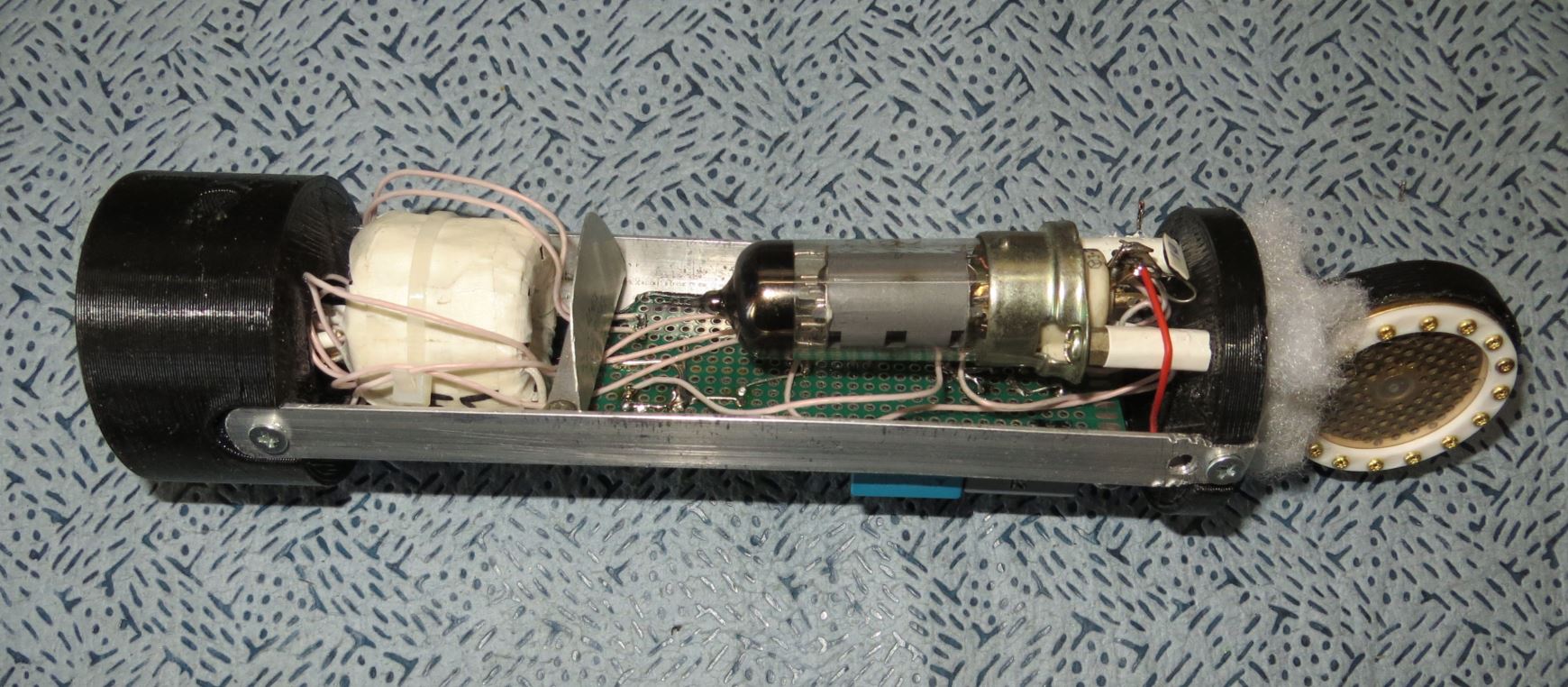

    Переделал микрофонный трансформатор.
    Два тора. Первичка 670 витков проводом 0,18мм. 38 ом. 56 Гн. Вторичка 67 витков проводом 0,4мм - 3 ома.
    Сердечник
Название:	Сердечники нанокристаллическом железе1.JPG
    В сравнении с предыдущим трансформатором на железе BIG -206 гн

    Вошёл в макетный микрофон в притык

    По этим современным сердечникам - получил результат, такой же как писали в теме про микрофонные трансформаторы ссылка на которую выше была. Малым количеством витков не обойтись - все равно приходится мотать большое количество витков. Ну и если сопротивление первичной обмотки ниже при той же индуктивности - звук лучше..... То есть нужно необходимое количество витков , которое нужно мотать наиболее толстым проводом, который влезет в планируемый сердечник. Получилось, что и слишком большая индуктивность(больше 100 Гн) не нужна - звук становится зажатым.
    Вот аморфное железо как раз имеет такой нюанс. Мало витков, а индуктивность высокая. Железу и пермаллою даже и не снились такие показатели.
    А о количестве индуктивности в первичке, тема вооообще отдельная. Много копий там ломают.

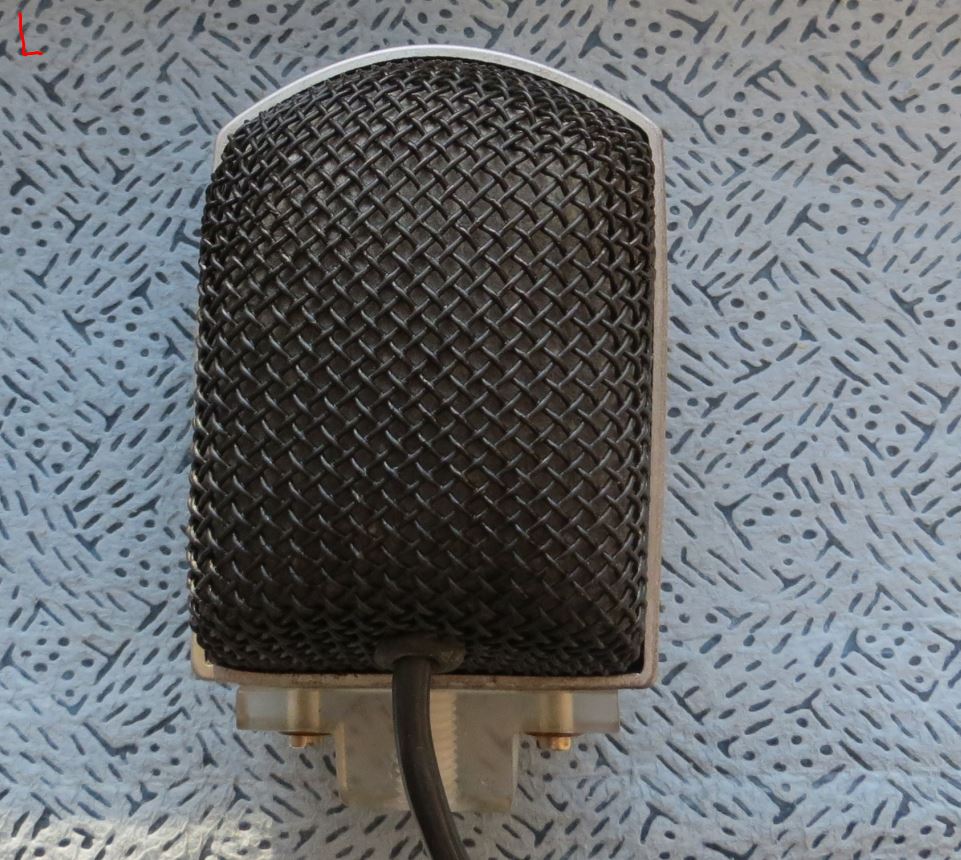

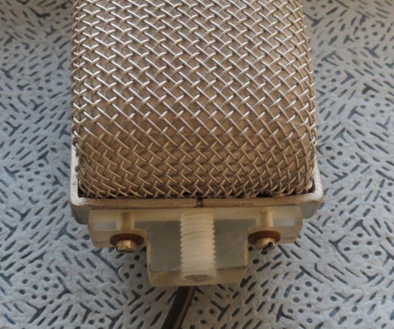

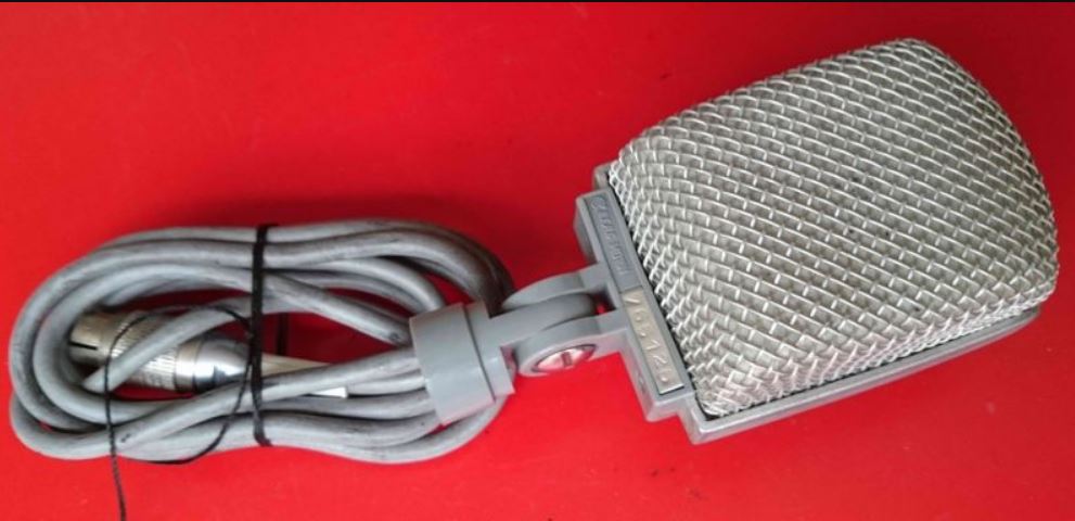

    Немного не по теме.
    Динамический микрофон BEAG-MD-16N.
    Принесли протестировать.
    Фото из интернета.

    Проводок от старости отвалился. Удалось запустить.
    Запись на тестовую звуковую карту СМ-108. Экземпляр звуковой карты не их лучших, так две более менее таких карты сгорели на предыдущих проверках микрофонов. Дополнительные предусилитель на одном транзисторе КП303.
    Два тестовых ролика - один без правок, другой с нормированием по уровню.
    https://disk.yandex.ru/d/Chw9I05-Ox0_3A
    https://disk.yandex.ru/d/UhtqbbYJThnutQ

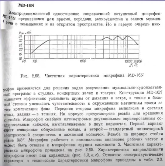

    Специально привел ачх из справочника - НЧ спад начинается от 300 Гц. Хотя по справочнику микрофон берёт от 80 гц

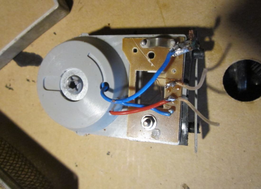

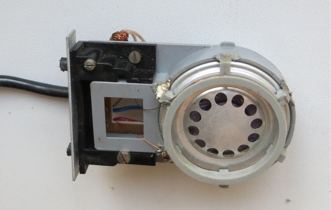

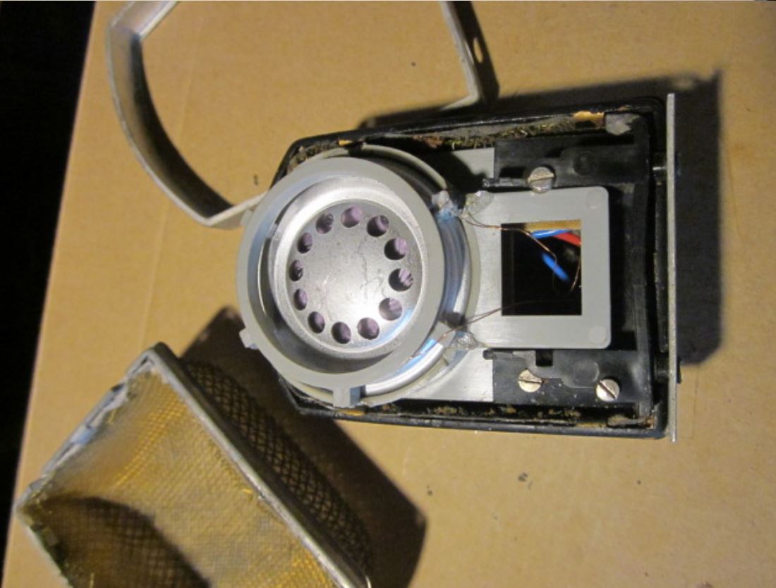

    Профилактика и обслуживание динамического микрофона BEAG MD-16N , производство Венгрия.
    Фото мои.
Название:	10    Микрофон BEAG MD-16N  22 05 2023.JPG
Название:	11    Микрофон BEAG MD-16N  22 05 2023.JPG
Название:	12    Микрофон BEAG MD-16N  22 05 2023.JPG
Название:	13    Микрофон BEAG MD-16N  22 05 2023.JPG
Название:	15    Микрофон BEAG MD-16N  22 05 2023.JPG
Название:	16    Микрофон BEAG MD-16N  22 05 2023.JPG
Название:	17    Микрофон BEAG MD-16N  22 05 2023.JPG
Название:	18    Микрофон BEAG MD-16N  22 05 2023.JPG

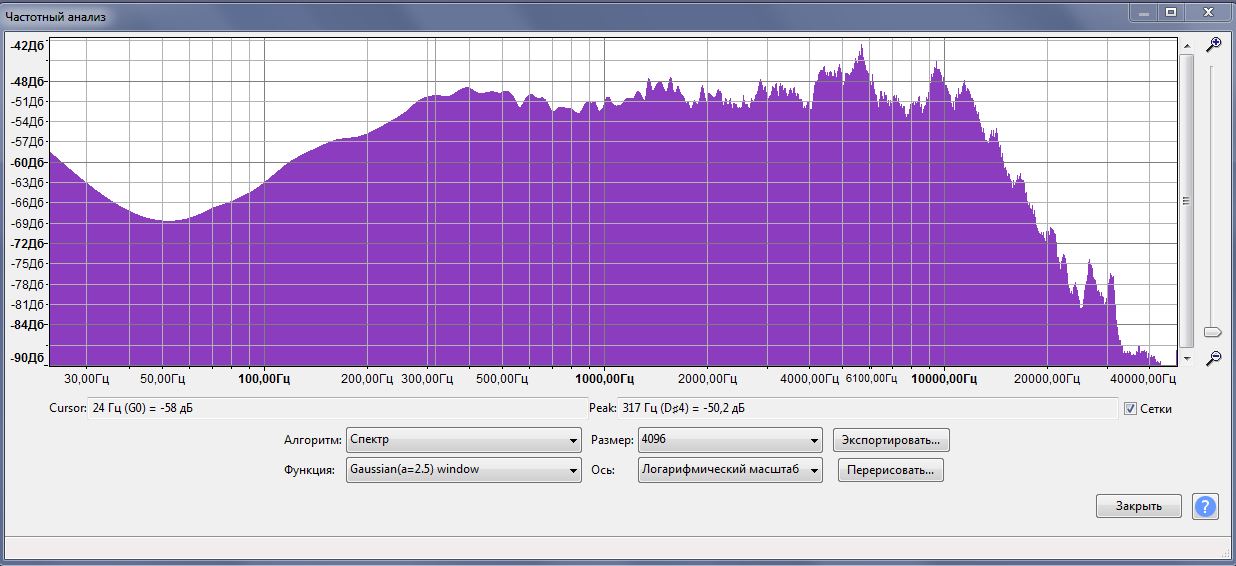

    Возрастные моменты были - устранил.
    Шуршаший тест - АЧХ соответствует паспортному.
    Спад на НЧ - соответствует паспорту, как и подъёмы на ВЧ.
Название:	1-10   Микрофон BEAG MD-16N.JPG

    Держатель, слабо похож на штатный, зато сильно прочнее.
    Внешний вид для его возраста, за исключением держателя на 4+.
    Провод - 20см, на конце XLR разъём. Провод судя по пайке ещё родной.

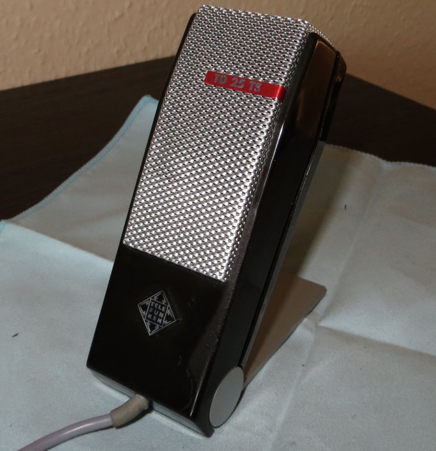

    Мне, он кстати, понравился по звуку гораздо больше вот такого микрофона - Микрофон TELEFUNKEN TD 25 TS.
Название:	Микрофон TELEFUNKEN TD 25 TS   -1.JPG
Название:	Микрофон TELEFUNKEN TD 25 TS   -4.JPG
Название:	Микрофон TELEFUNKEN TD 25 TS   -3.JPG
    А что до сравнения с современными динамическими микрофонами - дорогих(более 15 т.р.) у меня не было , чтоб на своей системе посравнивать, а современные бюджетные и подделки под ШУР похуже будут.
    У меня вроде бы до этого микрофона вообще не было динамических микрофонов с мембраной 34 мм и в таком хорошем состоянии.
    Поэтому с большим удовольствием позанимался с этим микрофоном.

    Нашел у себя в аудиразвалах пермаллоевый трансформатор. Решил разобрать под перемотку. Оказалось, что между пластин пермаллоя чередуются пластины латуни. Я, если честно, с таким впервые сталкиваюсь. Кто имел опыт с подобным?
    ---------- Сообщение добавлено 12:42 ---------- Предыдущее сообщение было 12:38 ----------
    Я сталкивался с таким - так делают когда надо подогнать несколько параметров к определённому значению. Нужна индуктивность и нужно определённое сопротивление обмотки при данной индуктивности. Пример. Идёт серия - отлажено всё мотают трансформаторы на определённом сердечнике и тут приносят новый сердечник с которым параметры лучше - но все переделывать и пересогласовывать нет возможности, а на большую переделку нет бюджета. Тогда просто сердечник "разбавляют" инертным материалом, чтобы всё остальное не переделывать. Латунь очень редко встречал - а так либо пластиковые, либо картонные прокладки. Чтоб геометрию трансформатора не менять на серийной линии и плату не переделывать.

    Значит параметры пермаллоя тут минимальны. Жаль. А такой формат был бы хороший для корпуса микрофона.

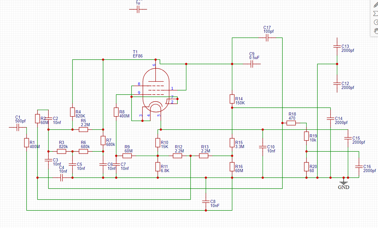

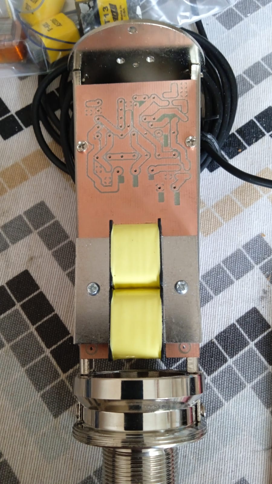

    Начало проекта (пока только "кардио") U67:
Название:	WhatsApp Image 2023-06-10 at 14.52.15.jpeg
Название:	WhatsApp Image 2023-06-10 at 14.52.40.jpeg
    Только лампы надо проверять на микрофонный эффект. И у этих ламп очень большой разбег по параметрам. У нас в городе есть знаменитости у которых микрофон на таких лампах(Telefunken) - любимый.
    На EF86(6ж32п) - довольно много схем микрофонов. Но пока сам не попробуешь -не понятно какую схему выбрать.
    Трансформатор - сильно габаритный. Этот тот с индуктивностью больше 100Гн?

    По умолчанию Re: Ламповые микрофоны, изготовление, модернизация.
    Немецкие или американские Телефункены?
    Остановился на 6Ж32П.

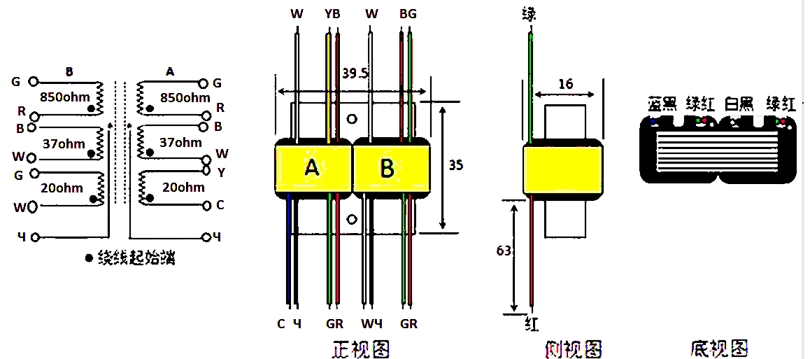

    Нет. Это копия Bv.12. Хотя слово "копия" по отношению к Китаю можно понимать по разному

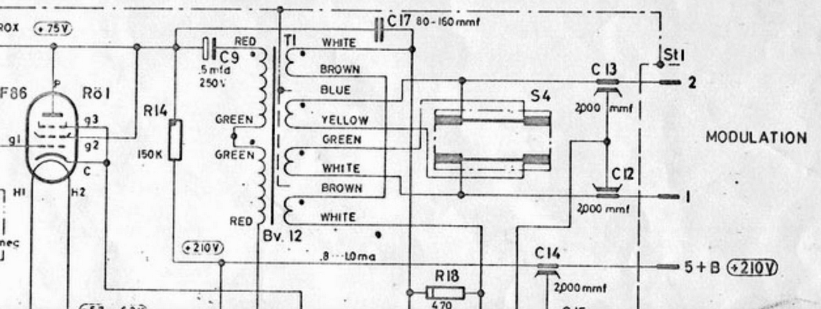

    Даже цвета выводов совпадают:
