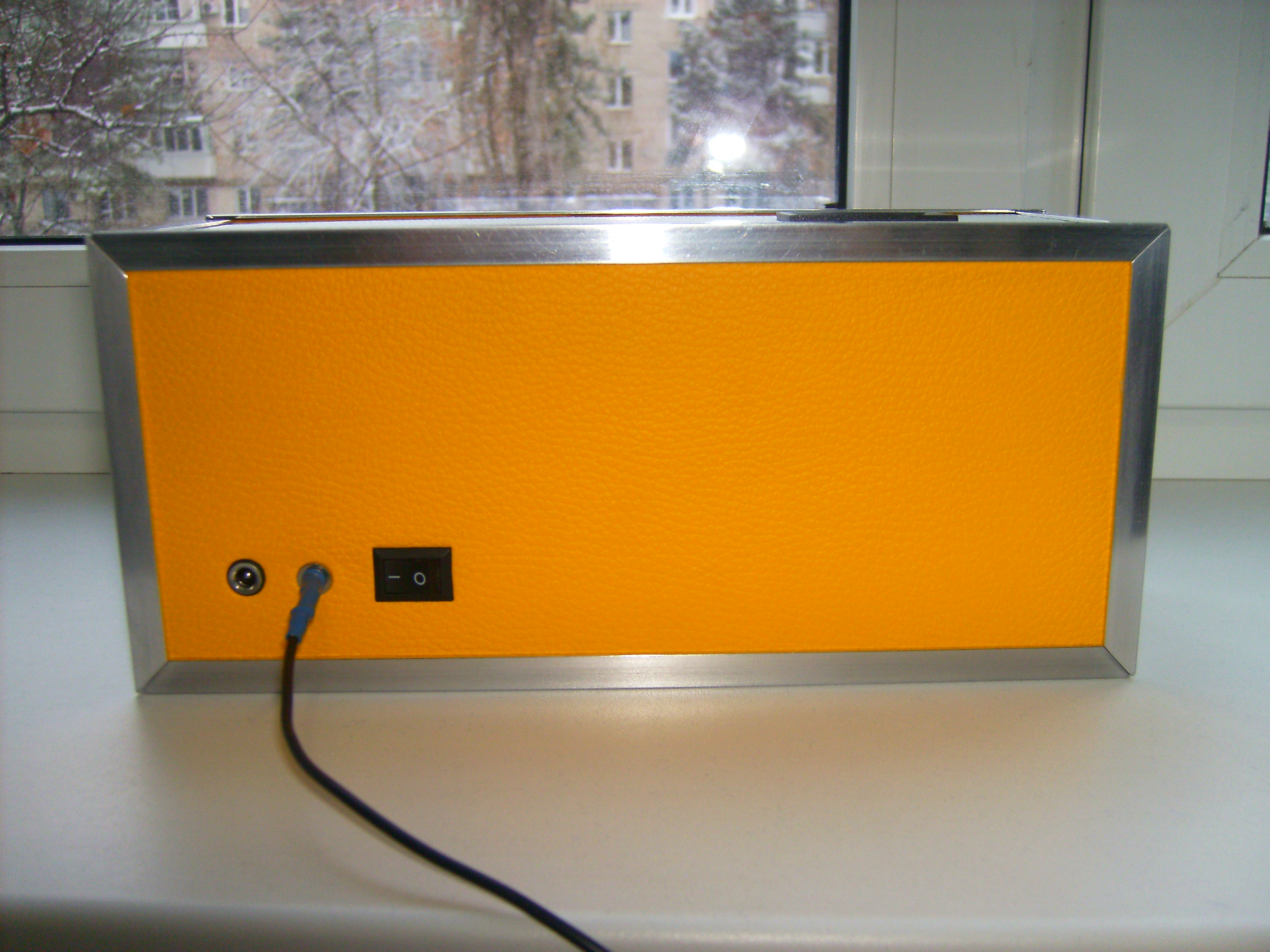

    19.10.2007
    1,013
    По умолчанию Качественные портативные активные акустические системы !

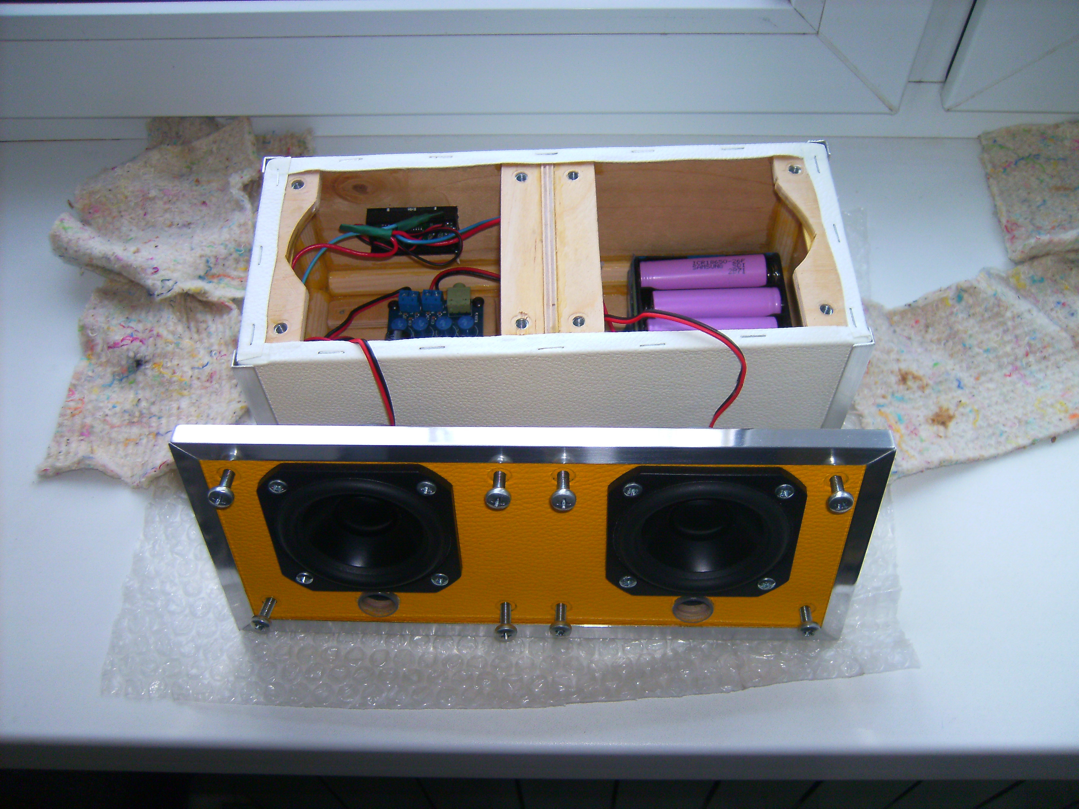

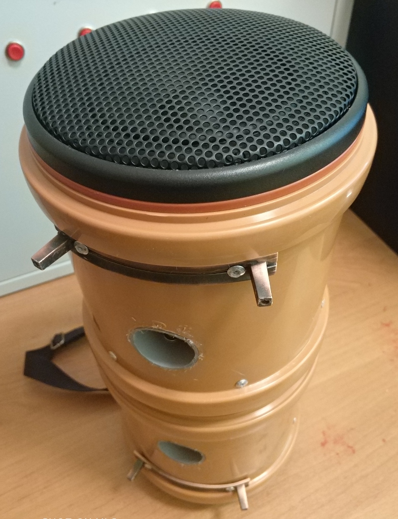

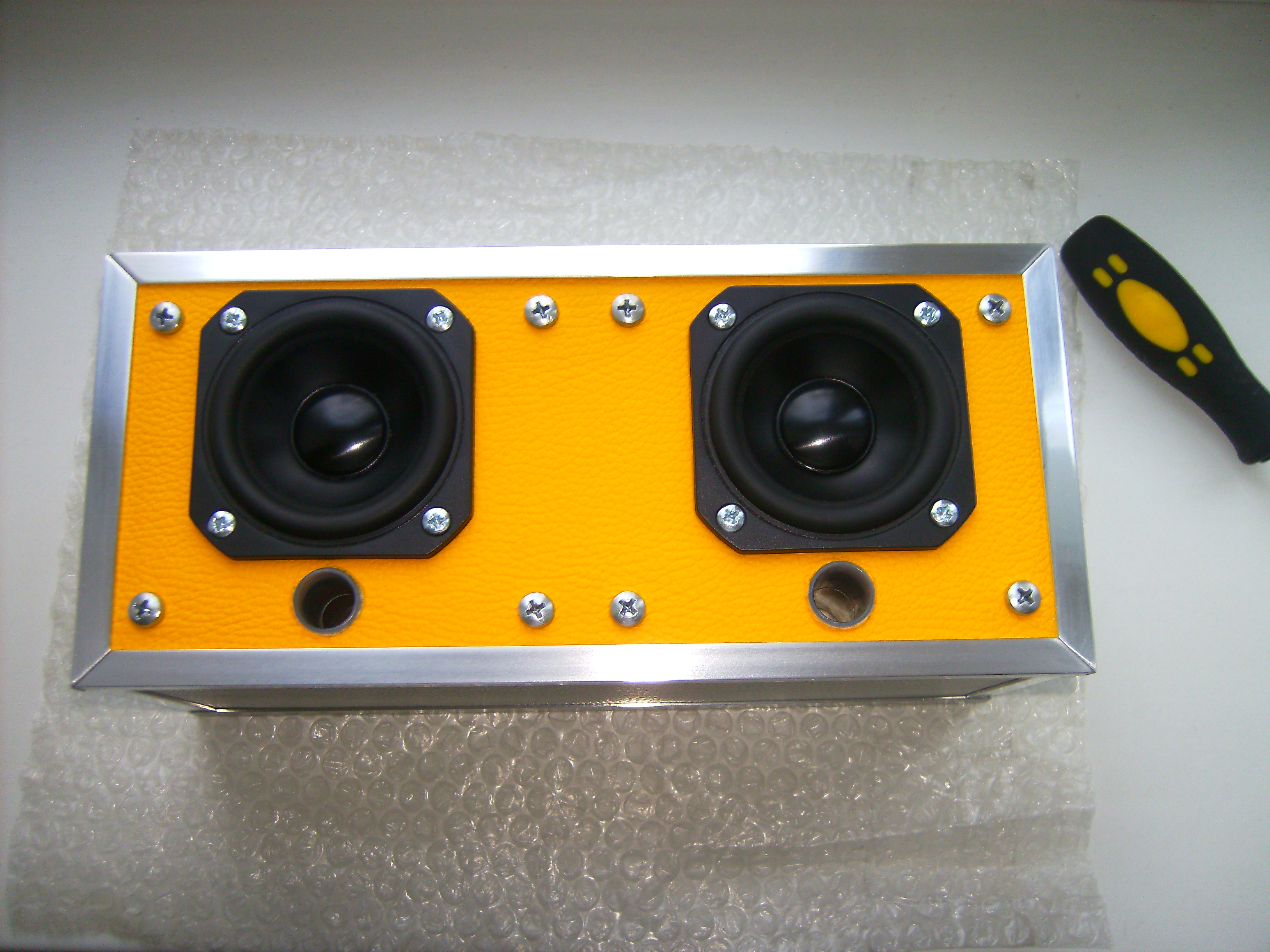

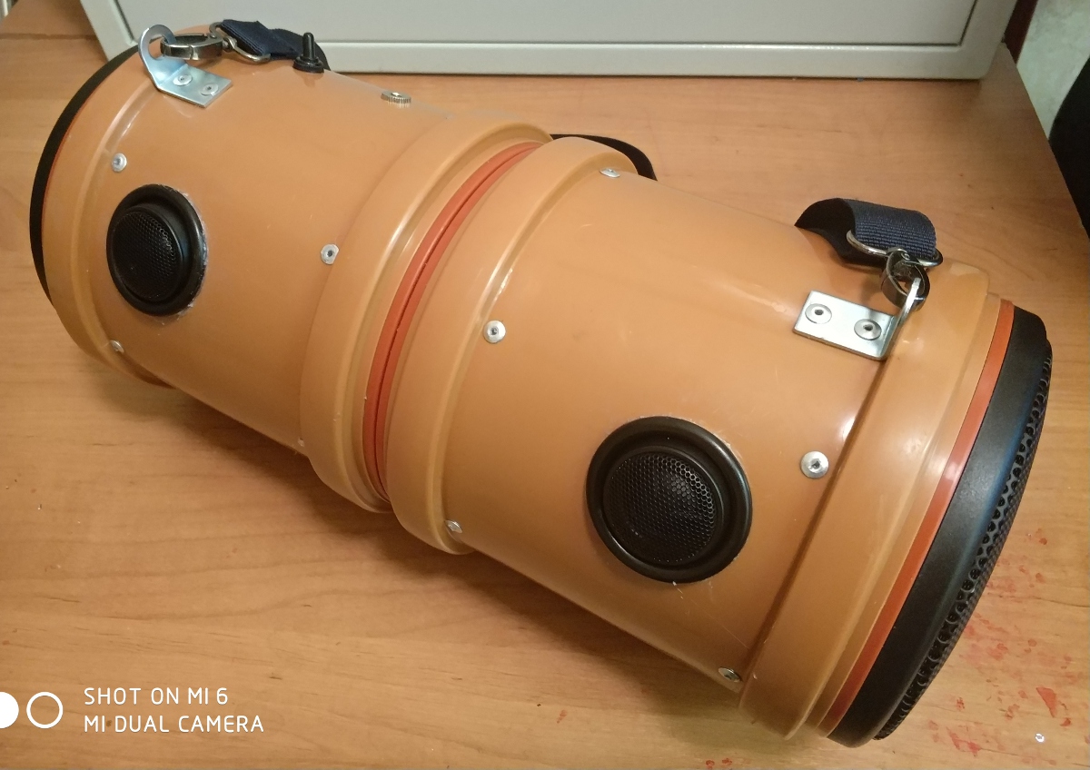

    Давно хотел сделать ( и сейчас хочу ) качественную портативную акустику , теперь стало понятно , что она обязательно должна иметь Bluetooth соединение .Сначала купил и протестировал все , и все самое лучшее в том числе , что предлагает рынок готовых Bluetooth десятки изделий JBL, Harman , Sony Филипс и Джимбокс прочий шлак нет смыла обсуждать (кроме JBL Extrim ) и премиум сегмента Bose Soundlink lll хоть является объективно одним из лучших , но кривоватый глухой звук искореженый DSP (DAC во всех Bose и в Denon Envaya cirrus logic cs4350 ) процем и тупыми динамиками усилители 2 шт tpa3110 включены мостом на 2Ома , Bose Sounlink Mini тоже самое что и большой Боус но еще более убитая динамика и еще более глухие вч , DAC тот же усилок tpa3118 , Logitech UE Mobile Boombox из недорогих компактных лучший естественный сбалансированный звук звук тут (DSP от Вольвсон WM8978G нормально настроен ) , но слабый бас и усилок pam8403 дает цифровые артефакты на горомкости выше средней и номер из премиум 1 Denon Envaya Mini Денон безусловно лучший самый естественный сбалансированый и качественный звук и при этом самый компактный и давление для такого размера отличное , бас , высокие сч все отлично DAC такой же как у Bose cirrus logic cs4350 усилитель tpa3118 (что старанно в нем только одна батарейка 18650 то есть 4 вольта ) .
ID:	256553 Нажмите на изображение для увеличения.

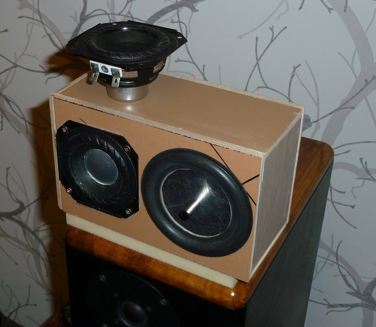

ID:	256554 Потом долго выбирал динамики от стандартных 5" до микроскопических 1" Нажмите на изображение для увеличения.
ID:	256555 Нажмите на изображение для увеличения.
ID:	256556 Нажмите на изображение для увеличения.
ID:	256557 Нажмите на изображение для увеличения.
ID:	256558 Нажмите на изображение для увеличения.
ID:	256559 Нажмите на изображение для увеличения.
ID:	256560 Нажмите на изображение для увеличения.
ID:	256561 Нажмите на изображение для увеличения.
ID:	256562 Нажмите на изображение для увеличения.
ID:	256563 , Bluetooth модули и усилители Нажмите на изображение для увеличения.
ID:	256568 для самодельной портативной акустики вот только небольшая часть того всего что отслушал и протестировал Peerless 830983 , 830970 , Aura ns3-193-8a , Vifa tc9fd-18-08 Scanspeak 10f , Faital Pro 3 FE22 , Fountek 85 , Eton 3-400/a8/25 mg , Eton rsr 80 ,Sica 3,5 " , SB acoustics sb65wbac25-4 , Visaton B80 , T100 еще пару десятков телевизионнных шириков и Hifi OEM динамиков . Отобрал лучшие 3" и самые лучшие 2" и 2,5" Нажмите на изображение для увеличения.
ID:	256565 сперва сделал акустику на Aura NS3 ( самые басовитые 3" широкополосники наверное не ошибусь добавив в мире ) и твитеры Vifa dq25sc16-04 использовал сначала усилитель ta2024 Нажмите на изображение для увеличения.
ID:	256566 получилось великолепно по звуку , но негромко TA2024 не мог раскачать 8Ом Aura .В качестве питания использовал 6 аккумуляторов 18650 Sanyo включенных последовательно -параллельно через плату защиты BMS на 11.1 V .

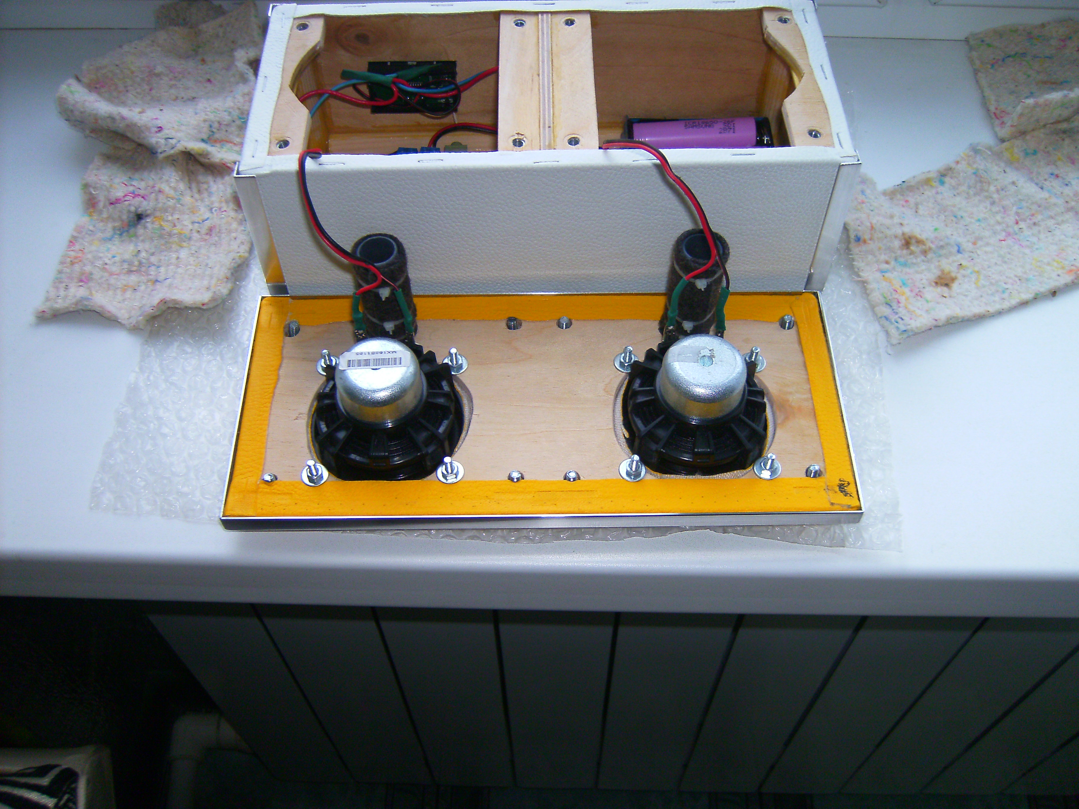

    ---------- Сообщение добавлено 19.22 ---------- Предыдущее сообщение было 19.12 ----------

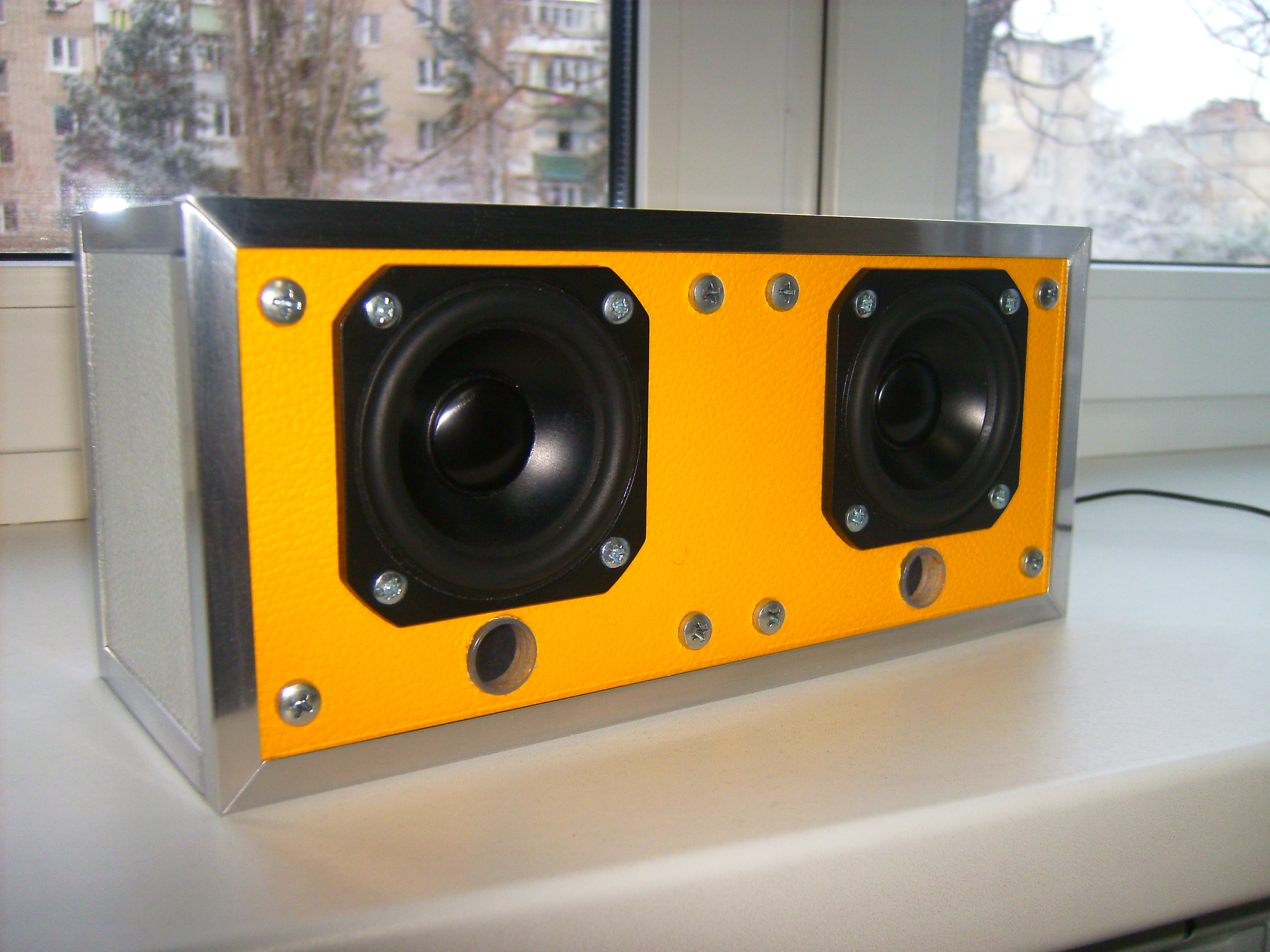

    Переделал полученую акустику почти полностью заменил усилитель на ta2020 а твитеры на Хейлы Dayton Audio AMT Mini-8
    (просто великолепные твитеры в 4 полосы или к широкополоснику уровня Hifi с невысокой чуйкой ) Нажмите на изображение для увеличения.
ID:	256576получилось тоже что и впервый раз отменный звук глубокий бас , очень приятный сбалансированный звук , только чуть громче и благодоря Хейлам великолепый воздушный рассыпчатый верх .После последней переделки сделал выводы что Аурам нужен усилитель мощьней , что такого размера акустика уже является портативной только в рамках дом можно переносить из комнаты в комнату на кухню в ванную , или поездка на машине в остальных случаях они никакая не портативная , и даже в таком формате для удобства ей необходим модуль Bluetooth .Теперь решил реализовать реально портатив на самых лучших динамиках типоразмера 2" Peerless 830983 и 2.5" SB acoustics sb65wbac25-4 все купил и пассивные радиаторы фирменные качественные Peerless и аналогичные тем что стоят в Bose soundlink mini , модули Блютуз пару топовых видов и 1 так себе усилков набрал tpa3116 tpa3118 уже с модулями и качественные без и даже темброблок BBE на 1075CP . Пока все это собрал в тестовых версиях и опробовал разные варианты
    Думал и про вариант 2.1 с отдельным полноценным сабвуфером сделать , усилитель 2.1 tpa3116 есть , есть очень крутой сабвуфер 5" Tang Band и неплохие 4" сабики из сабвуфера JBL MEDIA SUB2000 .

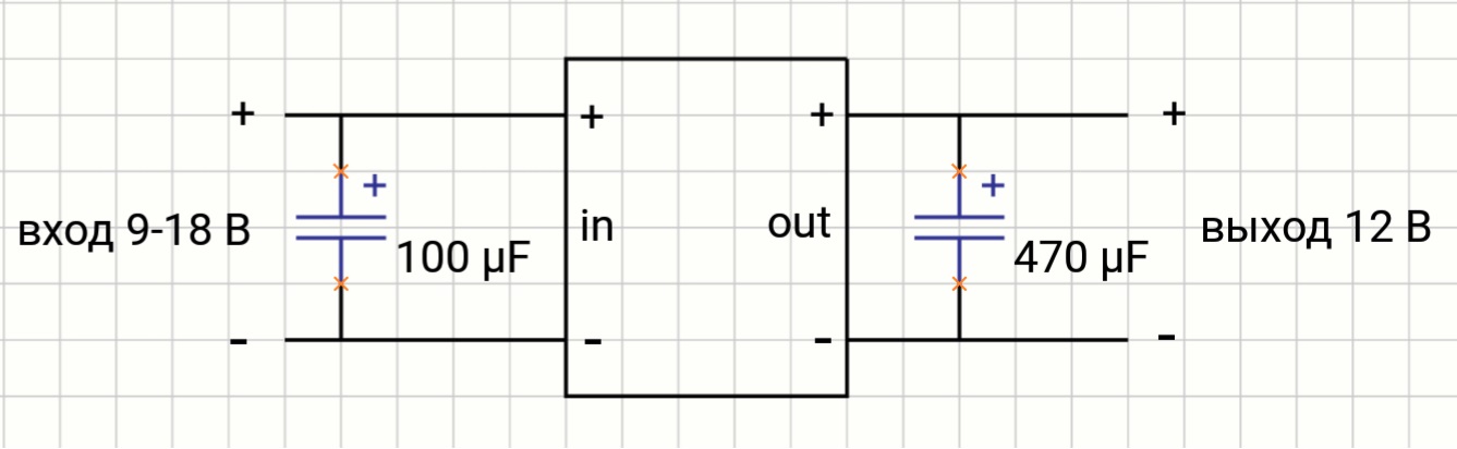

    Цитата Сообщение от SadOvNIK Посмотреть сообщение
    - там 3-го порядка что-ль?
    - а схемку подключения не покажете? Какие на вход, на выход, параллельно, последовательно?
    Вот схема Mikee

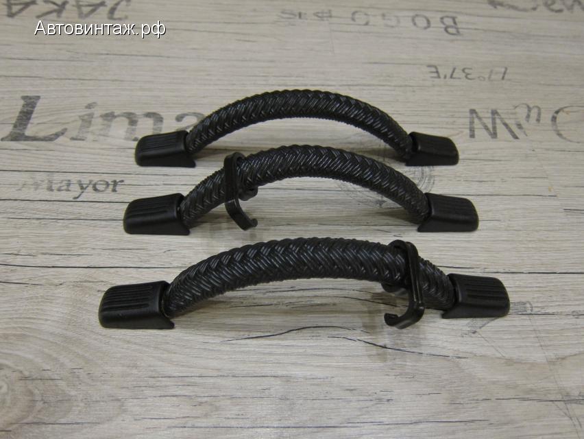

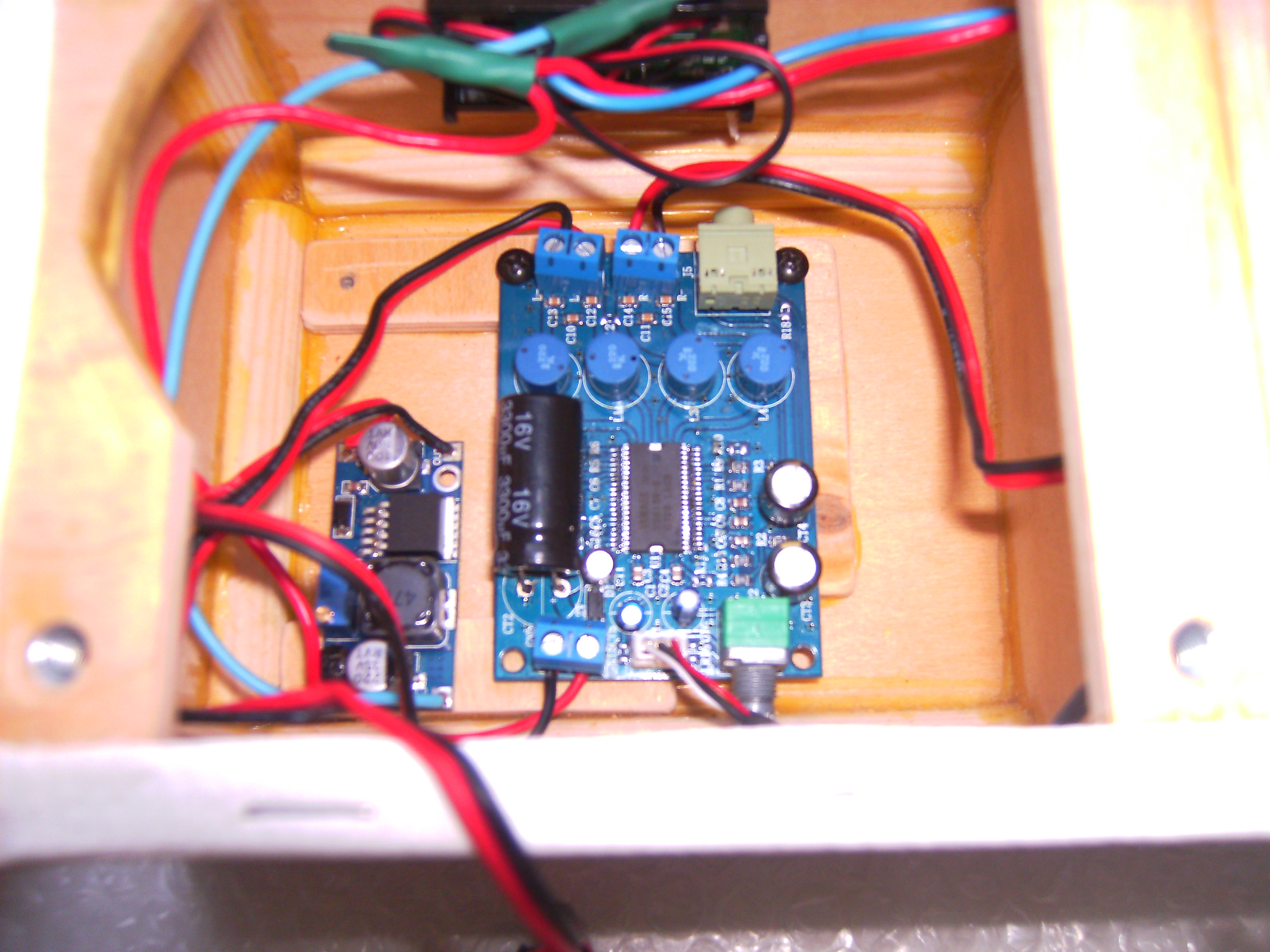

    А зачем такой мощный DCDC что у Вас от него питается? Кстати ручку можно взять автомобильную потолочную, от классики например или подобную.
  4. #583
    28.08.2017
    По умолчанию Re: Качественные портативные активные акустические системы !
    Можно было и 0,5 ампера взять, но они продаются на алике только по 2шт, а мне нужен был один. Для блютуз модуля. На странице товара заявлено, что ток нужен 500ma и выше
    Цитата Сообщение от Deemachee Посмотреть сообщение
    Вот и мой условный портатив почти собран, осталось придумать ручку от чемодана и перевести на аккумулятор.
    - вот тут есть ручки недорогие и прочая хлабуда для портатива.
    Вот схема Mikee
    - а, если, к примеру, на блютуз-модуль требуется подать не 12, а 10В, то ёмкость выходного электролита будет та же - 470мкФ?
  6. #585
    28.08.2017
    Обратитесь к Mikee, он более в этом разбирается) но dcdc с выходом на 10в не встречал, только на 9. Да и что у вас за блютус модуль такой нестандартный?

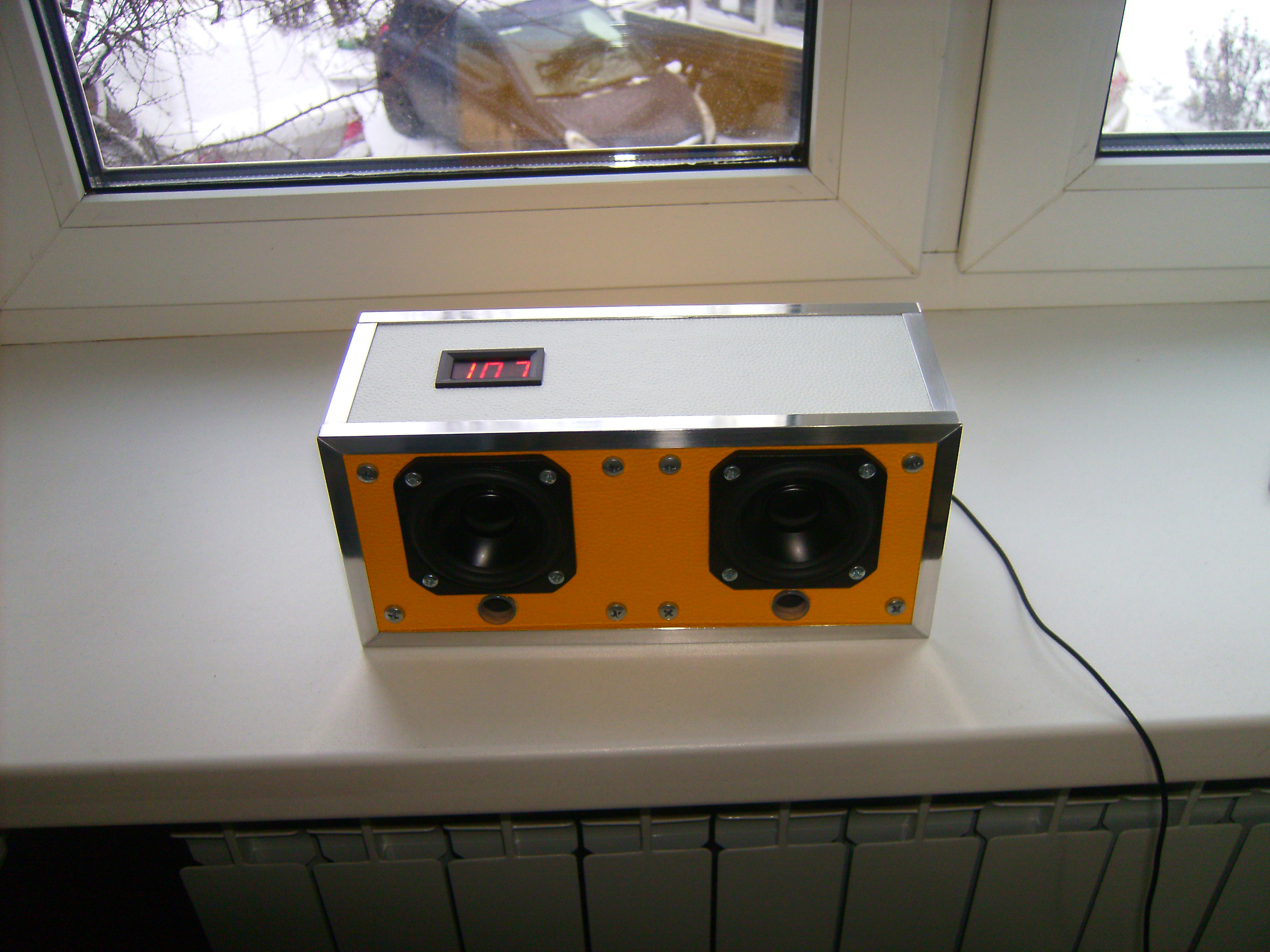

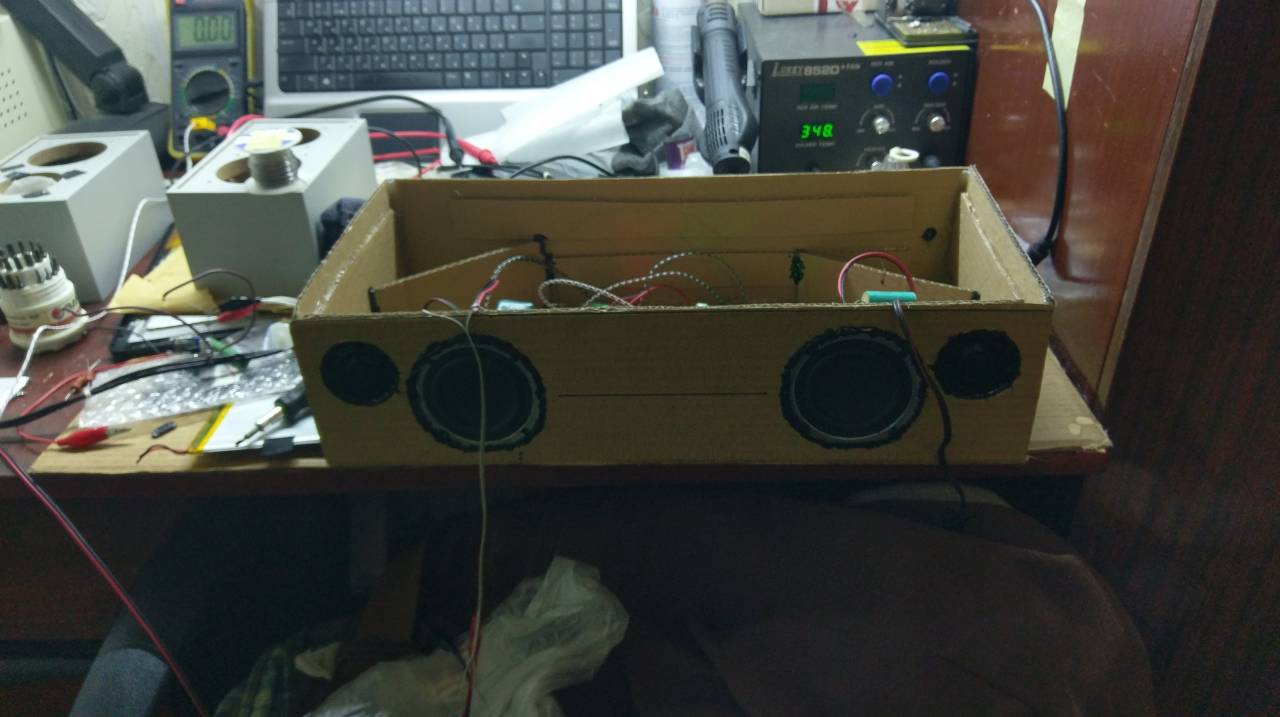

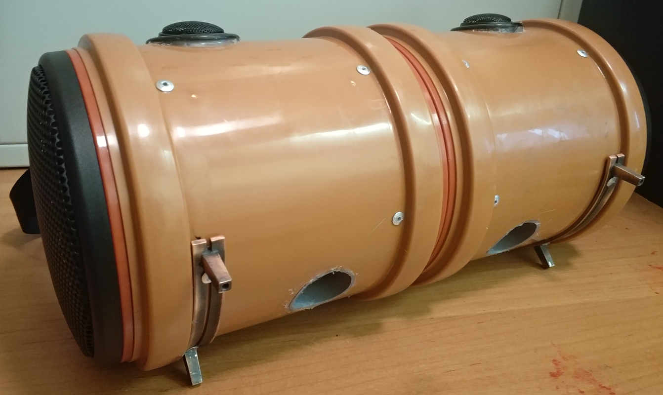

    Прототип уже поет. Даже в коробке из двойного картона весьма хорошо) осталось настроить ПИ и можно собирать в дереве.
    В связи с этим вопрос 8мм фанеры будет достаточно? + небольшая распорка по центру (верх низ). Сзади планирую алюминиевый лист около 3мм

    2,495
    SCSRT, огласите динамики, мощности, объемы, размеры
  12. #591
    Старый знакомый Аватар для SCSRT
    02.04.2006
    Северодонецк
    700
    Точные размеры сейчас не скажу, померяю дополню.
    Остальное:
    Усь
    Скрытый текст
    Динамики
    Скрытый текст
    Перегрузку держат хорошо, где то 20 номинал и 30 максималка. Качество хорошее, я был удивлен, звук чистый. Басс, пока говорить сложно тк не приехали еще ПИ, но в ЗЯ и учитывая их размер, вполне неплохой. Пищалки штатные с фольксваген шкода итд те что спереди, только заменил конденсаторы и согласовал чуйки.
    Блюпуп
    Скрытый текст
    Скрытый текст
    Тут плата с усилителем, однако он оказался слабоват, да и фонило все, так что я его сдул и вывел через лин выход на tpa, темболее что там еще 5532 имеется.
    Питание и зарядка
    Скрытый текст
    Скрытый текст
    Блютуз питается от изолированного дс дс
    Блок питания и зарядка встроенная, блок питания импульсный не помню с чего 15в 3а переделанный на 18,5в От него играет и так же заряжается.
    Батарея пока от какого то повер банка китайского с солнечной панелью, там какраз 4 банки по 2500ма, правда угашенные, потому хватает где то на 3,5-4 часа на 50% громкости.
    Индикация заряда
    Скрытый текст
    Попутно вопрос, кто как реализовывал ждущий режим? чтоб каждый раз не бегать выключать колонку, без сигнала она потребляет около 110-120ма, что мне кажется многовато.

    Эти дины не 3 дюймовые, они 2,75, предполагался другой корпус. Тогда уж лучше вот эти, у них хоть крепеж нормальный.
    Скрытый текст
    но честно сказать мои по звуку и мощности точно лучше, мне нравятся, звук хорош. вес поболее да, но не сильно критично.
    Антенну просто подпаял к началу штатной, экран на минус питания. блютуз модуль планирую заменить на тот, что с релюшкой.

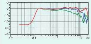

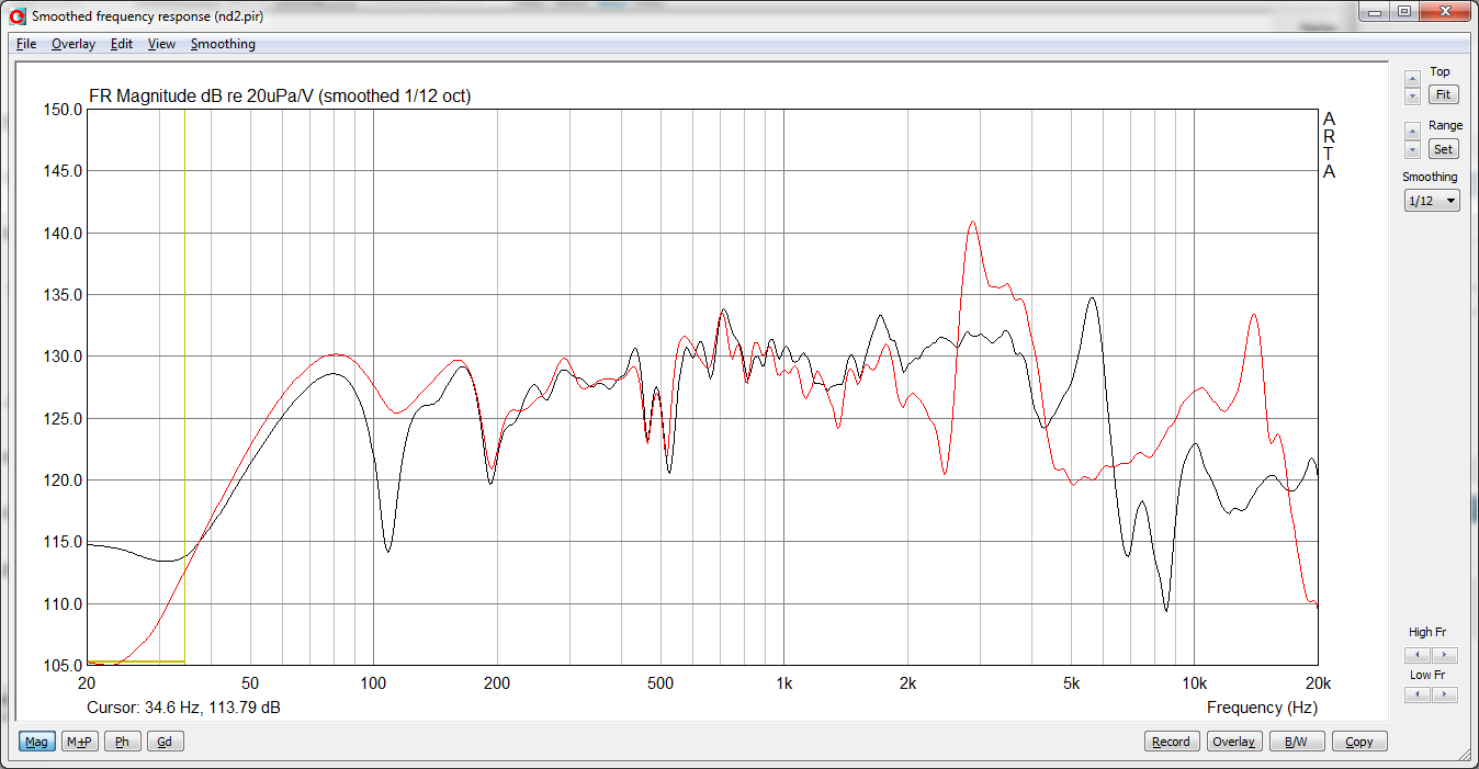

    Как раз мучаю такие. Есть у этих динамиков одна конструктивная особенность. Китайцы с целью утяжелить диффузор и тем самым снизить резонанс, в центр колпака с внутренней стороны приклеили железную шайбу. Вся эта конструкция жутко свистела на 3-х Кгц. пришлось родной колпак удалить и поставить вместо него самодельный, из донышка от алюминиевой банки. в результате получился неплохой мелкокалиберный мидбас.
    А вот ТС параметры меня приятно удивили,
    Скрытый текст
    жёлтый ФИ 2 литра настройка 60Гц
    белый ФИ 1.2 литра настройка 70 Гц.
    красный, ПИ настроенный на 65 Гц 1.5литра, этот вариант реализован в виде макета, фото ниже.
    ачх макета с родным и с новым колпаком.
Название:	ch compare.png

    Ruman, зачем ПИ если в аналогичном объеме ФИ дает ту же частоту настройки?
    И ФИ, и ПИ настроенные на 65 Гц в объёме 1,5 л. дают схожую АЧХ на нч, вы это имели ввиду?
    Основная цель сборки макета - пощупать собственными руками и послушать собственными ушами на что способен ПИ. Если результат тот же, то зачем "платить" больше? Фазоинвертор добавит 0,3-0,5 литра (смотря из чего его делать) к общему объёму, да расположить и трубу длинной 28 см. в таком объеме - нетривиальная задача.
    Впечатление от ПИ - играет, причём вполне себе неплохо играет, но ФИ 2 л. 60 гц играл как-то помузыкальнее, но объём больше и настройка фи ниже... Придётся ещё один макет сговнякать.
  21. #600
    02.12.2005
    Тамбов
    2,495
    ну да... обычно ПИ это проигрыш в качестве, но выигрыш в объеме

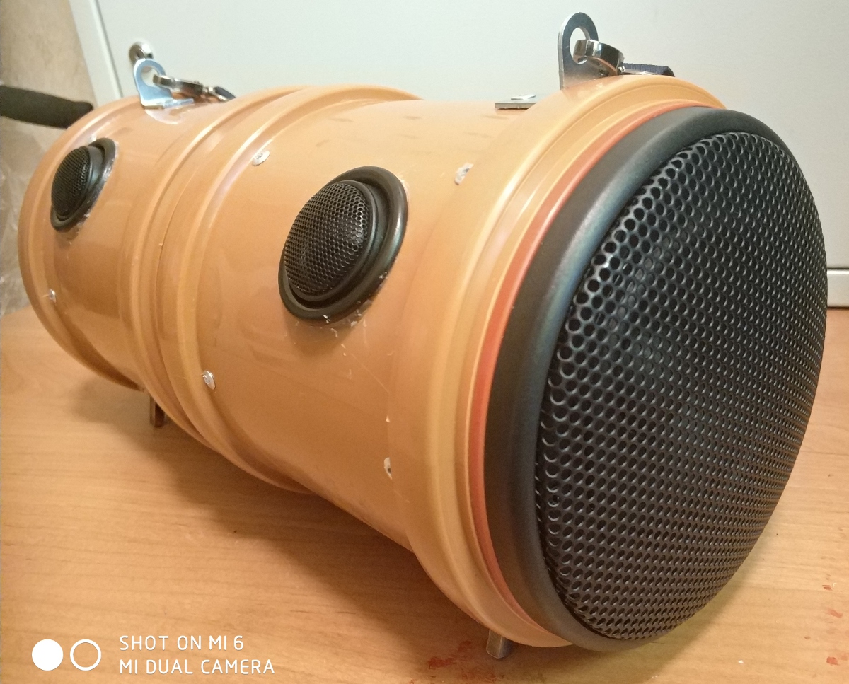

    Наконец дошли руки выложить свой бубоксик
ID:	318768 Нажмите на изображение для увеличения.
ID:	318769 Нажмите на изображение для увеличения.
ID:	318770 Нажмите на изображение для увеличения.
ID:	318771 Нажмите на изображение для увеличения.
    Пара Асалабовских 5" по 25вт неодимовых МВ1324.5.8 в ФИ3,2л каждый + пара автопишалок пассивом 1 порядок с 4 кГц + усилок на ТРА3116 с блютуз + батарея 4S-18650-ВМS + DC/DC-12/18
    Более чем убедительно - поставленная у стены спортзала озвучивает его полностью, на открытой площадке в радиусе 15-20м вполне танцевально
    Причина выбора такого корпуса - устойчивая поверхностная водозащита - диффузоры динамиков пропитаны акриловым лаком Plastik-71
    Последний раз редактировалось lazycat; 28.04.2018 в 13:01.
