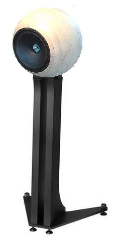

    Есть мнение, что лучший корпус для акустической системы - сфера: 1 , 2 , 3 , 4 , 5 , 6 , 7 , 8 , 9.
    Концепция - точечный источник звука, "висящий в воздухе".
    Прослушивание в составе хорошей системы подтвердило качество динамиков и правильность выбранного направления.
    Автором изделий является Геннадий77.

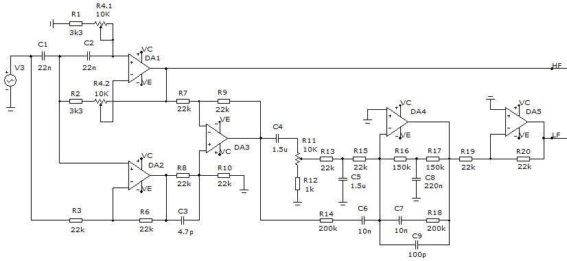

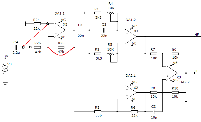

    Алекссандр, вот возможный вариант кроссовера второго порядка вместе с корректором НЧ
    частота раздела перестраивается в пределах 0,5...2 кГц.
    Выходное сопротивление источника сигнала должно быть низким, в противном случае на входе необходим буфер.
    Тракт в целом (с учетом акустики) должен быть неинвертирующим. Поэтому буфер может быть как инвертирующим, так и неинвертирующим. Возможный вариант универсального буфера показан ниже.

    WERTGOVER, сферы 720 мм в диаметре, их на такую высоту не стоит поднимать. Хоть по началу и планировалось. Сейчас, по моему, на невысокой подставке они лучше всего смотрятся. Повернуть можно как по горизонтали, так и по вертикали. В этом и преимущество сферы. Как вариант, есть еще вот такая идея.

  16. #595

    Merstan, вполне оригинальная идея - сфера парит в воздухе, но наши слишком тяжелые для такого вариата и не повернешь по вертикали.
    Medan, несомненно, у Вас есть практический опыт, поделитесь. Оси динамиков будут направлены в точку прослушивания, в чем и достоинство сферы. Можно поворачивать в вертикальной плоскости на нужный угол. Ведь можно так, чтобы АС стояли не высоко и были повернуты ? Или обязатетельно поднимать всю АС на высоту ушей ? Тогда подставка нужна не хуже, чем у Cabasse.
    Вот такую линзу мы еще сделали.
