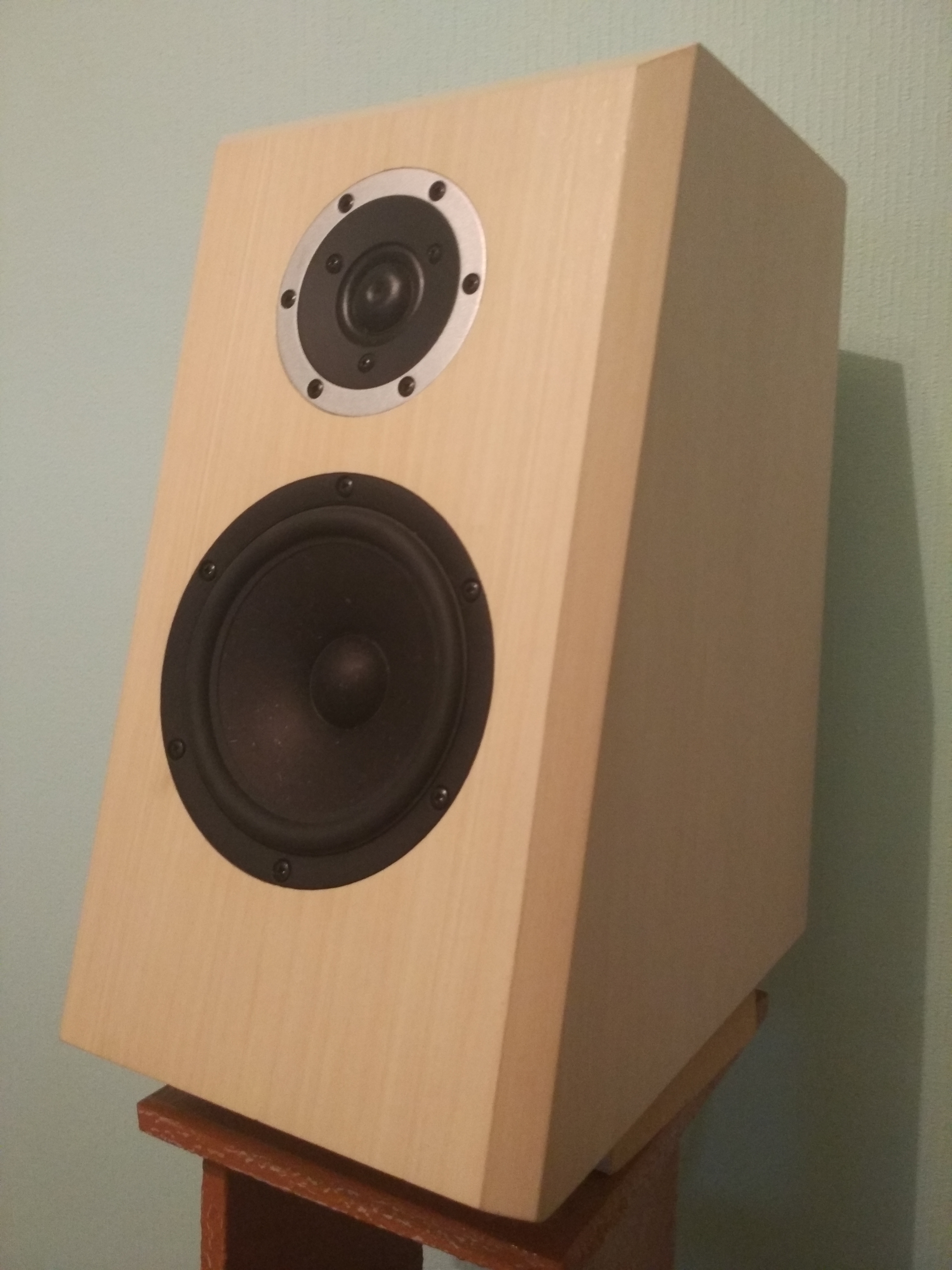

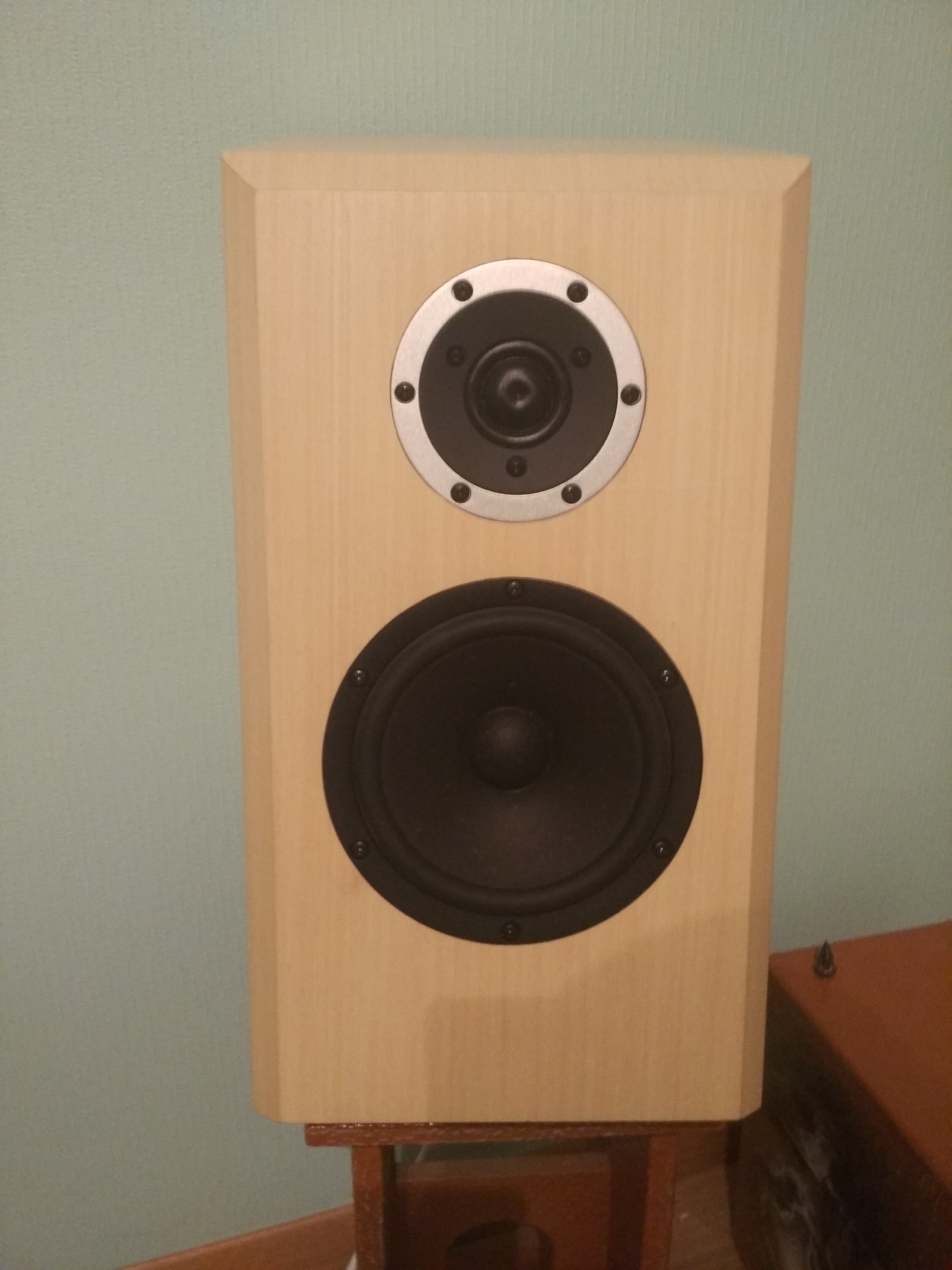

    Сегодня послушали Кайросы у Димы Furious.
    Думал после шириков будет не айс, однако разыгрались и звучали прямо таки не сливая особо им..
    Короче, все очень неплохо. Надо кондеры поменять или ещё погреться на большой громкости.
    Может Дима чего напишет.
    Усь на LM3886 не серьезный для них. Лампа классно их качает.
    Бас хороший и копает глубоко, неплохая сцена по глубине, ширины пока не хватает, но по ходу разыгрывались .
    Привез домой и не узнал, все таки большая громкость лучше для прогрева.
    Пока все очень гуд.
    Знакомый Димы, который их приходил слушать - похвалил их.

    По умолчанию Re: АС Kalasan на динамиках Satori
    Да чёт у маньяка большие проблемы с динамикой. Такое впечатление как-будто музыканты вот вот помрут
    Ну и конечно звук из 3ёх мерного превратился в абсолютно плоский, исполнители сразу потеряли свой уникальный шарм и ну как-то даже захотелось просто выключить(причём это озвучил не я)
    Единственное, я бы для лампы не стал рекомендовать Кайросы, потому как нужны экстремальные выходные трансы в приличным Ктр, но это пожалуй всё следствие, а причина, это относительно низкое выходное сопротивление. В данном случае было чуть меньше 1Ом (без общих и местных ОС)
    Пожалуй многовато внимания усилительной части, напишу об АС:
    Мне сатори понравились, как я и предполагал схожесть с моими ШП 1772 по параметрам, магнитной системе и искажениям привели к общей схожести звучания, но здесь меня удивило то, что у сатори точка кроссовера на 1.8кГц, но общий характер звука при этом остался очень похож на мои ШП. А вот когда включили нирвану 6.5 звук был совершенно другой.
    Единственный момент меня напряг у сатори - переход из самой верхней середины в ВЧ, как же гадость этот к78-34, причём довольно узнаваемая на слух)
    Спасибо ещё раз Алексею за такой подвиг!)
    P.S. колоночки очень симпатичные получились
    Fusion, а почему пищалку так далеко отодвинули от мидбаса?
